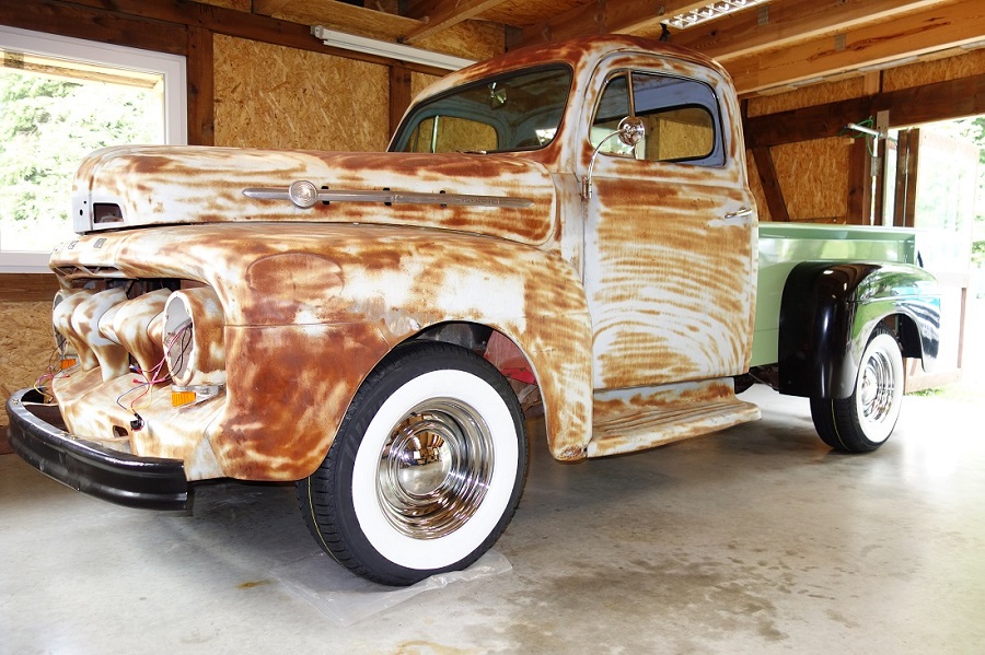

Weiswandringe findet der Tüv nicht prickelnd hat aber deswegen keinen Stress gemacht.
