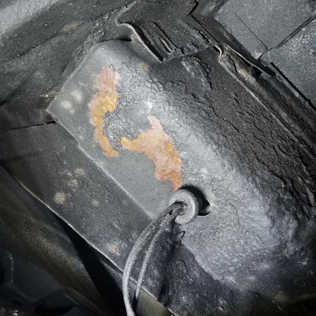

Wie sieht es denn mit so Stellen wie auf dem Bild aus?
Höchste Eisenbahn zum Handeln oder eher nicht...? Bin leider kein Blechprofi.
Am besten ich zerleg alles, schleif alles (Unterbodenschutz?) runter und grundiere und lackiere es neu?

Da ist es am einfachsten mit einer Spachtel und dem Heisluftfön ran zu gehen. Der Bitumenunterbodenschutz kannst du nicht gescheit abschleifen!! Danach kannst du dann mit ner Bürste dran gehen.
So wie es auf den Bildern aussieht ist das nur Flugrost an den Stellen ohne UBS. Ich würde jetzt, wenn du nicht den gesamten Unterboden erneuern willst, die stellen soweit vom UBS entfernen bis du rostfreies Blech siehst.
Dann grundieren und wieder Unterbodenschutz drauf machen. Und einfach immer mal wieder drunterschauen und beobachten.
Das Problem mit dem alten Bitumenunterbodenschutz ist das sich zwischen Blech und UBS Feuchtigkeit sammelt und rosten kann. Deshalb benutz man heutzutage keine auf Bitumen basierende UBS.

falls du vorhast nur einige schadhafte Stellen auszubessern und der alte UBS weitestgehend noch fest und nicht unterrostet ist, kann man auch den alten Bitumen-UBS mit Fluidfilm "aktivieren" (einfach mal beim Rostschutzdepot danach schauen, ist dort beschrieben). Die ausgebesserte Stelle kann man nach Entrostung und Lackierung mit einem UBS (gibt schwarzes Wachs oder Bitumen-Pampe) an den alten UBS angleichen.
Alles runterholen und neu machen ist natürlich die bessere/aufwändigere Lösung.

danke für die tollen Tipps. Es sieht ja soweit überall gut aus/so wie auf dem Bild. Habe da mal etwas entfernt und sieht wie schon oben genannt nach Flugrost aus.
Nur sieht es so überall aus? Klar, das weiß man wohl nur, wenn man es überall entfernt.
Ich denke, um da klaren Gewissens zu sein, werde ich da nicht drum herum kommen... Bin mal gespannt wie das mit dem Heißluftföhn und der Spachtel funktioniert.

Cello_Knello hat geschrieben:Es sieht ja soweit überall gut aus/so wie auf dem Bild. Habe da mal etwas entfernt und sieht wie schon oben genannt nach Flugrost aus.
Dann bist du mit alles runter auf dem richtigen Weg ;)
