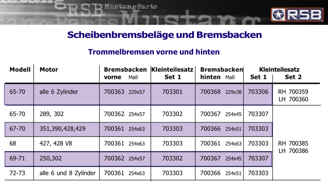

Lt. Dokumentation von RSB sind für die SB Fahrzeuge Bremstrommeln der Größe: 254mm x 57mm vorgesehen.
Für die BB Fahrzeuge: 254mm x 63mm.
D.h. hier gibt es logischerweise auch andere Bremsbeläge...

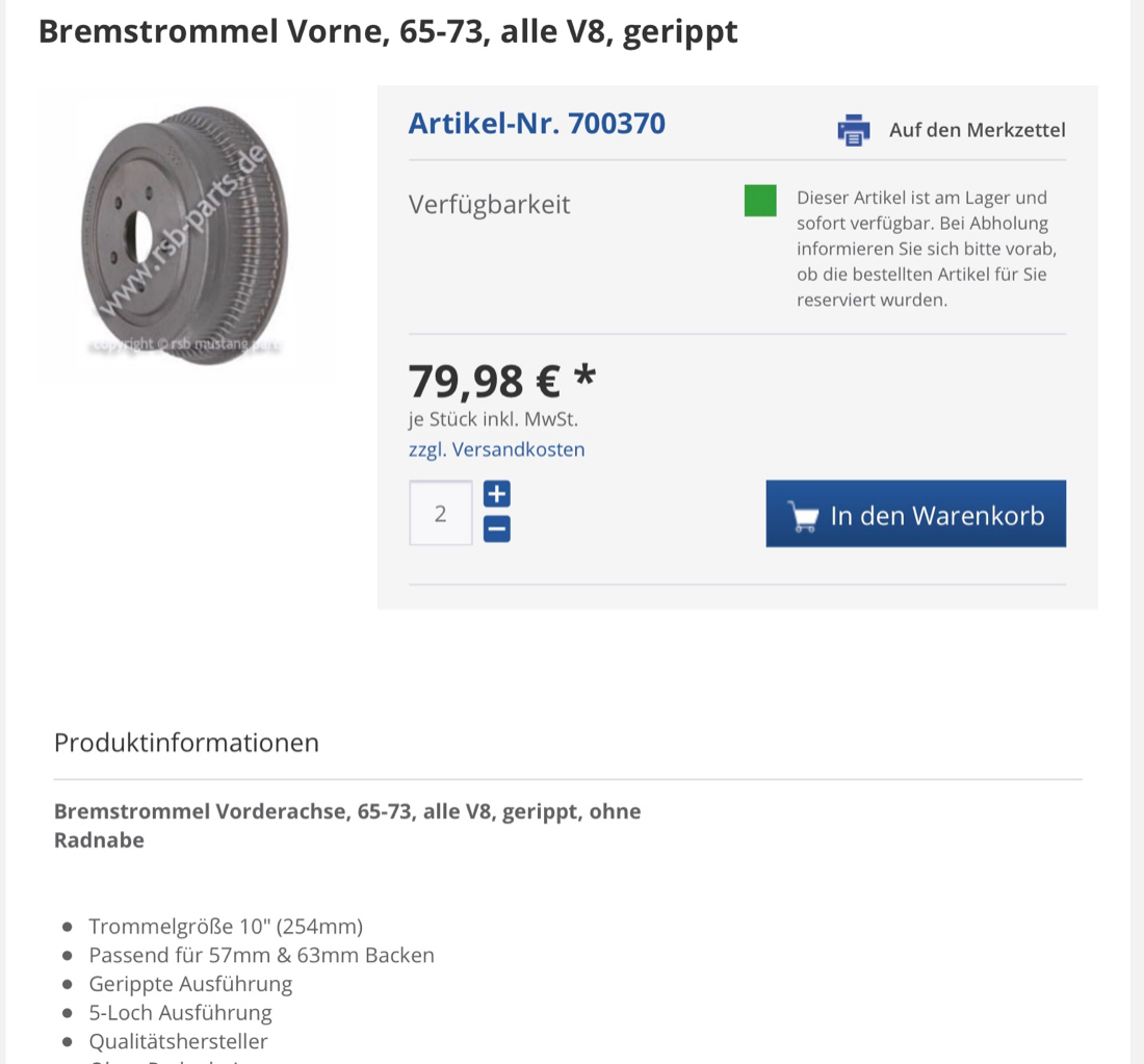

Jetzt finde ich jedoch für meinen 68er folgende Bremstrommel:
Hier können Bremsbeläge in 57mm sowie auch 63mm montiert werden, ist also die große Bremstrommel... :?:
Was stimmt denn jetzt?
