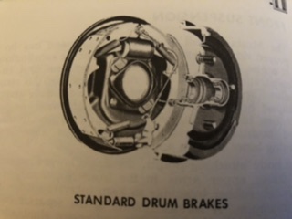

Re: Nachweis Trommelbremse 1968
68er Facts Book
- 106D6FA3-63C3-4EFF-8EB2-37BAE01DEAEA.jpeg (25.61 KiB) 1898 mal betrachtet
