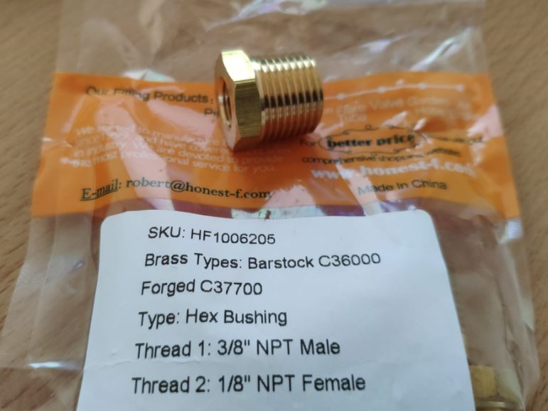

benötige bitte mal Eure Hilfe / Bestätigung bei der Ermittlung der richtigen Gewindegröße, um das richtige Teil wo auch immer zu bestellen.....
1. Adapter, um Temperatursensor vor 9/65 in eine Ansaugspinne nach 9/65 einzuschrauben. Ich vermute es ist ein 5/8 ( oder evtl. 1/2 ) male Außengewinde mit 3/8 female Innengewinde ?! Natürlich könnte ich auch gleich einen Sensor mit größerem Gewinde verwenden, aber man beachte Punkt 2.
2. meines Erachtens ist dieser Adapter von der Größe auch identisch mit dem Adapter, um die Unterdruckleitung des C4-Getriebes mit der Ansaugspinne zu verbinden.
Kann mir jemand die korrekte englische Bezeichnung für das Teil nennen ? etwa "temperature adapter"?
Zur Veranschaulichung was für ein Teil ich meine, habe ich noch ein Bild beigefügt.
Danke für Eure Hilfe
Gruß Ralf
Adapter Temperatursensor <=> Ansaugspinne
- IMG_4689.JPG (37.66 KiB) 874 mal betrachtet

Du brauchst ein 3/8" NPT Aussengewinde auf 1/8" NPT Innengewinde.
Ich hatte da mal welche von Amazon bestellt. Bei meiner China-Vakuumuhr war der auch dabei, manchmal auch bei den 1/8" Sensoren.
Das Ding heisst: Fitting Reducing Bushing oder so ähnlich

Re: Adapter Temperatursensor <=> Ansaugspinne
perfekter Service..... vielen DanK !

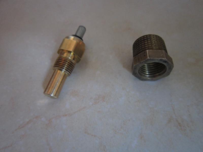

Ich habs übrigens auch so, also der "kleine" Sensor mit dem Adapter auf der Brücke. Die Sensoren mit dem 3/8" Anschluss die ich getestet habe zeigen, aber das ist natürlich nur subjektiv und meine Meinung, zu wenig an. Beim kleinen steht die Temp. ziemlich in der Mitte bzw. ein wenig drunter. Allerdings muss man ihn ganz in den Adapter rein drehen, sonst schaut der Fühler unten nicht raus. Geht aber und ist dicht.
