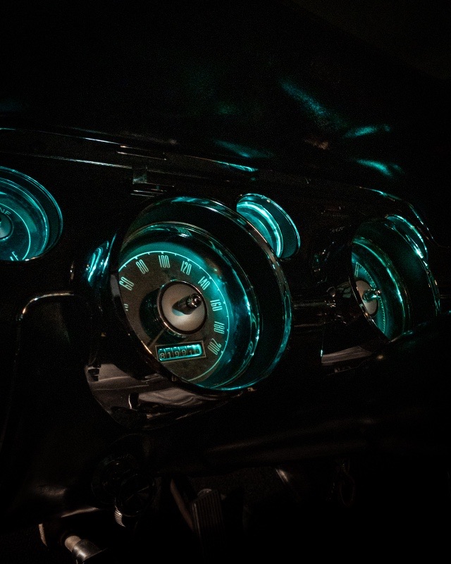

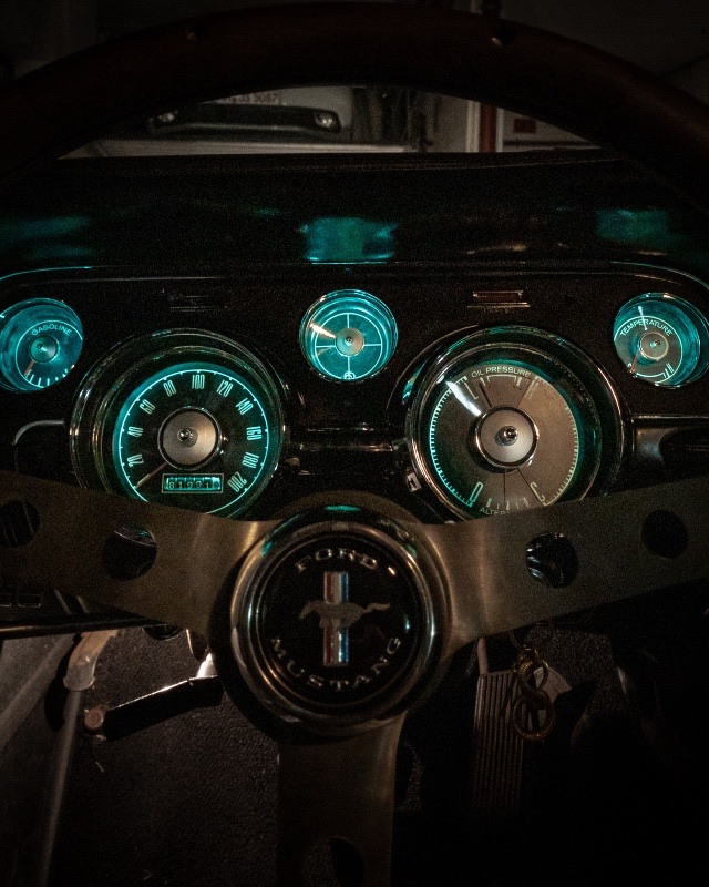

Kurzes Update:
Meine Instrumentenbeleuchtung geht wieder.
Bei mir lag es am sicherungskasten der einfach komplett durch war.
Dieser wurde jetzt durch einen „modernen“ ersetzt der wartungsfreundlicher und vermutlich nicht ganz so störungsanfälligen ist.
Im selben Zuge wurde auch der Lichtschalter erneuert und ein paar andere Kleinigkeiten erledigt.
An dieser Stelle möchte ich mich ganz herzlich für die Nachrichten und die Hilfe bedanken die ich hier bekommen habe. Vor allem bei Christoph / Torf der mir alles so super einfach und simpel doppelt und dreifach erklärt hat das ich was lernen konnte und zumindest den Fehler eingrenzen konnte.
Die nächsten Projekte sind dann das Fahrerfenster dazu zu bringen das es richtig schließt. Momentan ist es hinten ganz oben und vorne schließt es nicht ganz bündig oben ab. Den Handbremshebel erneuern ein paar Chrom Teile im Innenraum austauschen und eine Hohlraumversiegelung.
Aber hier erstmal das Ergebnis der Instrumentenbeleuchtung (übrigens ohne LED sondern mit ganz normalen Glühbirnen und den originales Farblinsen von vermutlich 67.
Beste Grüße und ein schönes Wochenende
