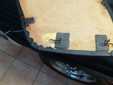

Hallo Mustang Gemeinde,
habe ein Problem mit 2 Halteklammern die nicht mehr in der Pappe von der Türverkleidung Fahrerseite befestigt werden können. Die Klammern in den dafür gesehen Aufnahmelöchern passen nicht mehr. Die Pappe ist an den Stellen kaputt. Hat schon mal jemand das gleiche Problem gehabt und die Pappe reparieren können? Bei Neukauf gibt's die leider nur paarweise.

Holzleim aus dem Baumark oder Heisklebepistole hast du nicht? Nimm noch ein Stück Stoff, oder Stücke einer alten Paprückwand für Billigschränke und pflick es zusammen, sodass die Klammer nicht mehr rausfällt.

Vielleicht hilft auch sowas, wollte es auch schon mal ausprobieren, bin aber noch nicht dazu gekommen.
Vielleicht kann man die Löcher bei 2mm noch reinschneidern und kleinere Stücke schneiden als aufgeklebtes Pflaster.

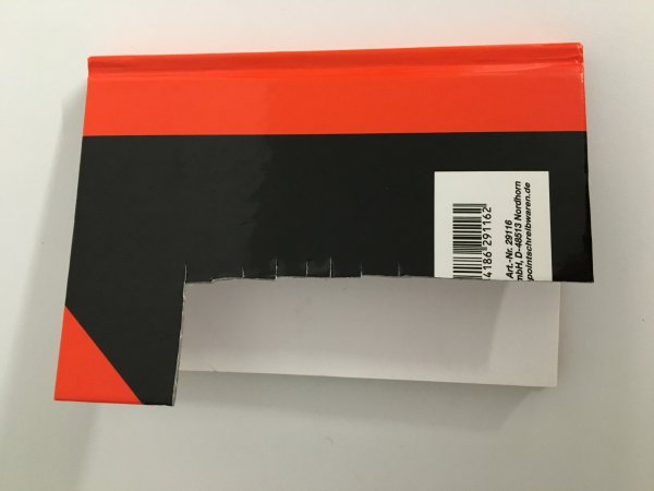

Hallo Werner,
ich habe den Deckel einer DIN A6 Kladde (Notizbuch) missbraucht
Die Pappe ist super stabil, lässt sich aber noch gut schneiden.
Passende Teile ausschneiden und wie Peter schon geschrieben hat mit einer Heißklebepistole einsetzen.

melde mich mal kurz zurück. Habe einen alten Aktenordner zweckentfremdet und passende Streifen ausgeschnitten, mit der Heißklebepistole entsprechend befestigt. Ergebnis super.
