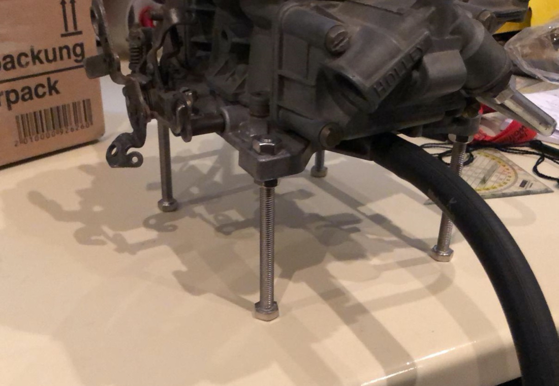

wie manche schon mitbekommen haben schraube ich derzeit am Motor rum und versuche die Dichtungen zu wechseln. Jetzt haben wir den Vergaser auch abmontiert. Ich bin jetzt am überlegen ob wir die Dichtungen des Vergasers austauschen.

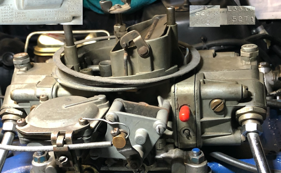

Zur Bestimmung erst einmal ein paar Bilder
Wir sind der Meinung, dass es ein 4160 series 3310-2 = 3308 750 cfm ist. Stimmt das?
Bevor ich diesmal irgendein RENEW KIT CARBURETOR REBUILD KIT kaufe. Würde ich fragen ob dieses in Ordnung ist?
https://www.holley.com/products/fuel_sy ... rts/37-754
Ich habe gehört, dass es auch Trick Kits gibt. Was ist da der Unterschied zu diesem? Wird der Vergaser dadurch besser? Gibt es so ein Kit auch für meinen Vergaser?
Hier wartet er nun, was mit ihm geschieht :)

Hi Alex,
gem. Holley List passt das alles.
Das Trick-Kit ermöglicht Dir den Gaser besser auf Deinen Motor anzupassen, besonders wenn der Motor nicht Stock ist.
In dem Kit sind verschiedene Düsen,Federn, Nocken, Beschleunigerpumpen etc. enthalten, welche in dem normalen Überholkit
nicht dabei sind.
Guckst Du hier:
https://www.holley.com/products/fuel_sy ... rts/37-933
Gruß Micha

Hi Alex,
für ein 3310-2 Holley ist der Kit lt. Liste richtig. Ein Trick Kit beinhaltet Teile die zum Abstimmen benötigt werden. Für dein Vergaser wäre das die 37933 siehe https://www.holley.com/products/fuel_sy ... rts/37-933. Das setzt aber etwas Know -how voraus und am besten auch ein AFR/Lambda Messgerät.

so wie der Vergaser aussieht gibt es NULL Gründe dort irgend etwas zu zerlegen - geschweige denn Dichtungen zu wechseln.
Wenn ihr Euch schon bei der Identifikation schwer tut, wie wollt Ihr dann alle alle Kleinteile wieder richtig zusammen setzen alle Einstellungen richtig zu machen und den Vergaser danach auch wieder richtig einzustellen ??
Bitte macht doch erst mal eine Baustelle richtig fertig. Sonst gibt es am Ende eine Menge Möglichkeiten warum das Ding nicht mehr richtig läuft.

Holley-Vergaser identifiziert man eindeutig über die Nummer rechts oben am Choke-Gehäuse

Hallo Alex,
ich hatte meinen 4160 auch schon mal zerlegt, gesäubert, mit neuen Dichtungen versehen usw.
Anleitungen sind beim Kit dabei gewesen. Ist nur ein guter Vergaser und keine Raketentechnik. :)
Wenn man da etwas mehr lesen oder nachschlagen will, gibt es ein Buch das ich persönlich gut finde:
Praxishandbuch Holley Vergaser: Grundlagen - Fehlersuche - Instandhaltung (Edition Oldtimer Markt)
Sprache: Deutsch
ISBN-10: 3958439640
Als ich meinen Vergaser zerlegt hatte, gab es dieses Buch noch lange nicht.
Das Zerlegen hat sich schon deswegen gelohnt, weil die sekundäre Schwimmerkammer wegen einer Fehlfunktion des Nadelventils keinen Sprit bekam.
Auch fand ich Unmengen feinsten Dreck im Vergaser.
Ich hatte ein Dichtungskit für ca. 50-60€ im Netz bestellt, das war alles Notwendige drin.
Aber keine Hauptdüsen, Beschleunigungsnocken usw.
Seitdem läuft der Motor viel besser, hat also was gebracht. :D
Würde jedoch so wie Michael 68GT500 sagt nicht alles auf einmal machen, das erschwert eine Fehlersuche enorm.
