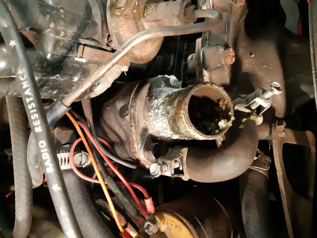

Wenn Du eine Alupümpe auswählst, solltest Du sicher stellen, daß Du das richtige (rote) Frostschutzmittel nimmst. Bei mir ist alles aus Guß bis auf das Thermostatgehäuse, hier das Ergebnis mit dem grünen Zeug....
Gruß Christian

Ich habe einen Alukühler und auch ein Thermostatgehäuse aus Alu.
Frostschutz ist grün vom Verkäufer neu eingefüllt.
Soll ich den besser tauschen und wenn ja dann was ist zu empfehlen?
Danke Marc
