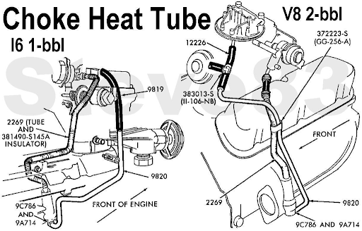

Genau so, das funktioniert ja auch mit Unterdruck.minolpirol hat geschrieben: @Forstmeister: also kommt das Rohr mit dem Schlauch oben an den Messinganschluss? Dann zieht er durch den Luftfilter quasi Frischluft, dies geht über das Rohr in den Krümmer, wird erwärmt und wird wieder durch das 2. Rohr hoch zur Chokedose gefördert, wenn ich das richtig verstehe.
Ich musste bei mir die Überwurfmutter an der Dose vorher drauf schrauben. Sobald das ein bisschen krumm kommt bekommt man die kaum drauf oder macht das Gewinde der Dose kaputt. Biegen lässt sich das Rohr kaum. Es gibt auch verschiedene Versionen der Dose, manche mit Gewinde direkt dran, manche haben einen Messing Adapter.

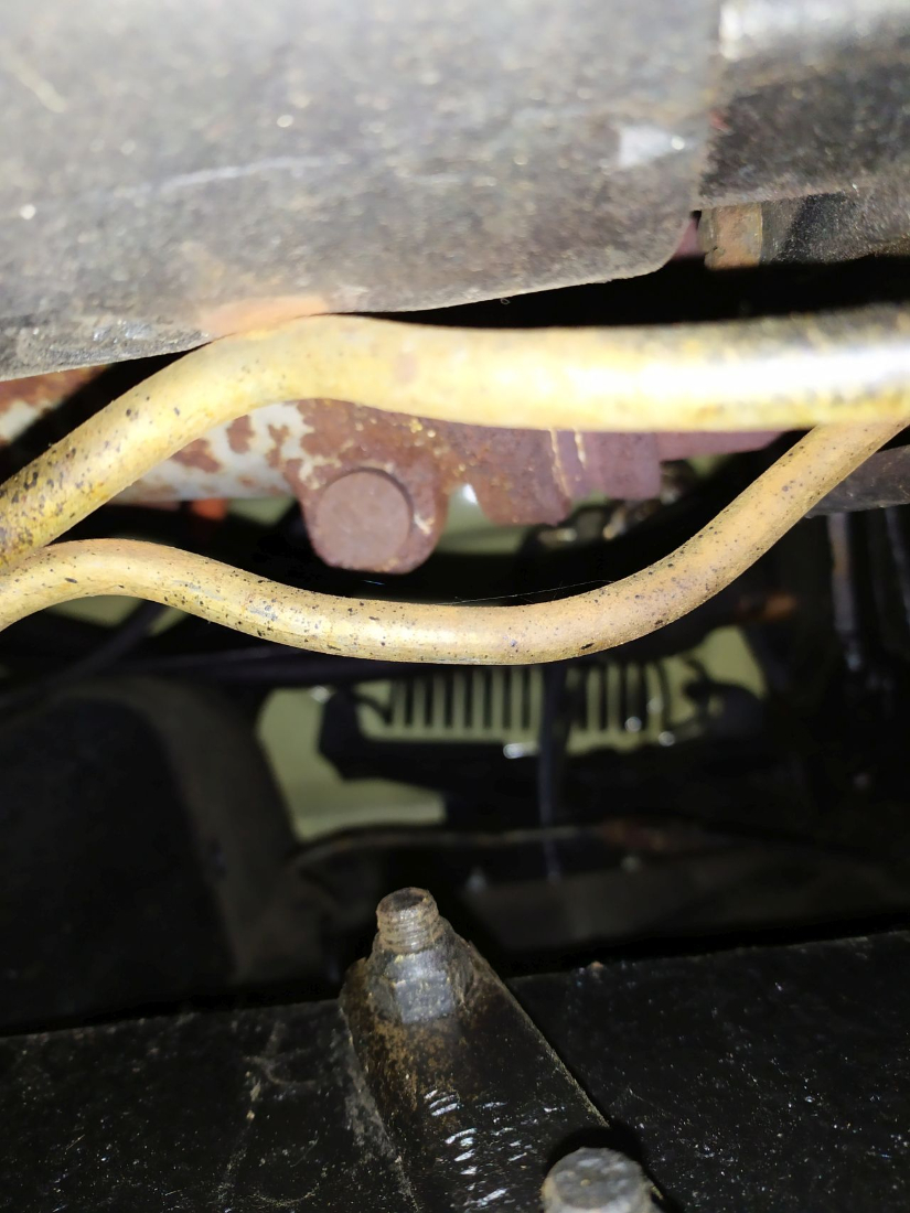

Mein Gott, wie einfach etwas sein kann, wenn man weiß, was und wo man suchen muss. Ich habe originale Krümmer und alles gefunden. Jetzt geht´s an´s restaurieren.
Vielen Dank euch allen für die Hilfe!
