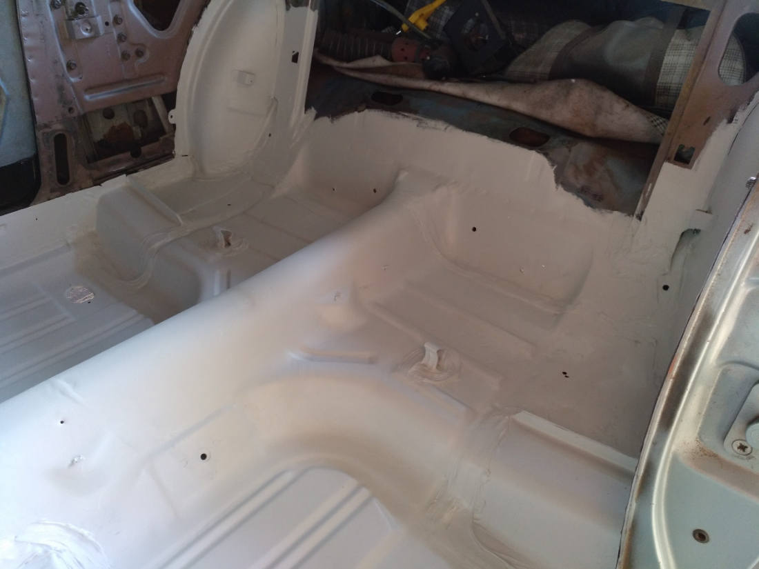

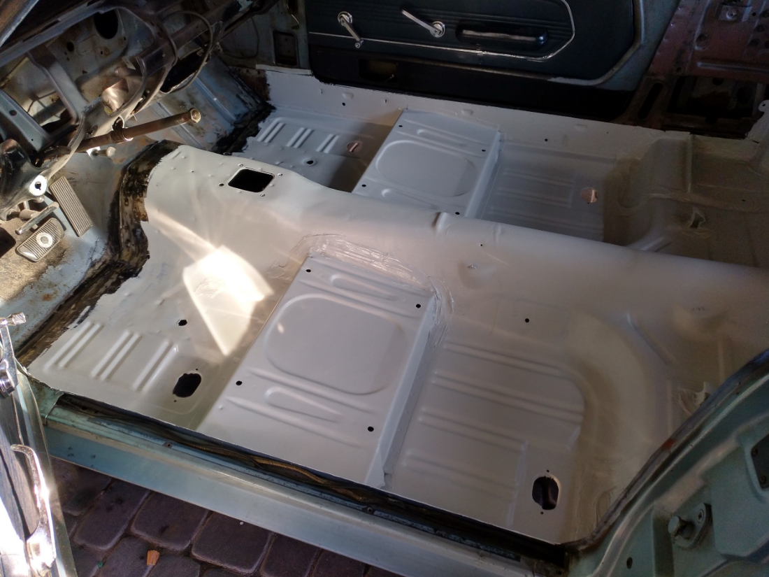

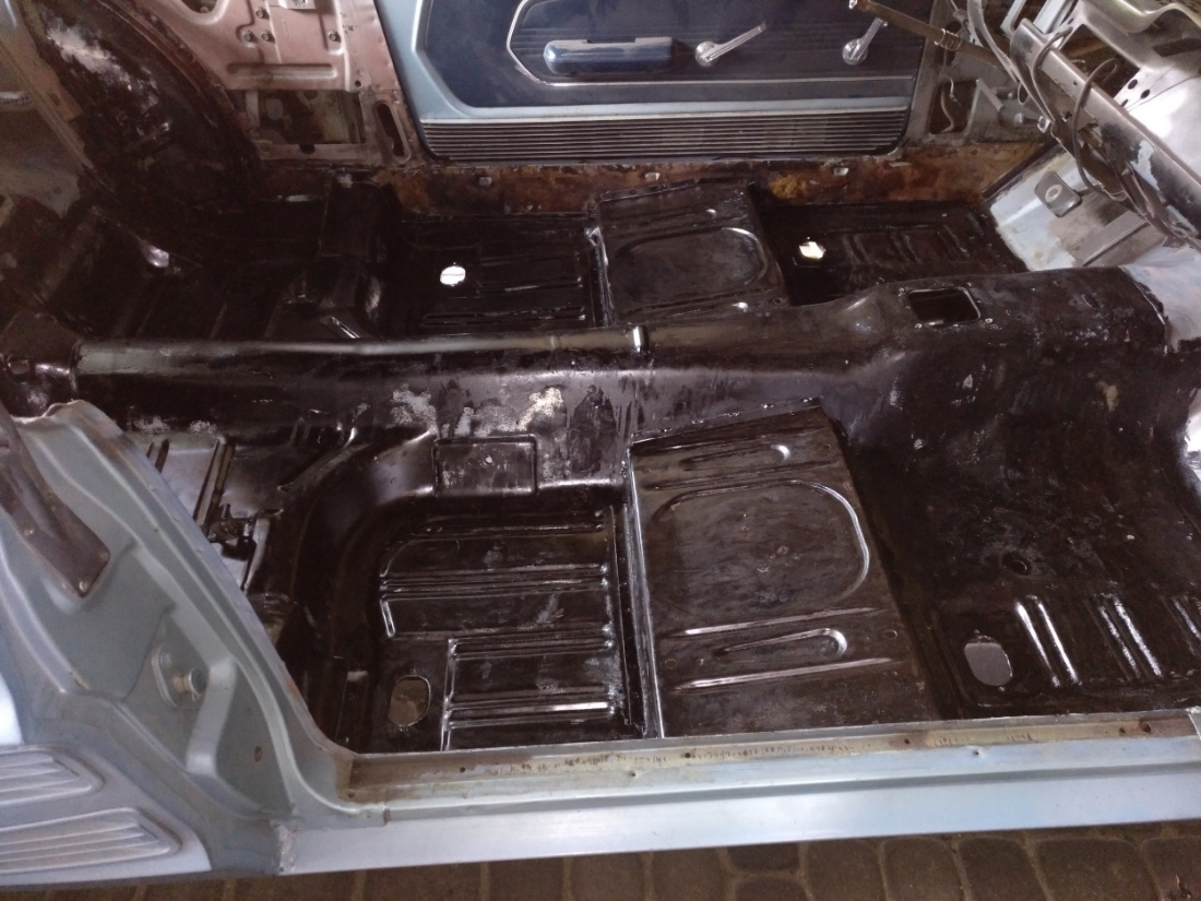

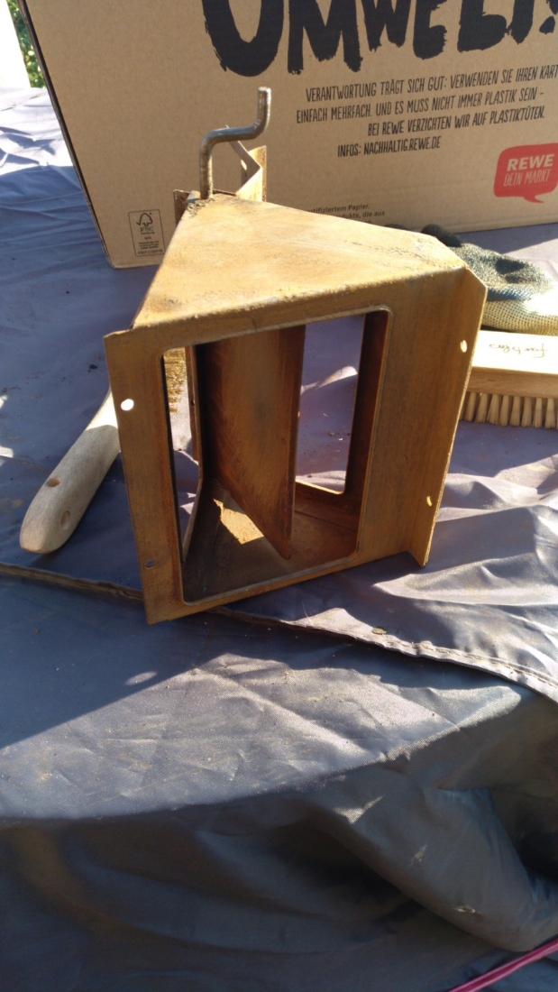

So, bei mir ging es wieder ein bisschen weiter. Den Boden zum großen Teil abgeschliffen, mit Fertan bepinselt, Nahtabdichtung und Brantho drauf. Werde mich dann jetzt dem Abschnitt unter dem Armaturenbrett widmen. Nochmal der ganze Spaß. Obwohl ich auf Fertan keine Lust mehr habe, da das Abwischen danach echt nervt und eine Schweinerei ist.

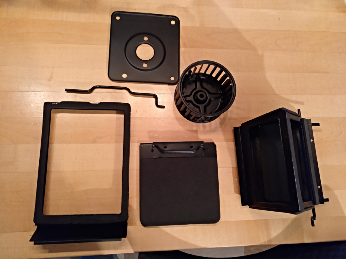

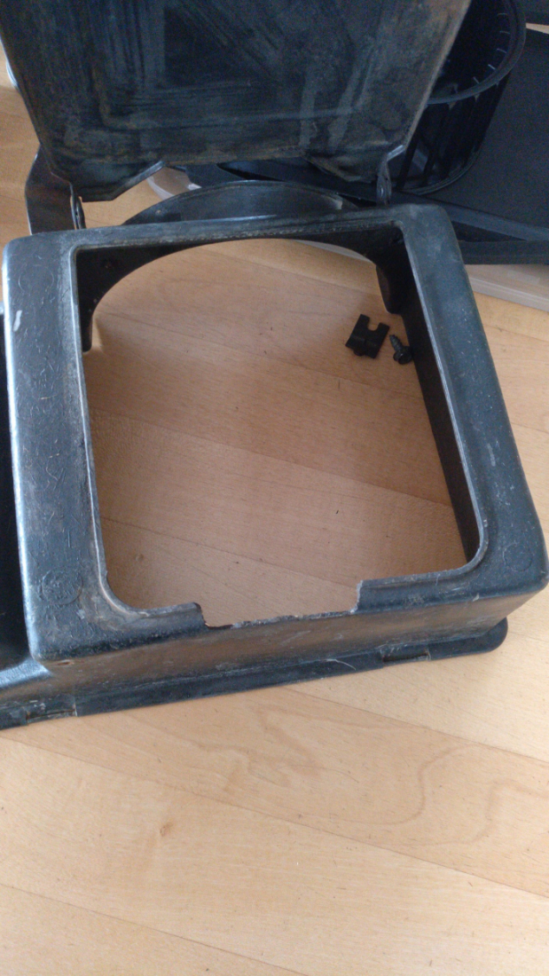

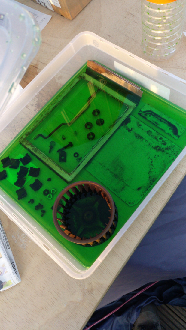

Die Heaterbox wurde dann auch mal bearbeitet. Die Teile vom Rost entfernt und neu angesprüht. Dichtungen gab es auch oben drauf; aber irgendwie halten die mit dem Sprühkleber weniger gut. Da muss ich nochmal ran. Die vordere Abdeckung wurde durch einen Vorbesitzer angesägt, da man den Hebel der Klappe nicht mehr bewegen konnte. Nach einem Tauchbad und leichter Gewalt ist er aber wieder voll funktionsfähig, sodass ich die Lücke mit GFK aufgefüllt habe. NIcht schön, aber erfüllt seinen Zweck
