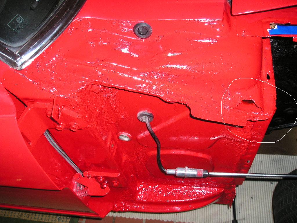

Siehst du auf dem Bild , wo die Abläufe sind.
- Cowl_vent_öffnungen.jpg (142.49 KiB) 1783 mal betrachtet
