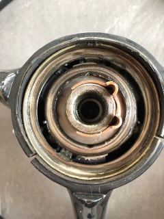

Das Original Lenkrad hat ja einen aufgepressten Ring mit 2 Höckern - hier ein Bild.
Die GE Performance Nabe hat 2 Stifte die in die Nabe eingesteckt werden.
Aber die "ratschen" nur an dem Rückstelllmechanismus vorbei und machen "klack-Klack" - ohne dass rückgestellt wird.

Problem gelöst !
Also die beiden Federstifte sind wirklich Murks.
Das liegt an dem geringen Durchmesser. Details spar ich mir - kann gar nicht funzen.
Die Lösung: man nimmt den Stahlring vom Original-Lenkrad und presst den von hinten auf die GT Nabe.
Mit 2 Wasserrohrzangen kann man den Ring soweit aufbiegen, dass man ihn aufsetzen kann.
Dann mit einem Gummihammer vorsichtig eintreiben.
Es sollte etwas Platz zum inneren Schleifring bleiben, denn sonst stellt man einen Kontakt zwischen dem Schleifring und Masse her - das darf nicht.
Mit einer Wasserrohrzange den Ring so verdrehen, dass die Höcker genau über den beiden Löchern sind, wo die Federstifte drin gewesen wären.
Noch ein wenig Vaseline auf die Höcker und jetzt das Lenkrad wieder einbauen.
so siehts aus: Funzt ganz prima !
