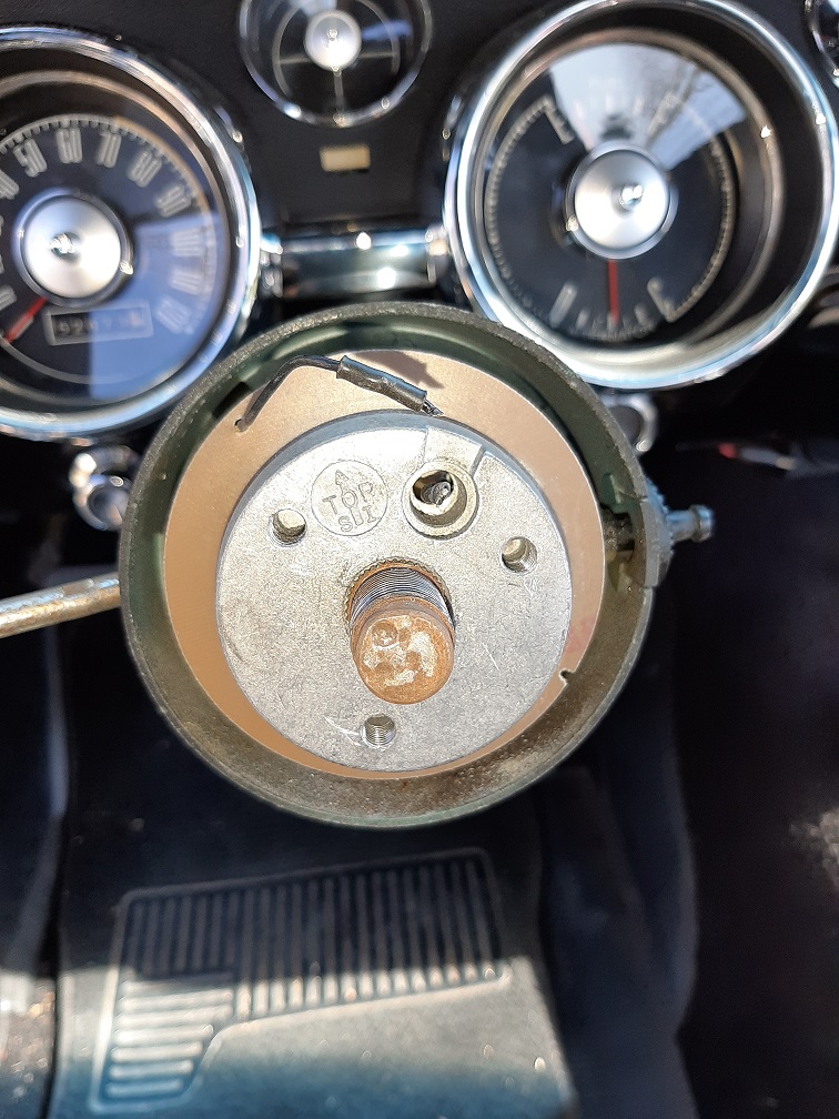

Hallo Leute, da bei meinem 68 er der TÜV fällig ist habe ich gestern mal alle Funktionen geprüft und festgetstellt, dass mein Warnblinker nicht mehr geht.Also wenn ich den schwarzen knopf rechts vom Lenktrad rein drücke tut sich nichts und die Blinker gehen dann auch nicht. Wenn ich ihn rausziehe gehen die Blinker wie sie sollen. Ich habe jetzt mal das Lenkrad demontiert um zu sehen ob ich dann an den Schalter oder die gesamte Einheit ran komme und weis jetz nicht so genau wie ich weiter vorhehen soll bei dem problem.
Sicherungen habe ich soweit es keine weiteren als die 5 in der Nähe des Gaspedals gibt geprüft.
1. Wie genau ist eigentlich die originale Warnblinkfunktion werden da einfach die beiden Blinker mechaisch durch den schwarzen Schalter überbrückt, sodass beide gleichzeitig blinken oder ist das ein seperates Relais ?
2. Wie bekommt man die Verleidung Unterhalb vom Lenkrad ab, um an die Elektrik ran zu kommen und was denkt ihr was das Problem sein Könnte ?
Vielen dank schonmal für eure Antworten und viele Grüße Silvan.
