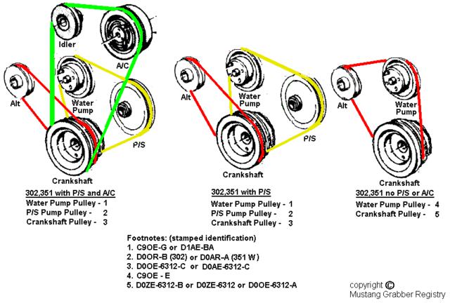

Hier noch die Riemen-Konfiguration: Es wäre ja die rechte Version. Hier sieht man auch schön, warum die Wasserpumpe die andere Drehrichtung braucht.

Nein, in dem Fall ist die Drehrichtung der Wasserpumpe immer gleich.Martin85 hat geschrieben:Hier noch die Riemen-Konfiguration: Es wäre ja die rechte Version. Hier sieht man auch schön, warum die Wasserpumpe die andere Drehrichtung braucht.
Nicht verwechseln:
Bei der Verwendung des "alten" Riementriebs, also Keilriemen, ist die Drehrichtung der Pumpe immer gleich, egal welche Nebenaggregate noch mit dran hängen.
Erst der Flachriemen beim Foxbody am 79 (hatte der IIer Keilriemen ? … weis ich grad nicht) braucht eine Wapu mit anderer Drehrichtung !
Willst Du Keilriemen, also eine Pumpe vom Mustang 302 bis Bj.73 kaufen!!!

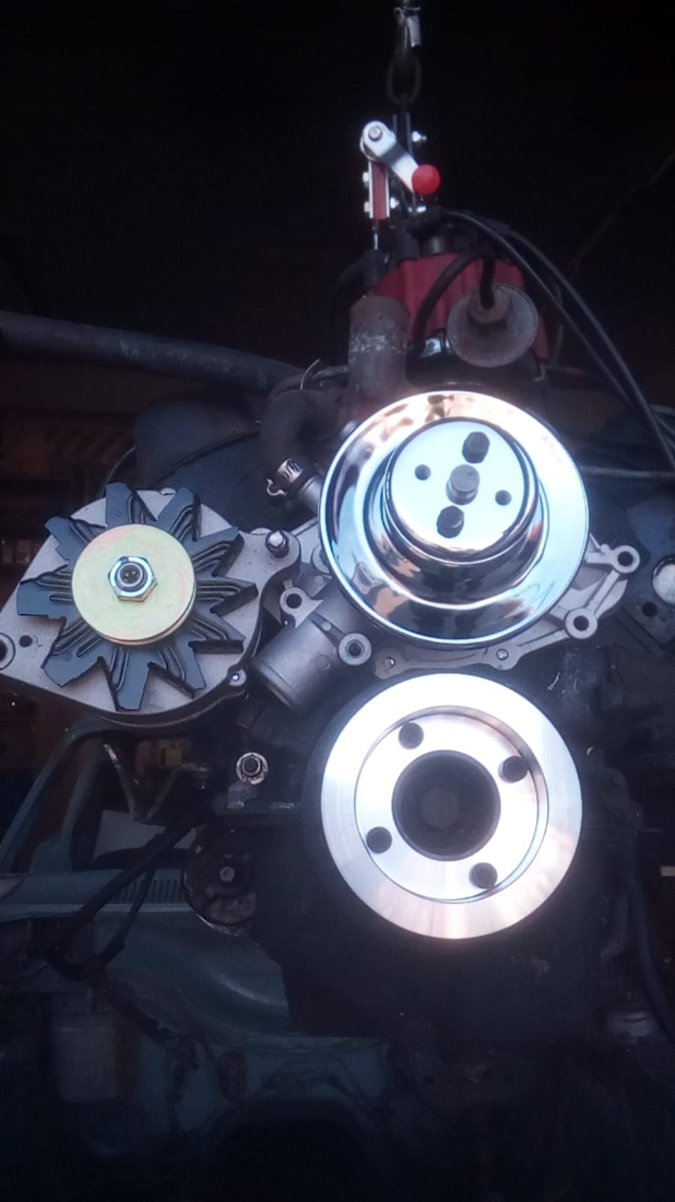

Re: Riemensatz V8, 302

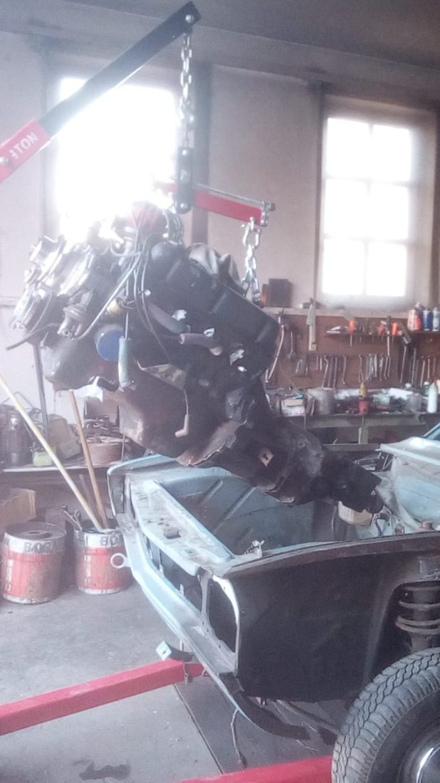

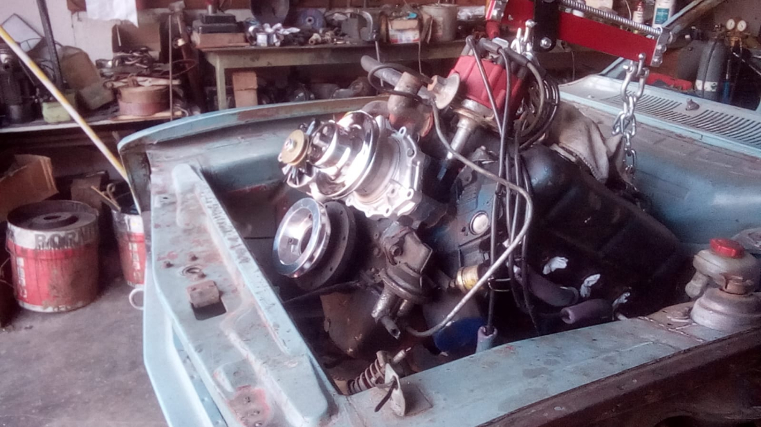

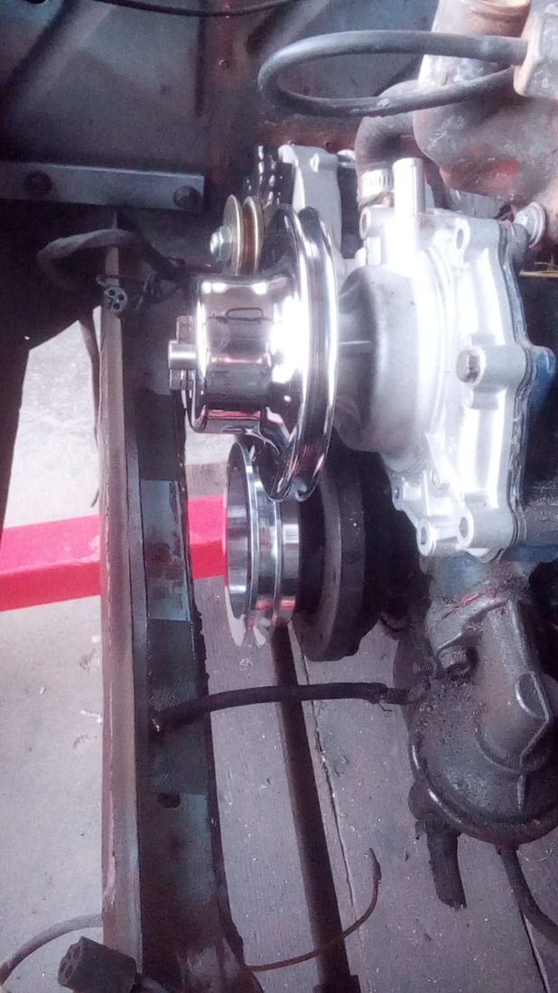

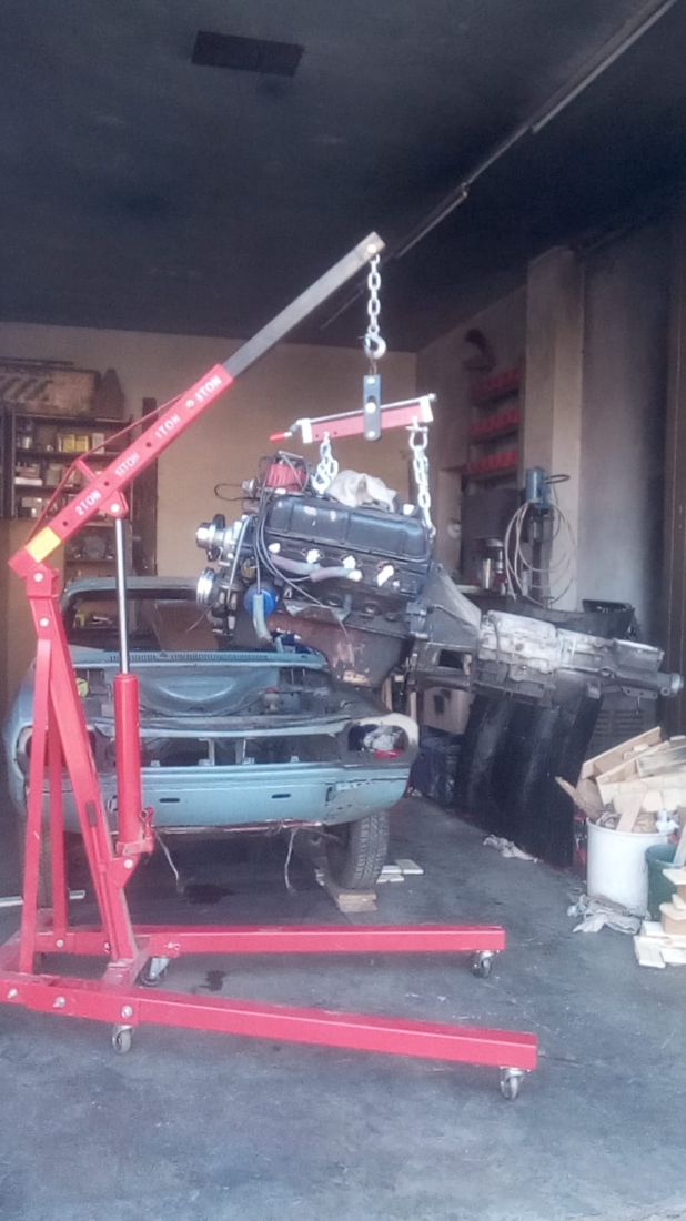

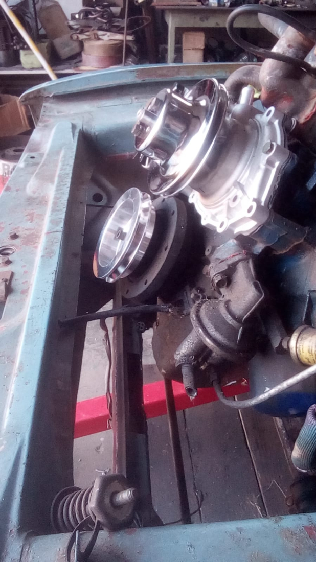

die Komponenten sind mittlerweile da und ich habe das nun so umgebaut wie geplant, es hat wunderbar geklappt bisher.
Anbei mal ein paar Fotos für Euch damit ihr auch mal seht dass es ein reales Projekt ist und ich mir das nicht ausdenke.
Vielen Dank noch einmal allen, die mir Tipps dabei gegeben haben!!
Beste Grüße, Martin
