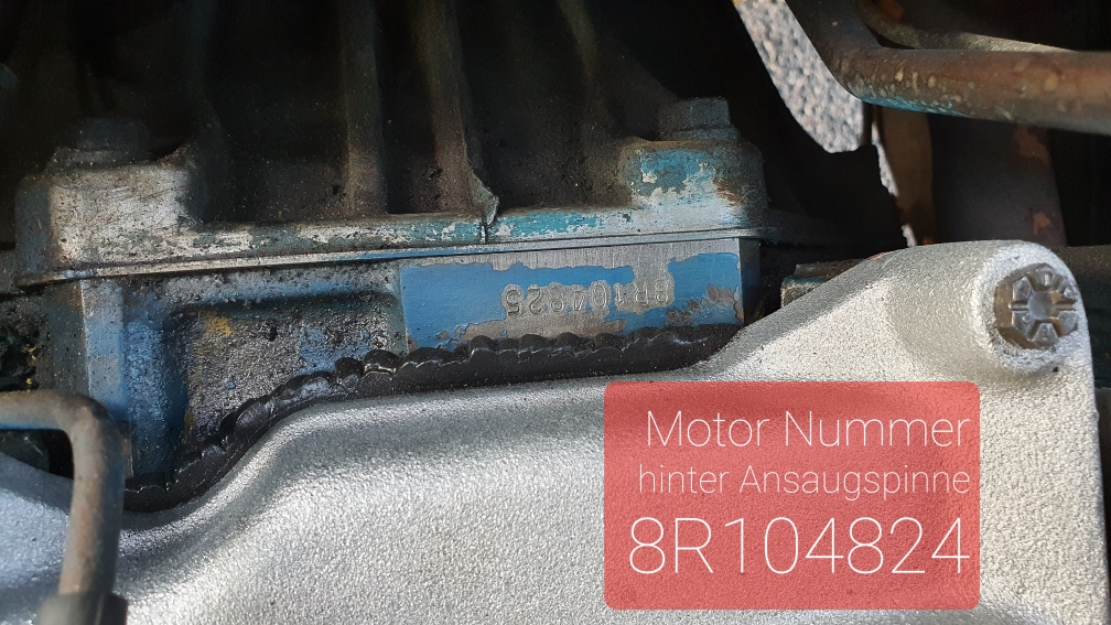

MOTORBLOCK:
auf dem Motorblock habe ich hinter der Ansaugspinne eine eingestanzte Nummer gefunden, mit der ich bisher noch nichts anfangen konnte.
8R104825 --> Vielleicht kann mir hier jmd weiterhelfen? Ist das tatsächlich ein 289 2V Motor?

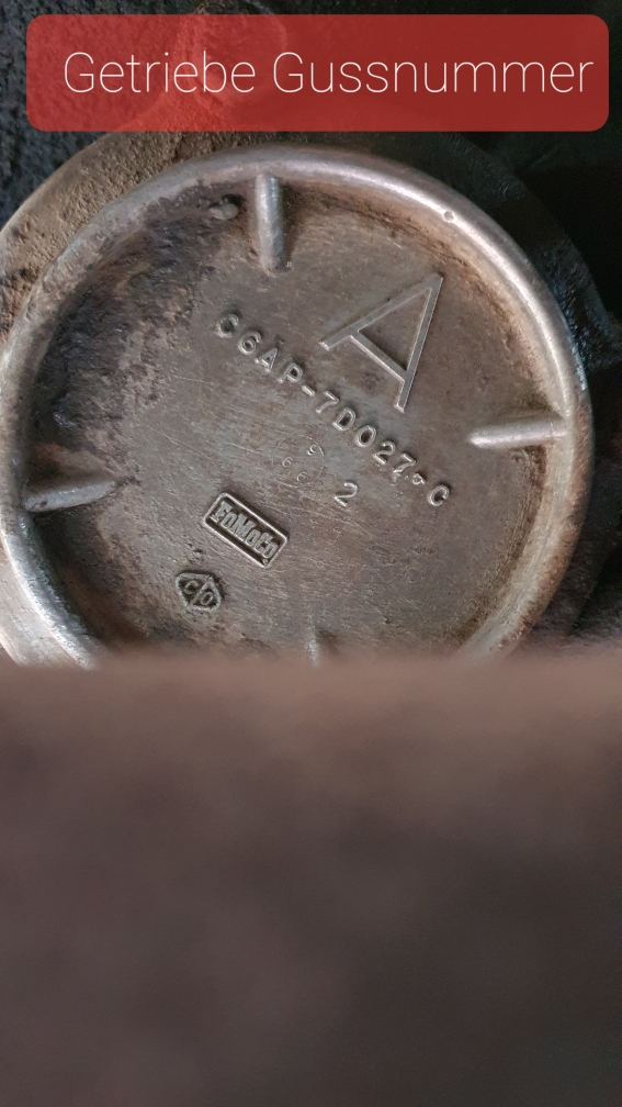

Auf dem Deckel des Getriebes steht eine Gussnummer:
A
C6AP-7D027-C
Hier habe ich dann folgendes entschlüsselt:
A = Getriebnummer:
C = Decade Manufactured "The 1960s"
6 = 1966
A = Product Line FORD Galaxie
P = Automatik
7D = 7 Januar
027 = trans type - probably C6?!?!
Hier machen für mich ID-Tag und Gussnummer überhaupt keinen Sinn? :cry:

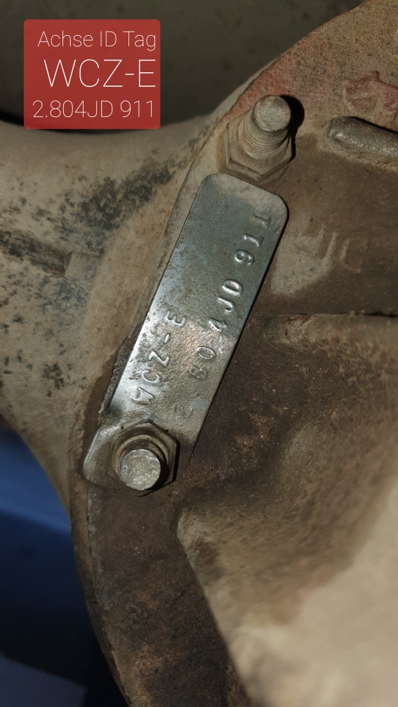

1. ID-Tag:
WCZ-E
2.80 4JD 911
Dekodiert:
WCZ-E:
1966 - Differenzialträger aus Hinterachsgehäuse entnehmbar
Übersetzung: 2.80:1
Tellerraddurchmesser: 7 3/4
Diff Type: Conventional
Tellerrad: 42 Zähne
Kegelrad: 15 Zähne
Breite: 57,25 Zoll
siehe hier: https://eckhard.dr-mustang.com/mustang_ ... rachse.htm
Wofür 4JD und 911 stehen weiß ich nicht.

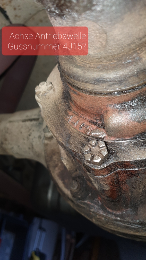

3. Gussnummer unterhalb der Antriebswelle:
4J15 --> Konnte ich auch nichts zu finden.

Das WCZ-E ist in der Tat eine 2.80er Achse für den 65/66er, nach dem August 64 produziert, deine scheint aber eher Ende 64 enstanden zu sein im Monat J (September denk ich mal, weil es I nicht gab). Würde den Code 6 ergeben auf dem Tag. Die 911er Nummer indiziert auf jeden Fall die Verwendung im Mustang, also nicht ganz verkehrt.
Das PEE-C Getriebe ist in der Tat ein 67er C-4, gebaut im Oktober 66.
Ein komplettes Doortag bekommt man nur zusammen, wenn man die korrekte DSO weiß, also wohin das Fahrzeug ging. Ein nachgemachtes Doortag hat meiner Meinung nach wenig Wert, außer für einen selbst oder wenn man das Original noch hat und woanders aufbewahrt.
Zur Motornummer denke ich mal, daß den jemand revidiert hat und die Nr. eingeschlagen hat, oder der 289er Motor aus einem 68er aus San Jose stammt? Mal so ins Blaue geraten.
Wolfgang
Beiträge: 3556
Re: ID Tags & Gussnummer - Brauche Licht im Dunkeln!
Beim 68er wurde im Motor und Getriebe die FIN mit eingeschlagen, war Gesetzliche Vorgabe.
Dafür ist auch mehr Metall an der Stelle, hat der 67er zb. nicht.
Ja, ist San Jose.
Mein Motor ist ein 289er mit der FIN 8R108142, also sollte deiner noch ein 289er Block sein.
