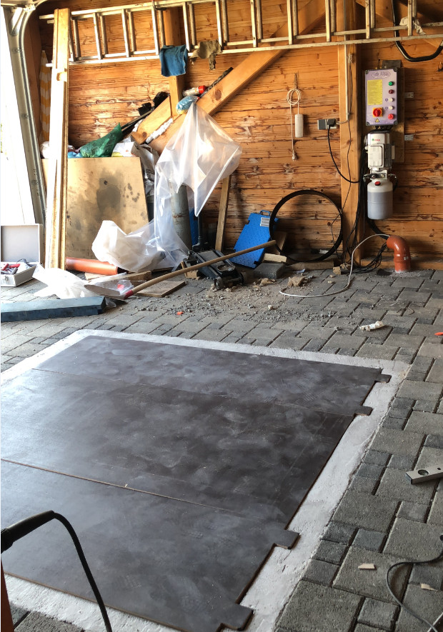

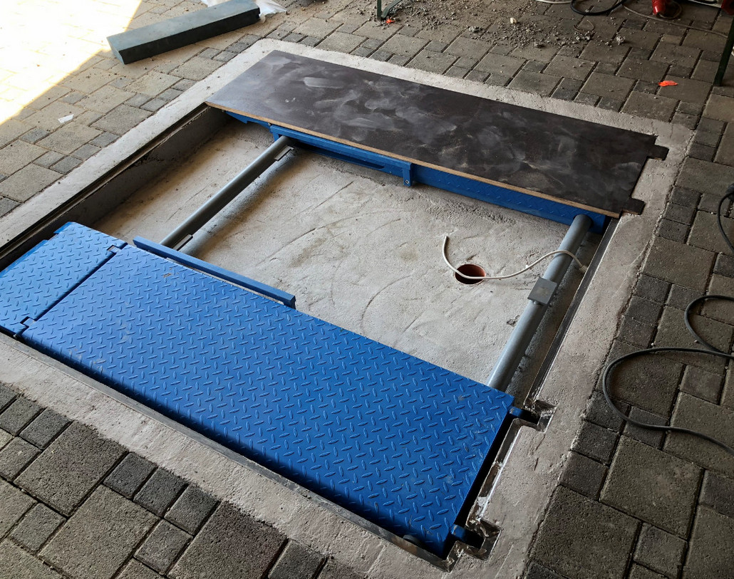

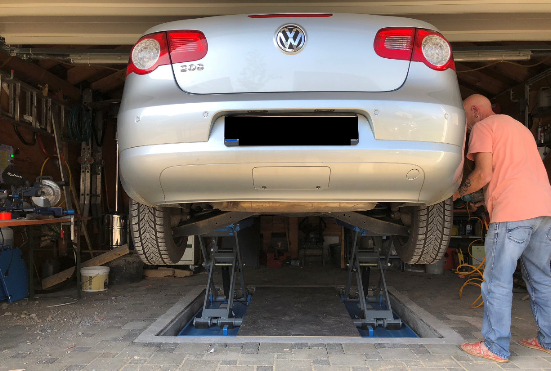

Ich habe auch seit 3 Jahren ne Twinbusch Scherenbühne fest in meiner Garage verbaut, das sie komplett eben befahrbar ist.
Bei meiner hatte der runter Schalter ab und zu nen Wackelkontakt. Hatte kurz dort angerufen und hatte nach 3 Tagen nen neuen im Briefkasten.
Zudem hab ich an der Decke ne Lichtschranke eingebaut, die den Aufwärtsimpuls stopt.
Deshalb auch nur die einfache Scherenbühne.
Bin sehr zufrieden.
Allerdings ist die Bühne zu Breit und ich hab mir 2 Halter geschweisst, das ich unter den Rahmen vorne komme.
Die Bilder sind noch aus der Bau und Testphase als denkanstoss für die, die bereits ne Garage haben.

huschdeguzzele hat geschrieben: Allerdings ist die Bühne zu Breit und ich hab mir 2 Halter geschweisst, das ich unter den Rahmen vorne komme.
Wie groß ist der Abstand der Rampen bei deiner Variante? 800mm? Was wäre beim Mustang nötig?
Und wie sehen deine Halter aus?
