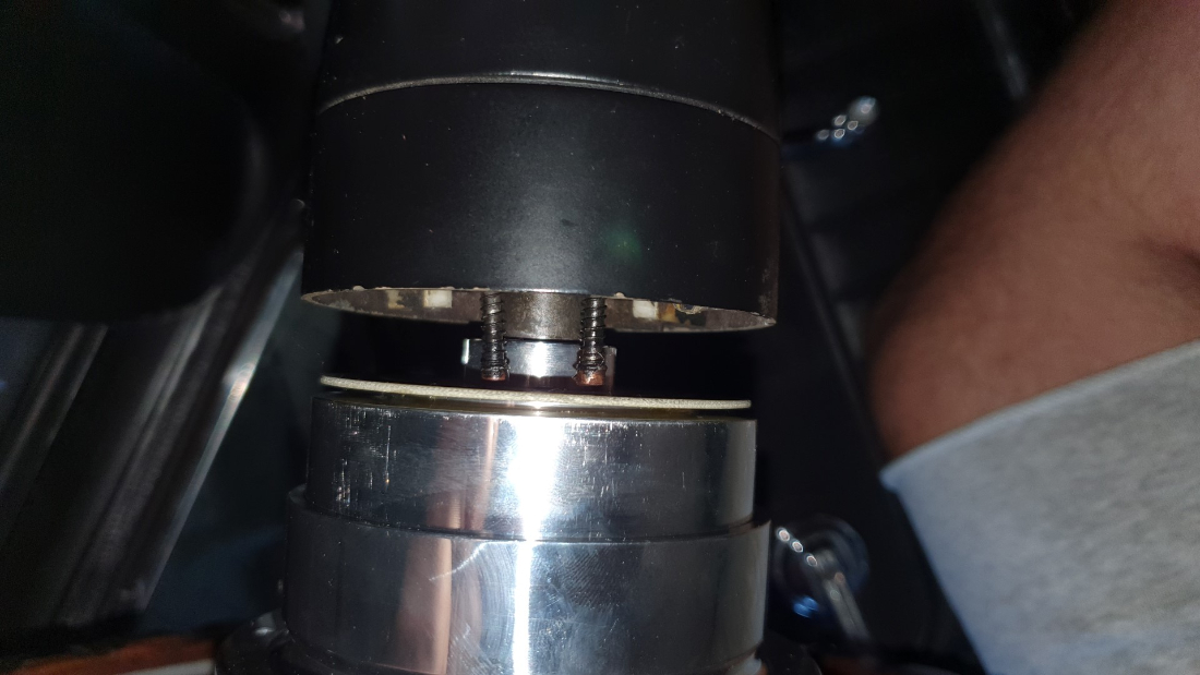

Hi zusammen,
ich hatte bislang das Grant Holz-Lenkrad verbaut, wollte aber jetzt ein Anderes verbauen (https://www.cjponyparts.com/cj-classics ... W114KA1-V/). An sich sollte die Montage ja recht einfach sein, aber es zeigt sich, dass nun die Huper nicht mehr geht. Die Ursache dafür habe ich auch schnell gefunden: Die beiden Kontaktstifte für die Hupe schleifen nicht mehr, sondern haben noch ein paar Millimeter Luft:
Ich bin mir sicher, dass der Lenkrad-Adapter korrekt montiert ist, also nicht weiter in Richhtung Kontaktstifte geschoben werden kann. Daher die Frage, ob man die Stifte in ihrer Position verstellen kann?
Grüße, Daniel
Gruß, Daniel

Moin,
ich denke dass sich das Lenksäulenrohr lösen und um einige mm nach oben schieben lässt. Damit könntest Du die Lücke schliessen.
Gruss Christian

Beitrag von Go4Gold »
Ah, richtig, ich meine mich jetzt auch erinnern zu können: Das Lenksäulenrohr ist glaube ich mit zwei Schrauben und einer Art Klammer/Spange von unten am Armaturenbrett befestigt und lässt sich etwas verschieben. Danke, probiere ich in Kürze!
