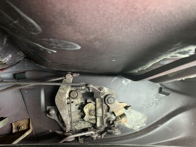

Hi Leute,
seit heute lässt sich meine Fahrertür nicht mehr verriegeln.
Das Schloss kann ich hin und her bewegen, aber es rastet nicht ein.
Jemand ne Idee was das ist?
Tür verriegelt nicht

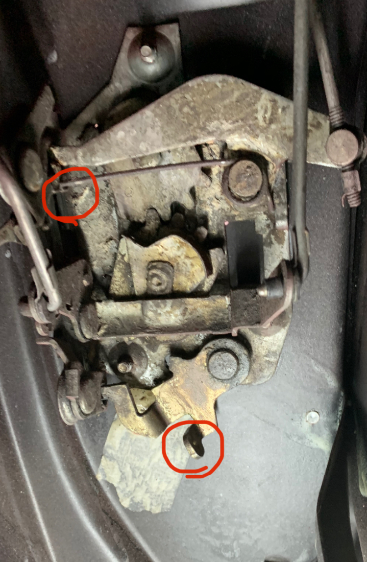

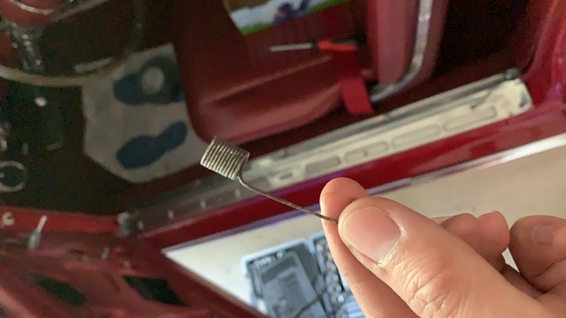

Ok, es ist die Feder vom Schnapper gebrochen.
Weiß jemand, wo sie genau eingehakt wird?

Hast Du noch ein Foto von der Problemlösung? Würde mich sehr interessieren, könnte sein dass ich bei einem Freund bald vor nem ähnlichen Problem stehe...

Die Feder muss an diesen beiden Punkten eingegangen werden.
Da die Feder bei mir ganz oben gebrochen ist, konnte ich die letzte Windung umbiegen und so einen neuen Haken erstellen.
In den Staaten gibts die Federn einzeln. Ob es sie auch hier gibt, weiß ich nicht. Es geht natürlich auch eine Andere.
