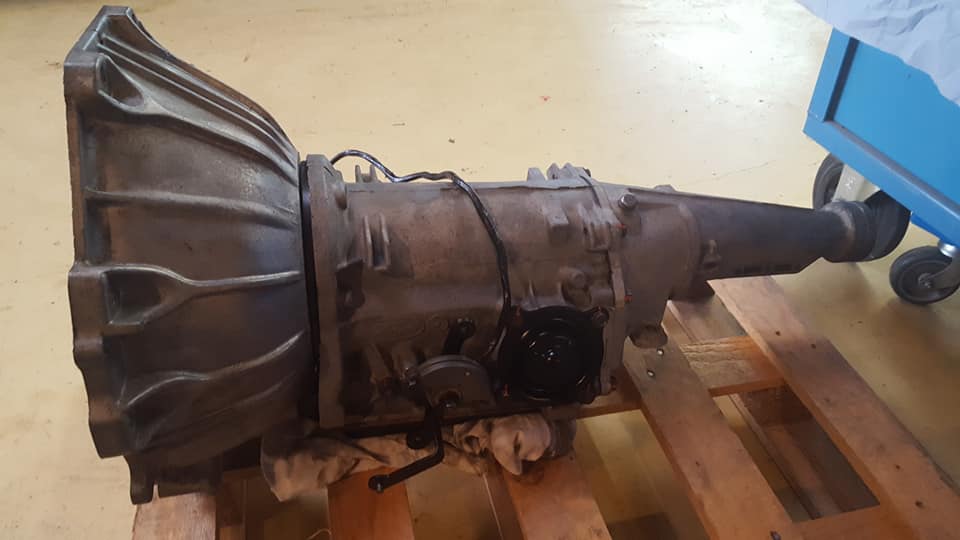

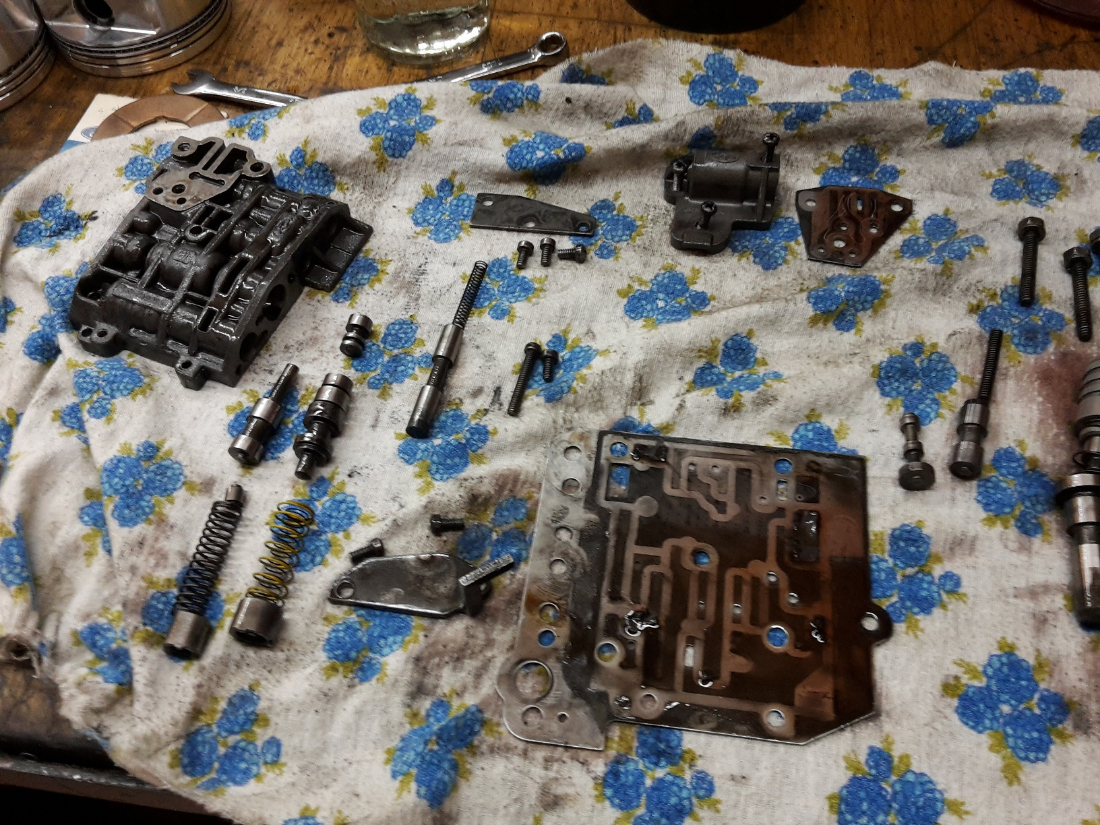

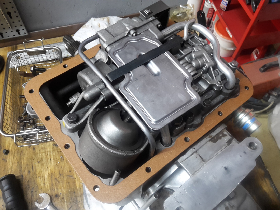

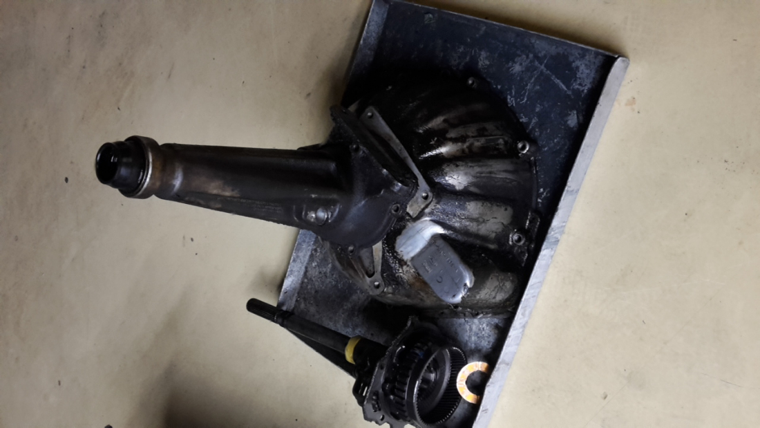

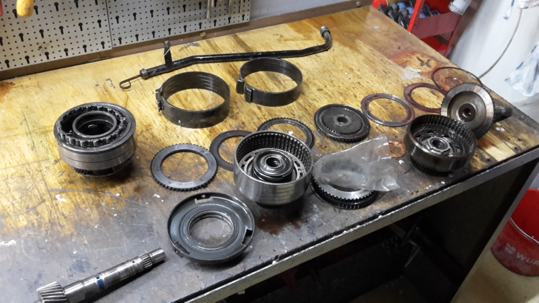

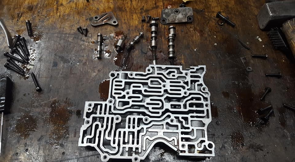

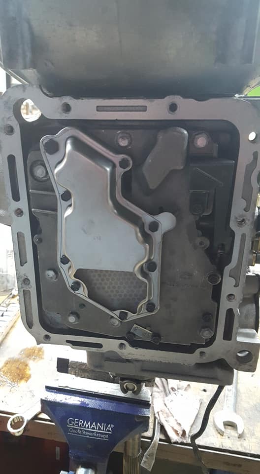

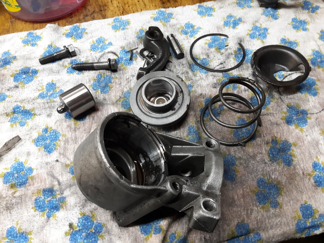

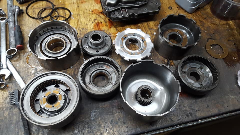

Kürzlich haben wir für einen Kunden dieses Automatik Getriebe wieder auf Trapp gebracht! Nachdem das Auto (Ford Galaxie 1965) keinen Vortrieb mehr hatte war schnell klar, der Fehler liegt im Getriebe, nicht im Wandler oä.

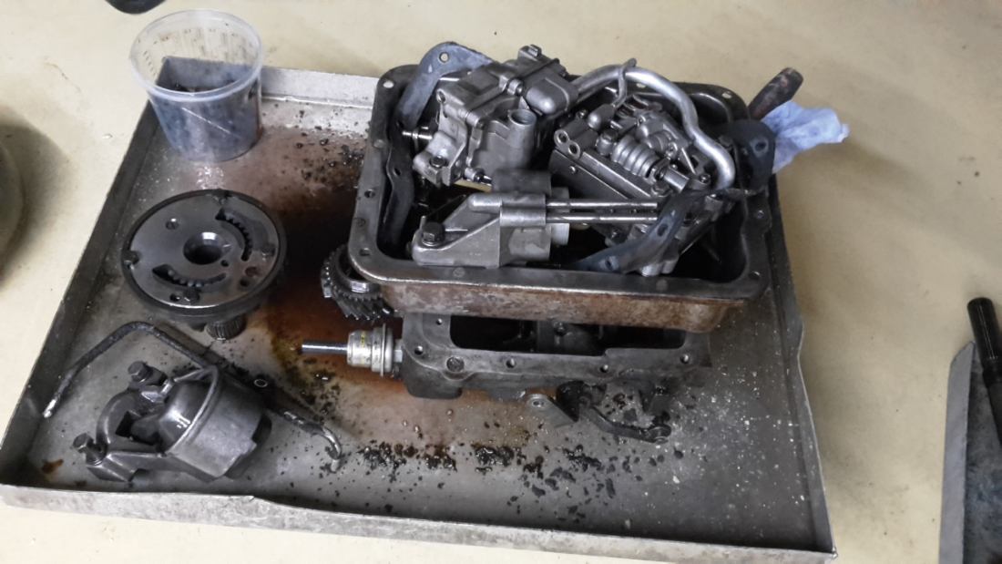

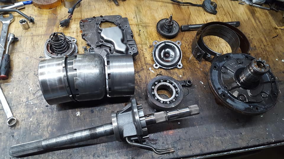

Also Getriebe rausgeholt und in seine Bestandteile zerlegt. Es handelt sich um das Cruise-O-Matic Small Case, später bekannt unter dem eher gängigerem Namen FMX (das FMX ist in den Details etwas anders)

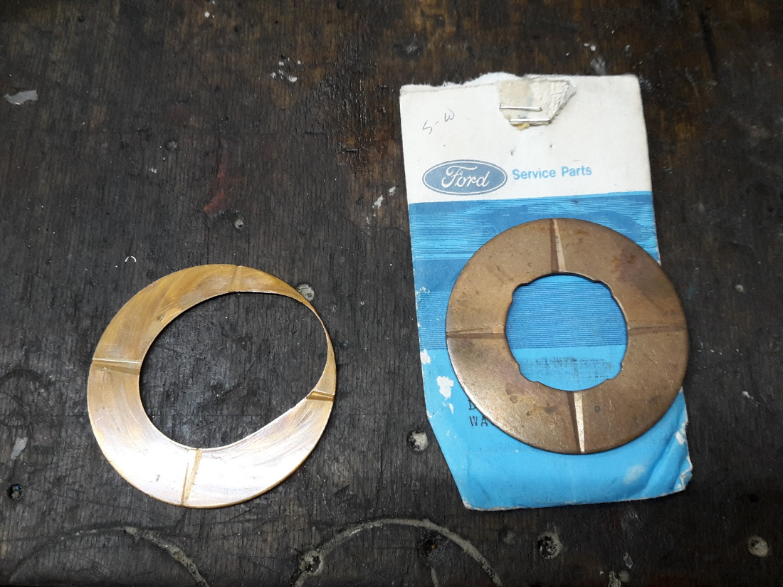

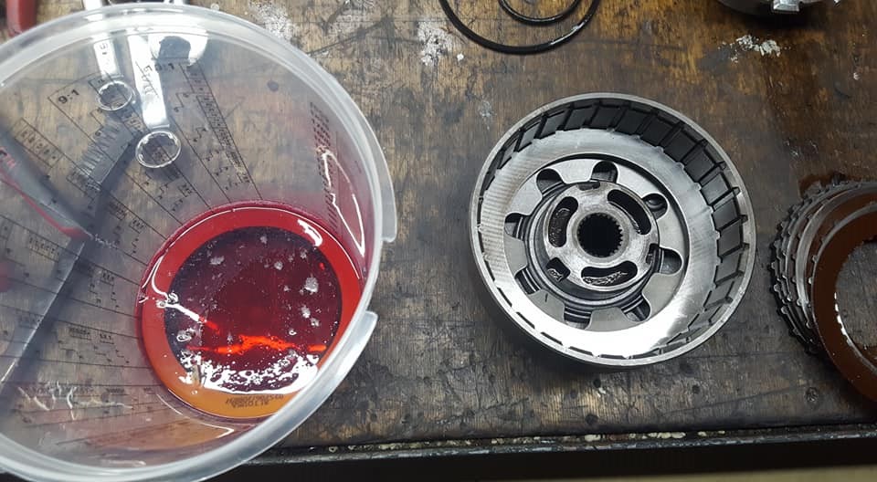

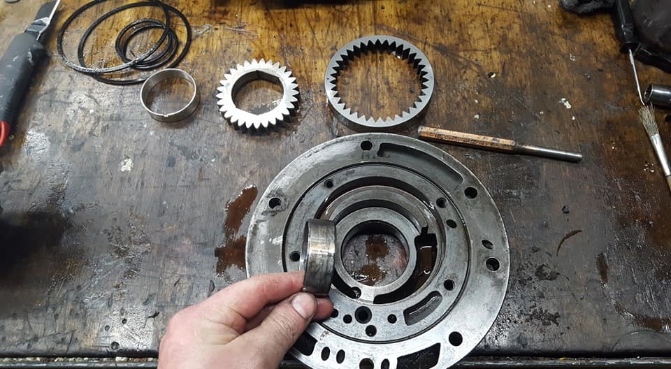

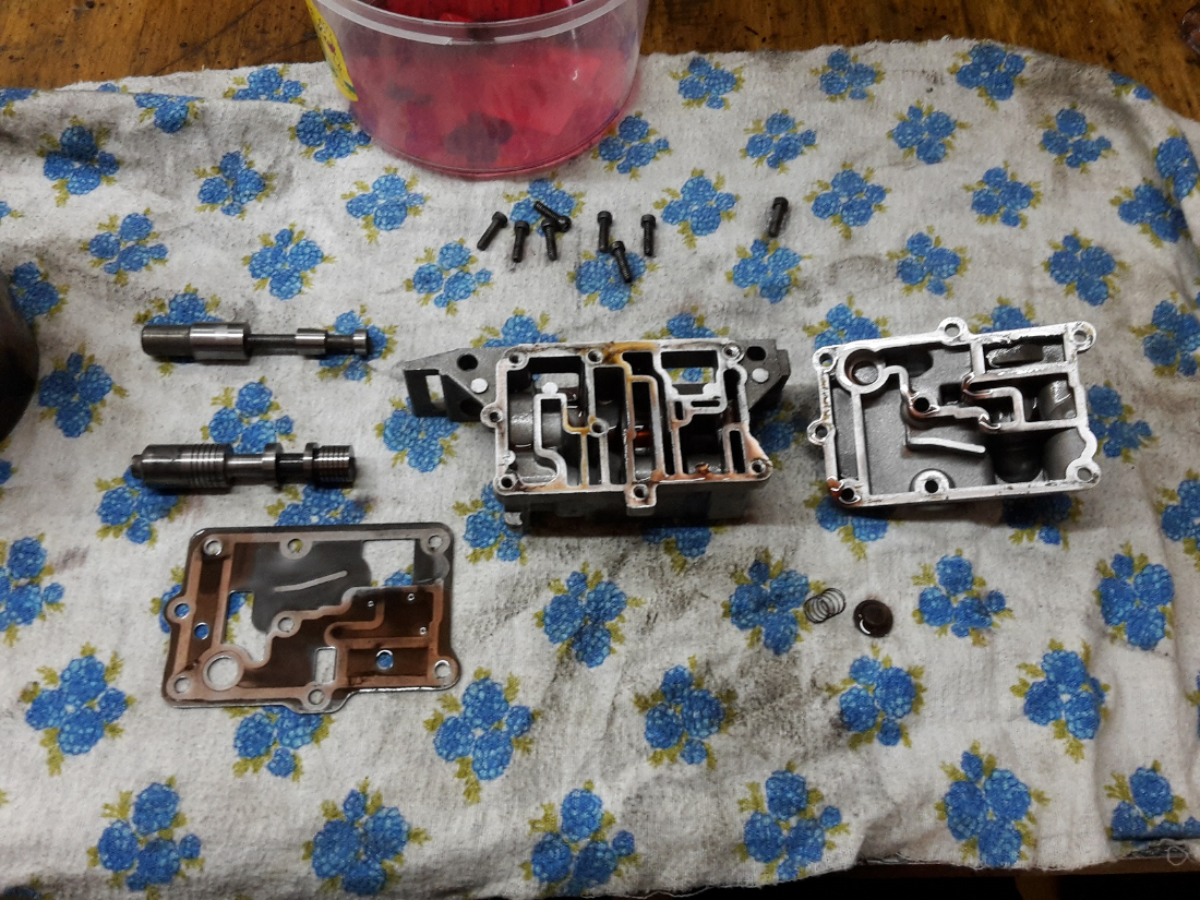

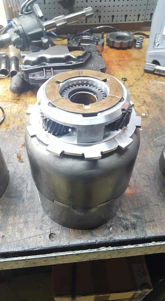

Nach Zerlegen wurde schnell klar das dieses Getriebe die besten Zeiten lange überschritten hatte. Sämtliche Gummiringe porös und hart, die Reibscheiben der Vorwärtsgänge bis auf die Trägerplatte verschlissen und verbrannt. Dazu überall Abrieb.......in der Wanne, an allen Teilen, selbst in den Steuerblöcken.
Mit Hilfe von passenden Neuteilen, teilweise sogar NOS aus den 70ern vom FMX, konnte das Getriebe wieder instand gesetzt werden.

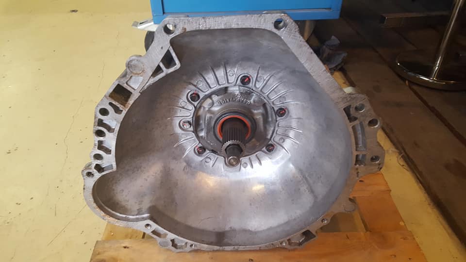

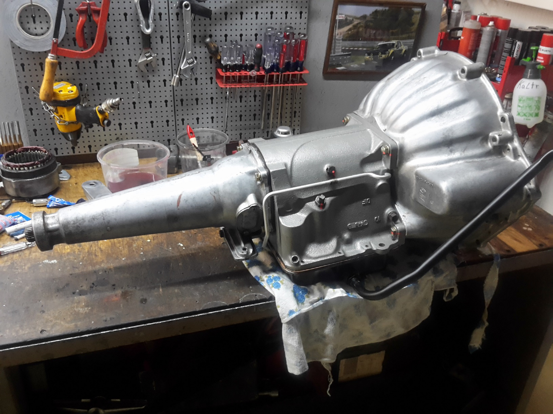

Die Gehäuseteile wurden sorgfältig gereinigt und diese aus Aluminium roh belassen. Der mittlere Gusskörper wurde gestrahlt und gespült. Anschließend grundiert und mit "bare Metal" Farbe lackiert, damit es immernoch wie roh aussieht. Die Ölwanne wurde wieder schwarz lackiert!
Nun ist es optisch und auch technisch wieder ein hübsches Gerät! ;)
Morgen wird es eingebaut und dann sehen wir mal, wie seidenweich der Galaxie wieder dahingleiten kann.........

Da sahen die Scheiben in meinem C4 ja noch echt gut aus .... :shock:
Schöner Bericht! ;)

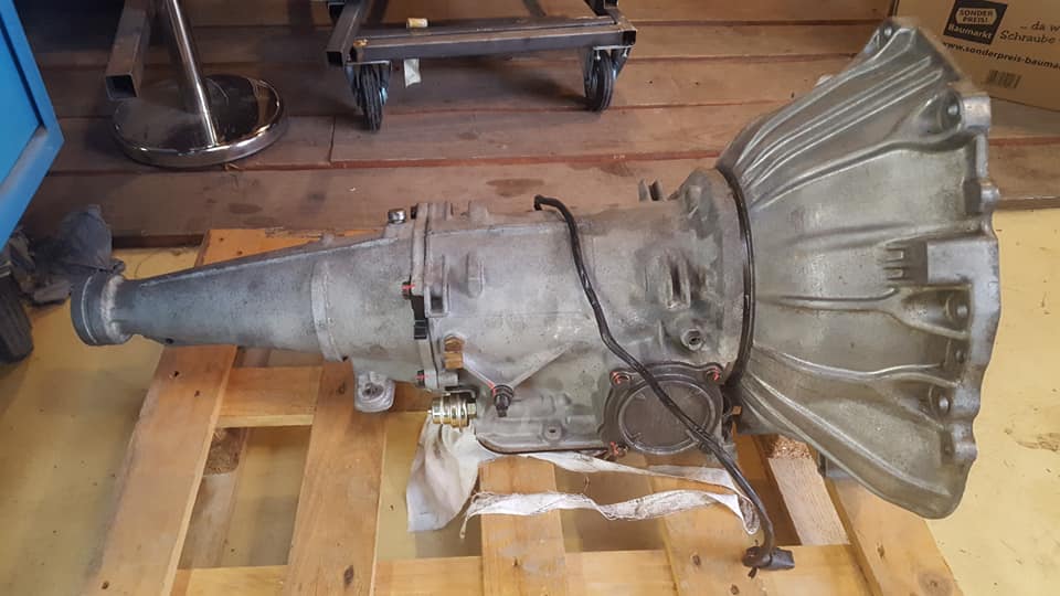

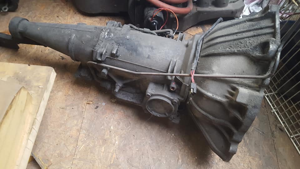

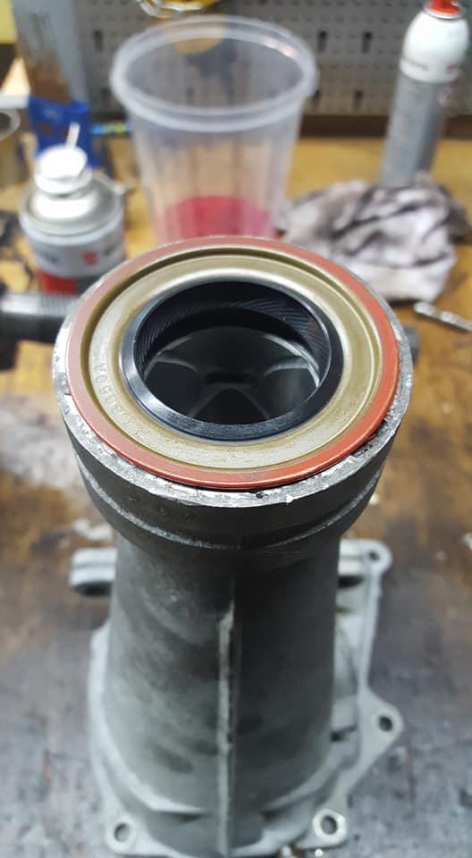

Das Nächste wurde gemacht: C4 Automatik für einen 1965er Ford Mustang
Dieses wurde von uns im Auftrag als Austauschgetriebe neu aufgebaut und geliefert. Wir haben entsprechend das Altteil vom Kunden bekommen.
Bei Interesse an solchen Arbeiten, gerne melden.
