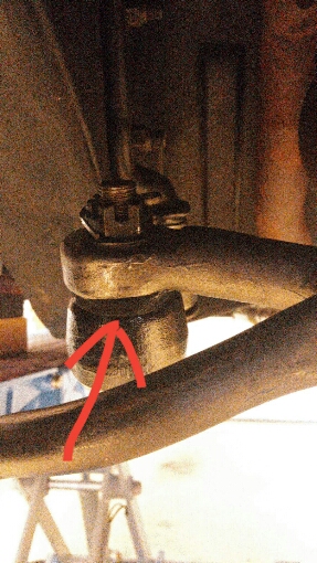

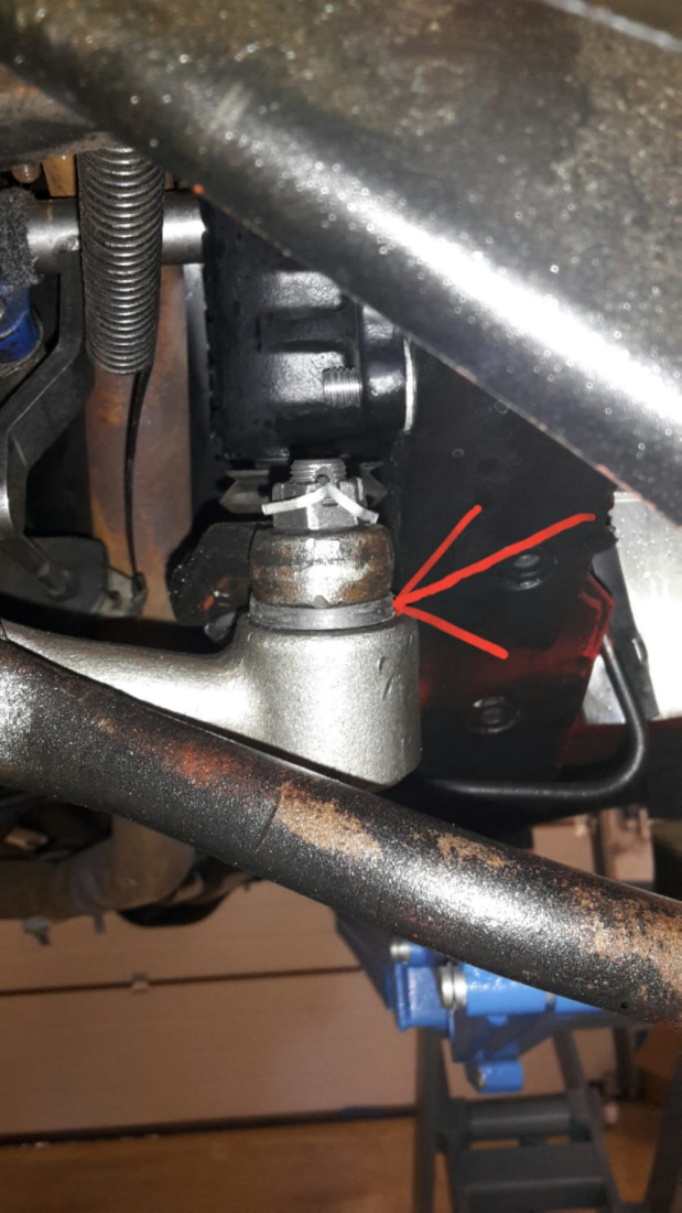

Frage
Kann es sein das ich evtl. eine Gummischeibe zu viel verbaut habe und deswegen keine Rückstellung erfolgt.
Es geht einmal um den Lenkstockhebel an Lenkstange, 1.Foto
und den Idler Arm 2.Foto
AlexV
Beiträge: 57
Registriert: Di 23. Okt 2018, 17:25
Fuhrpark: 66er Coupe
68er Fastback
Re: Frage zur Borgeson Lenkung
Beitrag von AlexV »
Foto 2
