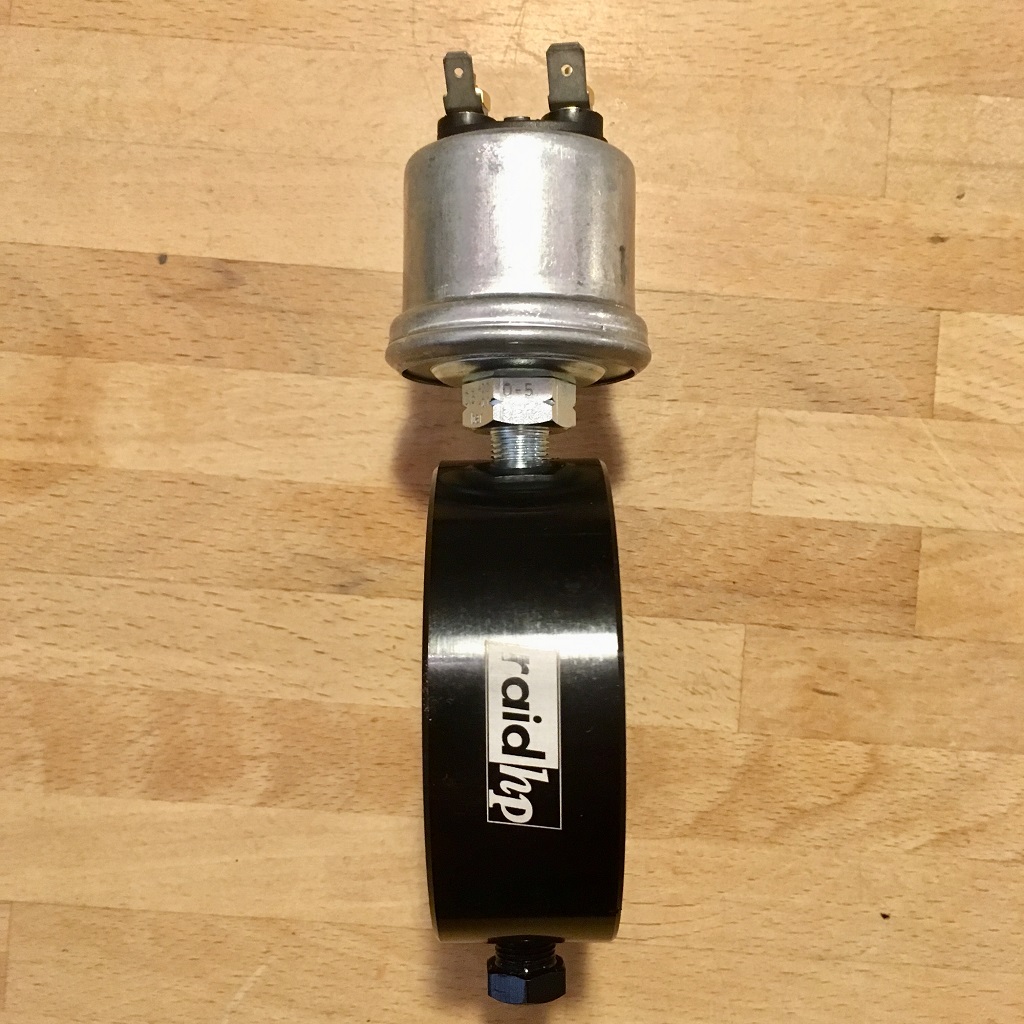

HoLeeShit hat geschrieben:Überprüfe die Gesamtlänge von Adapter und Filter. Ggf. benötigst Du eine kürzere Filterpatrone.
Mit dem abgebildeten RaidHP Adapter passt der normale FL1A beim 65er ohne Probleme. Habe den Adapter seit 2012 i.V.m. Autometer Instrumenten verbaut, ist alles dicht und funktioniert.

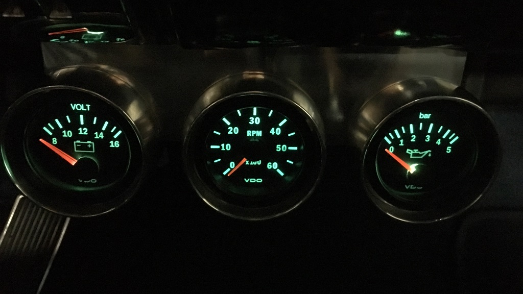

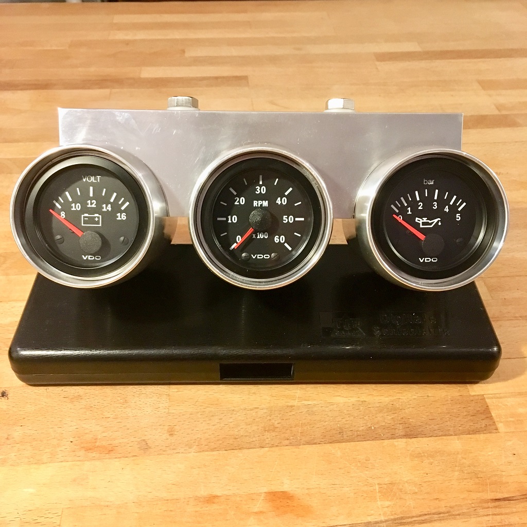

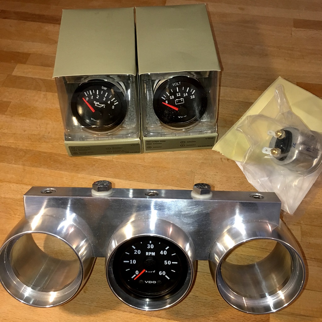

Hi, habe letztes Jahr auch 3 Zusatzinstrumente verbaut. Den Halter gibt es hier bei User poochie als 2er oder 3er. Ich fand die VDO Anzeigen stimmig zu dem 65er Bandtacho. Da ich eine km/h Scheibe vom deutschen T5 Mustang schon verbaut hatte, ist es bei mir auch ein BAR (statt PSI) Anzeige geworden. Die kleinen Birnchen kann man rot oder oder grün leuchten lassen. Wichtig für den Öldruck ist eine gute Masse Verbindung. Durch den RAID Adapter war das nicht gegegeben wahrscheinlich weil eloxiert, ich habe einfach ein Massekabel mittels Schlauchschelle am Geber befestigt. Die Beleuchtungsspannung habe an einer der Tachobirnen mit einem Stromdieb abgenommen und läßt sich somit auch über den Lichtschalter dimmen. Die 12V für die Betriebspannung und die Voltanzeige habe ich vom Eingang des kleinen Instrumenten Reglers auf der Rückseite des Instrumenten Clusters genommen.

vielen vielen vielen Dank für deine Antwort, tolle Bilder, sieht wirklich gut aus.

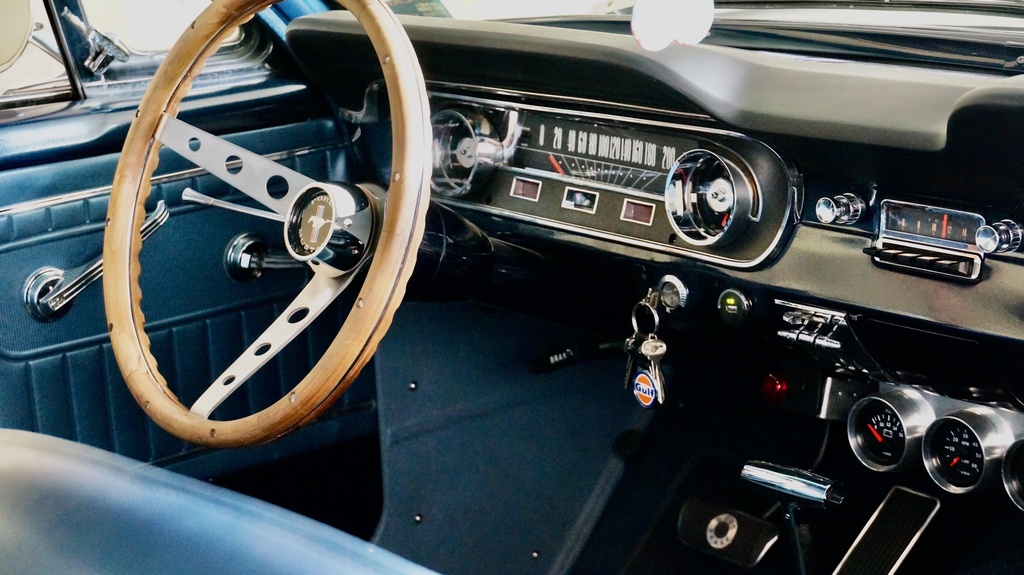

Hast du evtl. noch ein Bil, wo/wie du genau den Halter befestigt hast? (Vor dem Wählhebel?)
- die Drehzahl hast du von der Lichtmaschiene oder dem Zündverteiler?

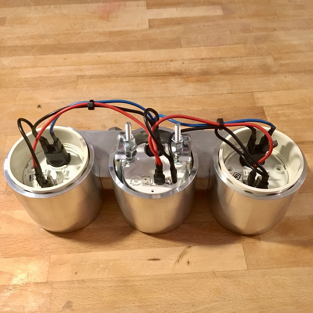

Hi Marcel, die Instrument habe ich mittig über dem Kardantunnel unter dem Ash Tray montiert. Auf dem Foto sieht es so aus, als wären sie leicht zum Fahrer gedreht, dem ist aber nicht so. Das Signal für den DZM kommt von dem Minus-Pol der Zündspule. Den DZM von VDO muss man selbstredend mittels Kodierschalter auf 8 Zylinder stellen. Ich habe meine Instrumente 2018 im niederländischen Online Shop von VDO bestellt https://vdo-webshop.nl/de/ Im deutschen Shop habe ich nicht alles was ich brauchte gefunden. Hat zusammen rund €280 gekostet.
Mustang Interior_klein.jpg (221.54 KiB) 1473 mal betrachtet
