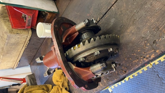

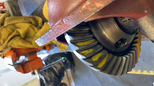

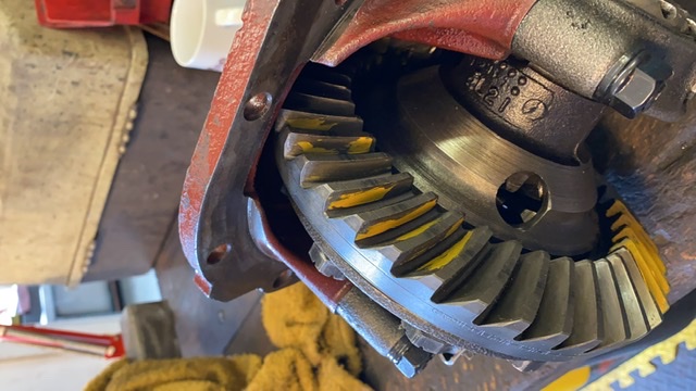

Ja ich kann mir das ding mal ansehen.
Habe heute wieder eines gemacht.
Lg Abudi
Lg Abudi

Re: Geräusche vom Differential
Ja richtig.
Hatte ich gar nicht so auf dem Schirm.
Danke für den Schubs in die richtige Richtung.
Ich werde mal Kontakt aufnehmen.
Marcus
