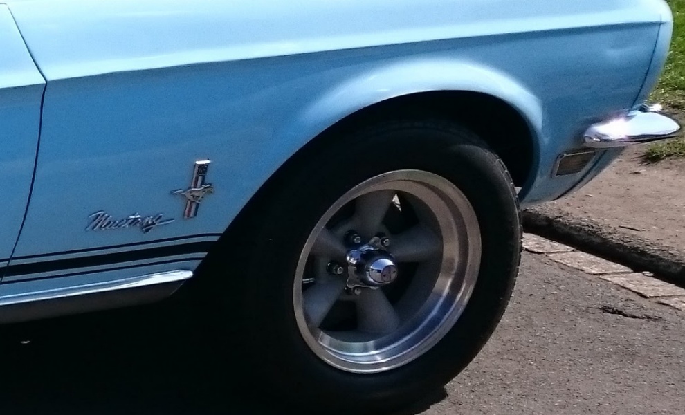

ich möchte bei meinem 68 die Seiten-Ornamente anbringen. Die Löcher sind nicht vorhanden oder nicht zu finden, vermutlich zugedacht...
gibt es irgendwo eine Vermassung für die Position der Teile?
Ich Danke Euch schon mal

Gezeigt werden dort sehr ausführlich und gut die Positionen der Ornamente bei einem 67, der den geraden Schriftzug besitzt. Kann mir jemand von der 68-Fraktion sagen, ob die geschwungenen Schriftzüge bei dem 68 die gleiche Position hat?

So sitzen die bei meinen 68er

Meine Kotflügel sind derzeit noch KTL beschichtet, ich kann dir sicher helfen.

Wenn Ihr diese 8 Maße nehmt würdet Ihr mir (und bestimmt zukünftigen Restaurierern) sehr helfen...hier die Vermaßung linker und rechter Kotflügel beim 67 er - Fotos in der Reihenfolge durcheinander Bild
