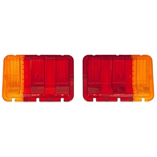

Es geht um die Umrüstung der Beleuchtung/ Bremslicht, Blinker usw auf EU! Wie und wo soll nun was blinken, leuchten?
Wo kommt das Standlicht hin?
Ich habe hintere Leuchtenabdeckungen mit integrierten Blinker gefunden (was sch... aussehen würde), habe auch gelesen, dass der Blinker hinten anstelle der Rückfahrscheinwerfer kommen soll.
Kann mir bitte jemand mal genau schreiben, was wohin soll damit ich beim deutschen TÜV das Thema bedenkenlos vorführen kann?

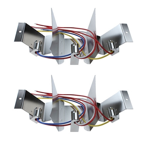

Kannst Du bitte mal einen Link zu den Blechen posten?Stephan69 hat geschrieben:Ich habe hintere Leuchtenabdeckungen mit integrierten Blinker gefunden (was sch... aussehen würde), habe auch gelesen, dass der Blinker hinten anstelle der Rückfahrscheinwerfer kommen soll.

Gefunden bei RSB-Parts, Artikel 712381.
Echt? Der darf rot blinken? Wäre ja der Knaller! Dann wäre ja alles gut! Warnblinker hat er.
Übersetzt für mich: Blinker vorne wo er ist,
vorne Standlicht/Abblendlicht/ Fernlicht im Hauptscheinwerfer.
Hinten: Rückfahrscheinwerfer wo sie sind, heckleuchte, Blinker, Bremslicht alles in einem!?
