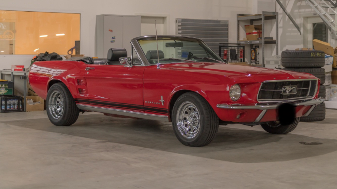

Vo 225/60 R 15 ET 4mm
Hi. 235/60 R 15 ET 1,2 mm
Volle Radkästen

Schauen gut aus, eure Pferdchen!
Hinten mit den 235 und 8x15 kein Problem, oder?
Grüße, Jo

Nö
