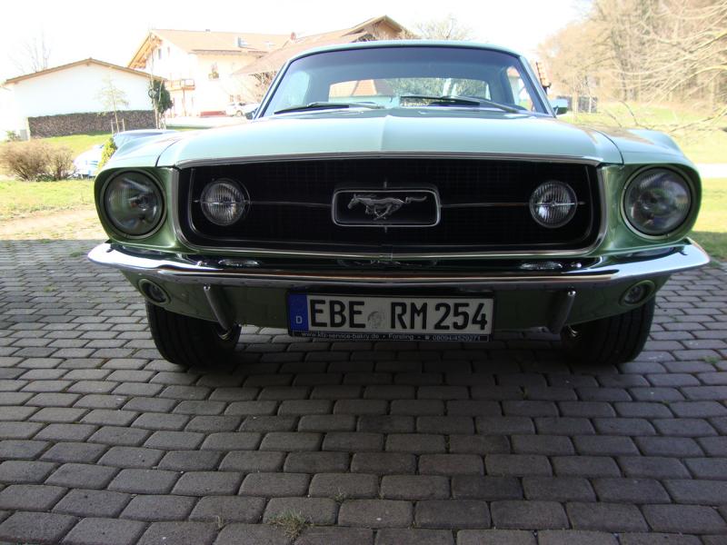

Hey, verstehe ich das jetzt richtig, dass du vorne mit einem ganz normalen, langen Kennzeichen fährst? Kann mir das gar nicht vorstellen. Hast du die Halterung komplett selber gebaut?

Hallo Stani,ya ich fahre vorne das ganz normale lange Kennzeichen an meinem 67ger,müsste aber auch bei anderen Jahrgängen gehen.
Die Halterung herzustellen ist kein Hexenwerk. Man benötigt ein 3mm-4mm starkes Stahl/Alu oder Edelstahlband was eine breite von 30mm-40mm
haben sollte man Bohrt mittig an den enden jeweils ein 8mm Loch und kanntet das ganze auf 25mm ab einmal rechts rum und einmal links rum.Nun
kannst das ganze an der vorhandenen Halterung /Löcher an der Karosserie befestigen und das Kennzeichen mit oder ohne Nummernschild Halterung
dran befestigen.
