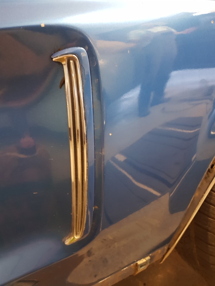

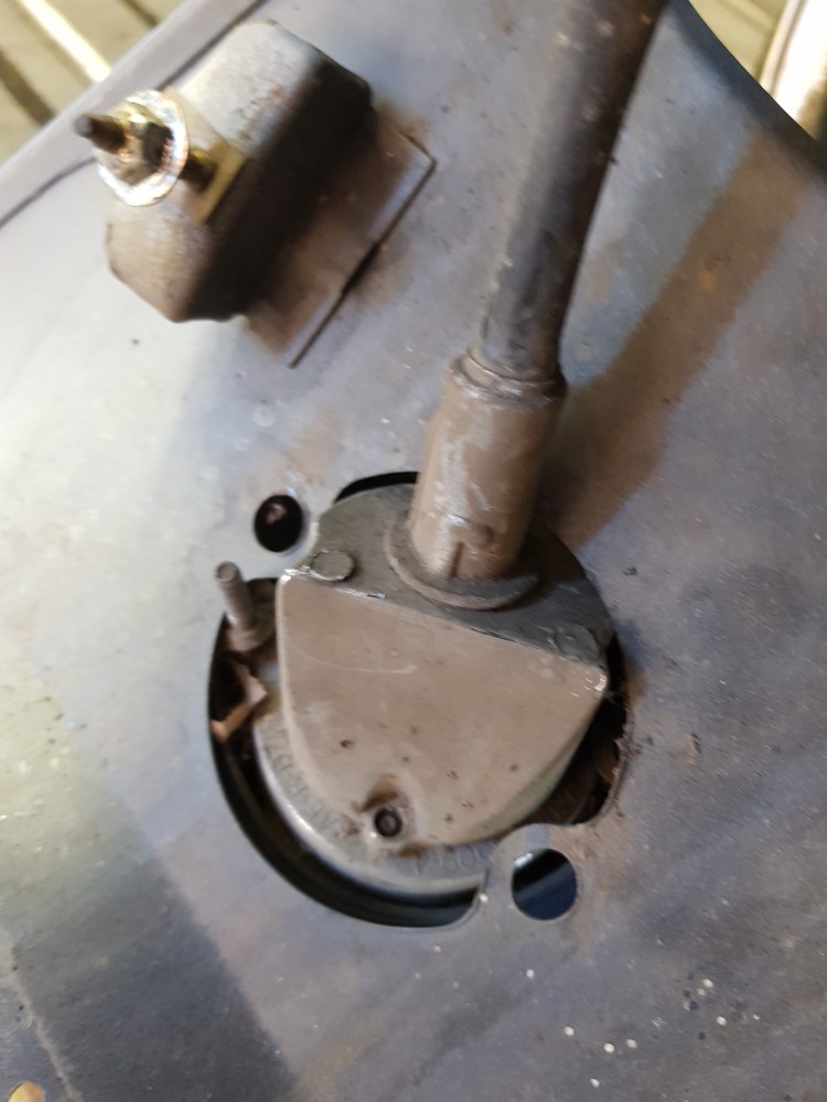

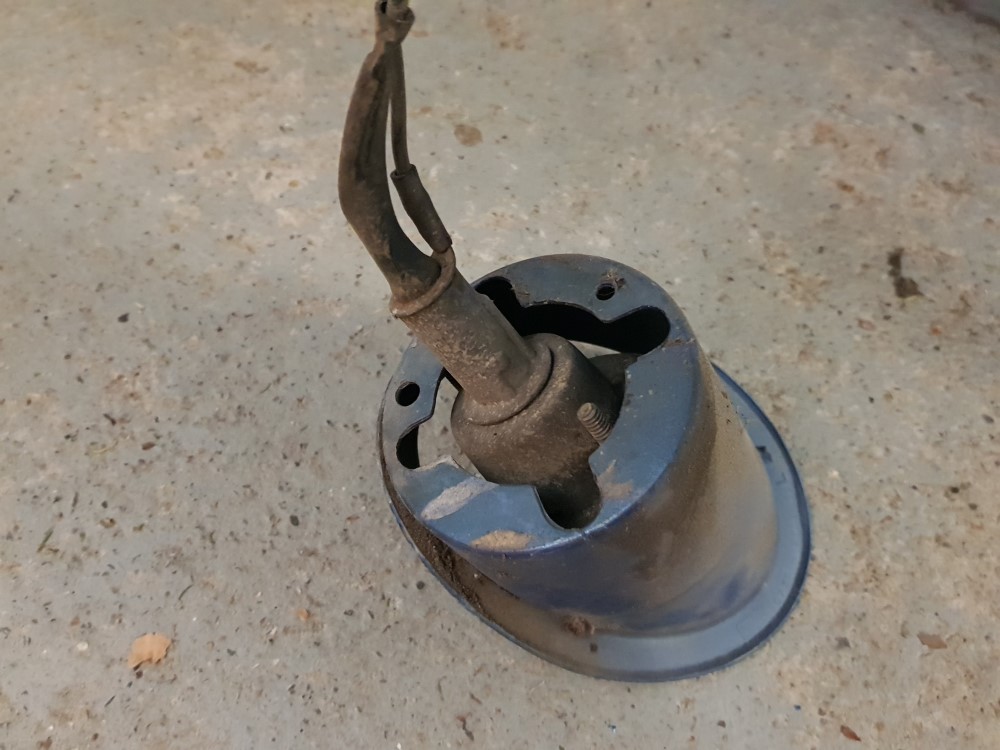

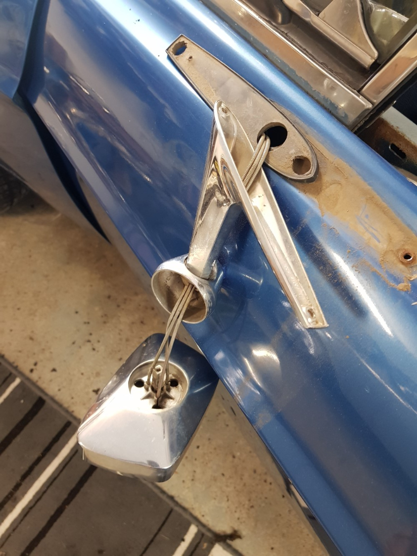

Hallo zusammen, haben heute angefangen mein 68er Coupe zu zerlegen. Bis jetzt hat alles gut funktioniert, die meisten Leisten sind weg und die Heckscheibe ist schon raus. Wir sind nur an folgenden Dingen gescheitert. Wie gehen die Leuchten ab, sind die gesteckt, oder muss hier gedreht werden? Und wie geht der Seitenspiegel und die Leiste ab? Seht euch bitte die Bilder dazu an. Schon mal Danke für die Hilfe. Grüße Samy

Um den Spiegel abzubauen, musst Du die Innenverkleidung der Tür abbauen und das Remotekabel frei legen.

Hi Jürgen, habe leider kein Shop Manual. die Innenverkleidung bekomme ich ja auch nicht weg, da dort das andere Ende, also der Spiegelversteller stört. Danke Samy

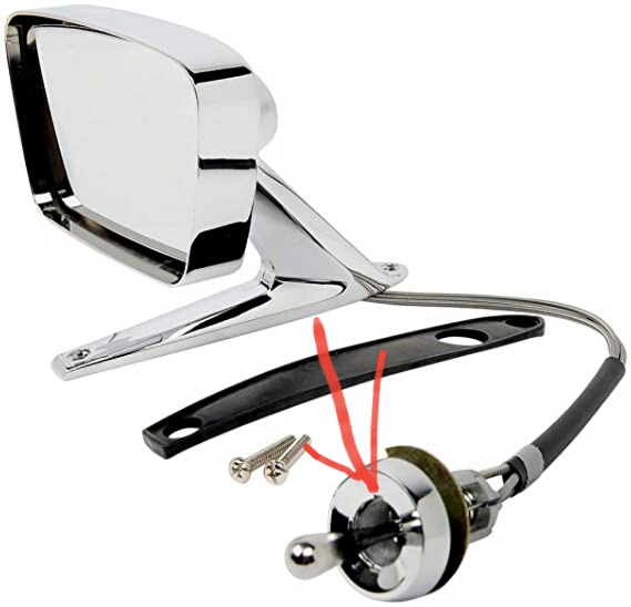

Ring abschrauben.
2020-06-11 21.35.05.jpg (90.16 KiB) 1602 mal betrachtet
Gruß/ Ho

Die Blinker und Rückfahrscheinwerfer musst Du am Stecker trennen.
Der Stecker von den Rückfahrscheinwerfern befindet sich im Kofferraum, der von den Blinker meist hinter dem Hauptscheinwerfer.
Die Seitenornamente sind von innen verschraubt, die hintere Seitenverkleidung muss weg, dann kommst Du an die Schrauben.
