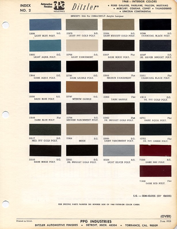

Hi Samy,
da kommen nur zwei Möglichkeiten infrage.

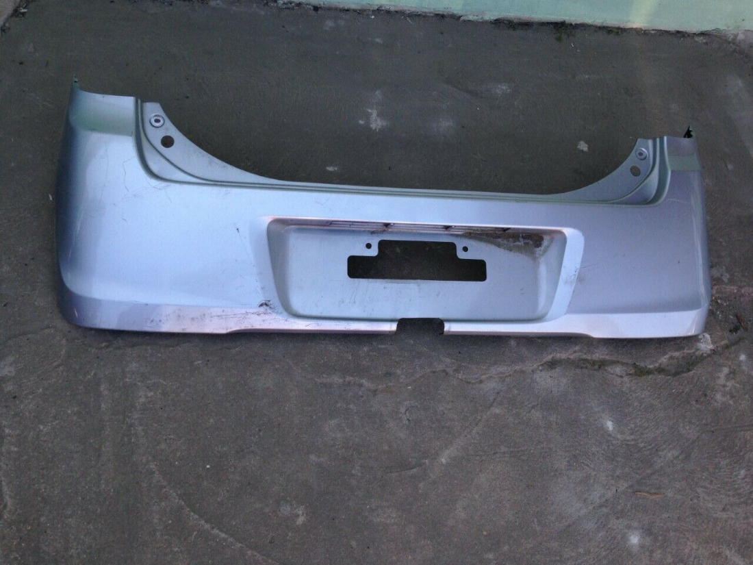

Gibt es da ggf.ein Foto von einem in Daihatsu G11 lackierten Mustang Armaturenträger?
Müßte auch mal neu lackieren.
Hab nur diesen Daihatsu Stoßfänger mal gegoogelt, stand aber die Farbe/Baujahr nicht dabei. Würde ja hinkommen.

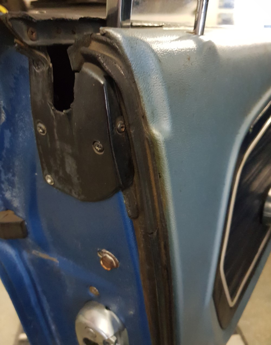

Hier mal alles was ich auf dem Rechner finden konnte.
Falls pickr die Reihenfolge beibehält ist das erste der Fund auf der Lenksäule. Gut das ich diese als letztes ausgebaut und bis dahin ca. 95% des Innenraumes entlackt und mit der, für teures GEld ausgelesenen, falschen Farbe nachlackiert hatte.
Das zweite ist von der selben stelle um die Lünftungskontrolle links, wo man schön den unterschied erkennt. Ebenso seht man den Grünstich auf der Trennwand zum kofferraum wo diese hinten drin liegt und alles andere in einem reinen Hellblau lackiert ist.
Ich mache bei gelegenheit ein Bild vom eingebauten und nachlackiertem Aschenbecher und Handschuhfach bei meinem Vater, den bei ihm ist das dash noch original. Und man sieht da einfach keinen Unterschied.
Hoffe ich finde zu Acapulco blue auch so eine Farbe, bzw der der Farbenmischer, welcher mir diese vorgeschlagen hatte mit seinen Farbmustern.

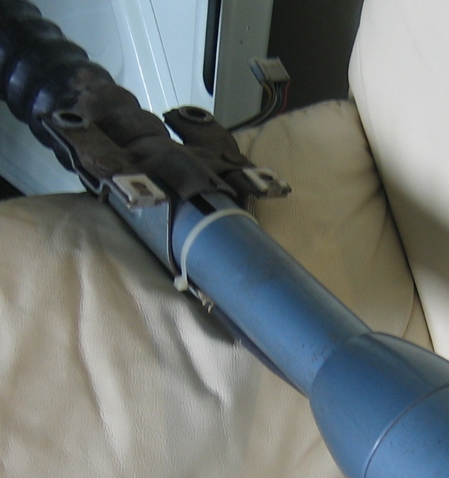

Vielen Dank..hab noch ein altes Bild meiner ausgebauten Lenksäule, da seh ich leider den Grünstich nicht, aber ich schau nochmal überall nach. Ist auch schon 1984 mal lackiert worden.
2B Interieur ist übrigens offiziell Light Blue Irid R/M 5748 - auch 65/66 verwendet für 22/32/42 - leider nicht mehr auf der R&M Farbsuchseite zu finden.

Da ich schon einiges andere mit den noch damals lieferbaren Farbspraydosen von Mustangs Plus lackiert habe, muß ich wohl dabei erstmal bleiben, trotzdem danke für die Zukunft.
