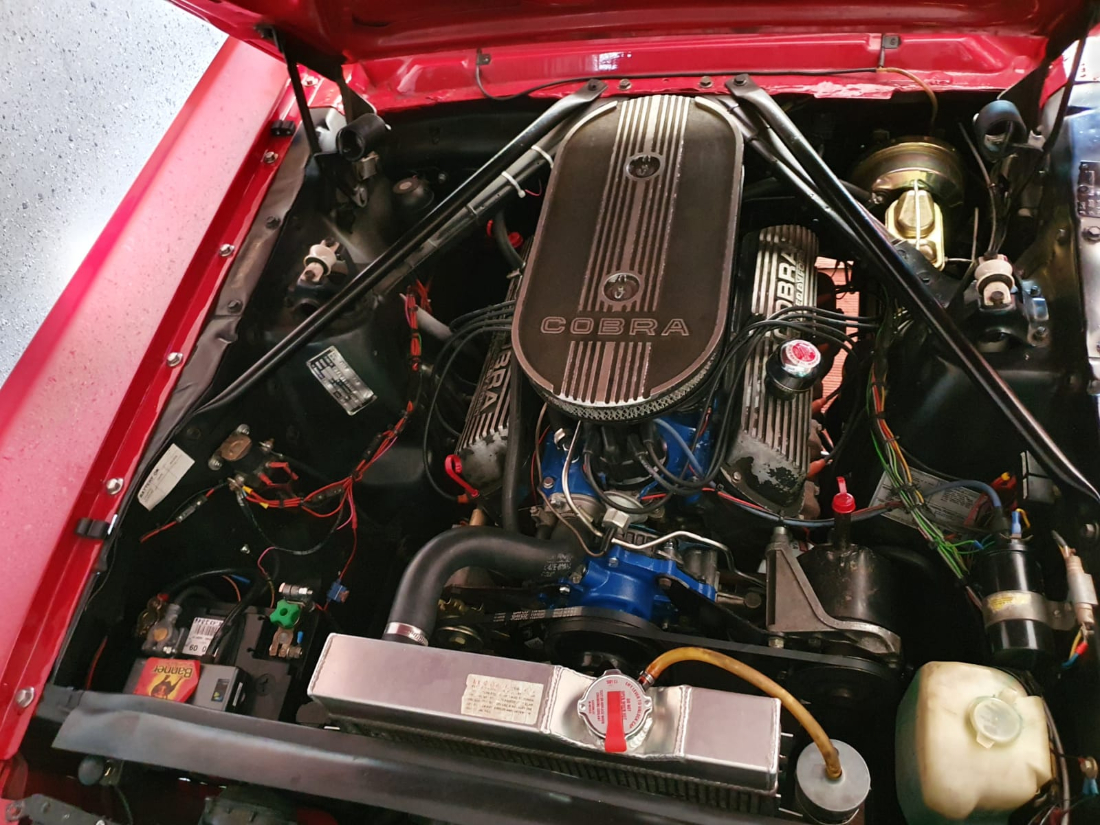

Sind die Deckel von der Größe eigentlich genormt? Hab einen Champion Alukühler drin und so ein Deckel wäre nicht schlecht, da der Originaldeckel doch sehr billig wirkt.Red Convertible hat geschrieben:Hi Timo,

Hi,HomerJay hat geschrieben:Sind die Deckel von der Größe eigentlich genormt? Hab einen Champion Alukühler drin und so ein Deckel wäre nicht schlecht, da der Originaldeckel doch sehr billig wirkt.Red Convertible hat geschrieben:Hi Timo,
wenn noch nicht vorhanden, besorg dir ein Infrarot-Thermometer, damit lässt sich die Kühlwassertemperatur wesentlich genauer messen, als das mit den Schätzeisen im Cockpit möglich ist.
Wenn noch Luft im System ist,
jo passt, habe auch den 2-reihigen Alukühler von Champion verbaut.
