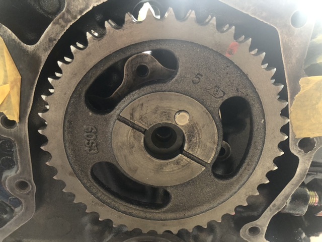

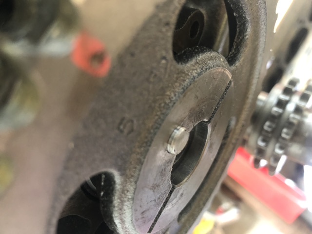

weiß jemand wie man den Zapfen der Nockenwelle wieder raus bekommt?
Motorenbauer hatte ihn vermutlich eingesetzt, hab aber noch einen weiteren.
Da der jetzige wohl zu klein ist und die Excenterscheibe für die Benzinpumpe nicht halten kann, wollte ich sie wechseln.

genau der Stift, der in den Exzenter greift.
Der ist bei mir so kurz, dass er nicht mal aus dem Zahnrad schaut.
Mit einer Gripzange hab ich schon versucht, der sitzt zu fest.
Versuche jetzt heute mal einen Schraubstock und vll etwas klopfen

Mit Schraubstock einspannen und rausschlagen hatte es nun geklappt.
So passt es jetzt
