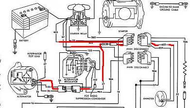

Herzlichen Dank für die konstruktiven Anmerkungen, besonders für die Ladestromskizze und die Übersicht alternativer Anzeigeinstrumente.
Letzteres wäre wohl in der Tat eine Option, aber da man beim Mustang hervorragend an die Batterie rankommt und ich diese ständig an ein Erhaltungsladegerät angeschlossen habe, das den Zustand im Detail wiedergibt, werde ich erst mal alles so lassen wie es ist.
