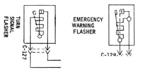

Was mir aber gerade aufgefallen ist: offenbar sind die Blinkgeber/Relais für Warnblinker und Blinker unterschiedlicher Bauart.
Wein Warnblinker läuft nämlich (wie ich gerade rausgefunden habe) absolut stabil und langsam. Also scheint es doch am Blinkgeber zu liegen.
Schaut mal hier:
Links ist der normale Blinker, rechts der Warnblinker (aus dem Wiring-Diagram).
Die Zick-Zack-Linie ist offenbar das Heizelement.
Beim normalen Blinker (links) wird der gesamte Stromkreis unterbrochen, wenn das Relais aufmacht.
Das Relais ist ein Öffner, d.h. im Normalzustand ist der Stromkreis geschlossen. Das Heizelement erhitzt das Bimetal, das Relais öffnet.
Erst wenn das Bimetal abkühlt wird er wieder geschlossen, Strom fliest durch das Heizelement und es geht von vorne los.
Beim Warnblinker (rechts) funktioniert das andersrum. Dieses Relais ist offenbar ein Schließer. Im geöffneten Grundzustand fließt Strom durch das Heizelement, das Bimetall schließt. Im geschlossenen Zustand wird das Heizelement überbrückt, der Strom fließt also hauptsächlich über den Kontakt. Das Bimetall kühlt ab und öffnet wieder.
Das heißt aber auch, dass für Warnblinker und Blinker ursprünglich zwei verschiedene Blinkgeber zum Einsatz kamen. Ich kann nun leider nicht sagen, welcher jetzt welcher ist und welche bei mir verbaut sind bzw. welche z.B. bei RSB angeboten werden. Auf jeden Fall immer nur ein Typ.

Massekabel Baterie/Motorblock ist OK (wurde mal getauscht), Ansaugbrücke/Firefwall muss ich noch checken. Auch die anderen Masseschlüsse.
Schaut mal hier:
LG,
Markus

das die Blinkgeber unterschiedlich sein müssen erklärt sich schon in der Funktion.
Während beim Blinken im Strassenverkehr nur eine Seite aktiv ist, leuchten beim Warnblinker immer alle Birnen, höherer Widerstand, anderer Takt.
Entweder du tauschst die Geber mal zum testen untereinander aus oder wechselst auf ein 3-poliges Lastunabhängiges aus dem Motorradbereich. Der 3. Pol muss dann auf Masse gelegt werden.
