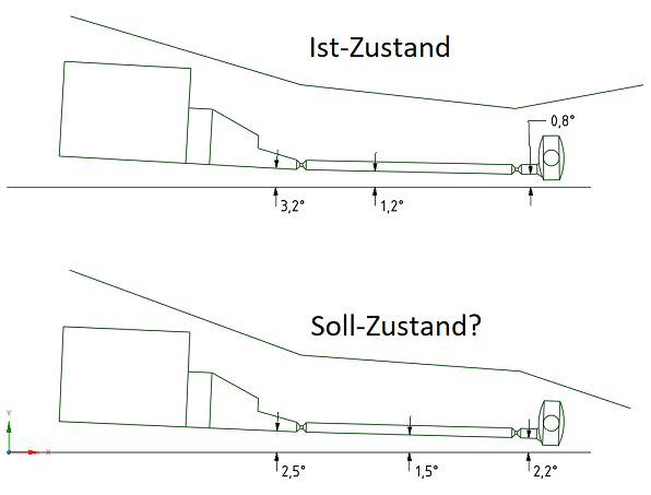

Hab mir dann einen digitalen Winkelmesser besorgt und die Winkel von Motor, Kardanwelle und Differential gemessen. Hier stellte sich dann raus, dass auch bei mir die Winkel (nach meinem Verständnis nach) nicht passen.
Ich habe hier mal ein Bild gemalt, wie es zur Zeit aussieht und wie es nach meiner Vorstellung nach besser sein müsste: Das Differential müsste somit um 3° nach oben verdreht werden und auch der Motor müsste durch anheben des Getriebes um 0,7° weniger geneigt werden.
Allerdings habe ich schon bemerkt, dass der Motorlüfter der Kunststoff-Kühlerhaube unten sehr nahe kommt und ein Verdrehen des Motors das noch verschlimmt.
Wie würdet ihr hier vorgehen? Gibt es Unterlegkeile für die Hinterachse zu kaufen? Das Fahren mach so keinen Spaß und der Mechanik tut das sicherlich auch nicht gut.

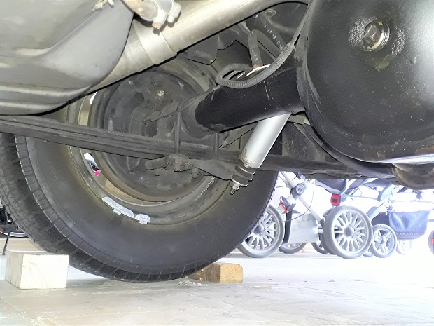

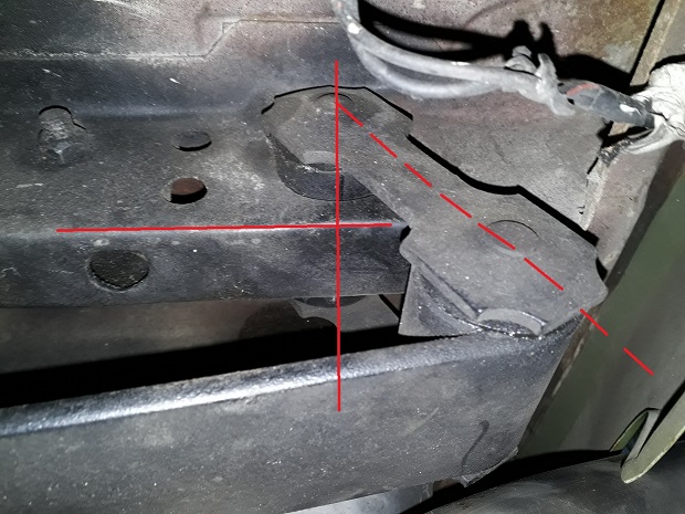

Noch eine Frage zum Schluss: Das Auto schein tiefer wie normal zu sein. Distanzblöcke zwischen Achse und Federpaket gibt es keine. Sind etwa die Federn gestaucht worden? Die sind jedenfalls fast gerade, also kaum gebogen. Der Schäkel sitzt auch schon relativ "schräg" (wie unten im Bild zu sehen). Ist das so normal? Danke & Gruß

Ich musste nach Tieferlegung auch den "pinion angle" neu ausrichten. Habe mich dabei daran gehalten:

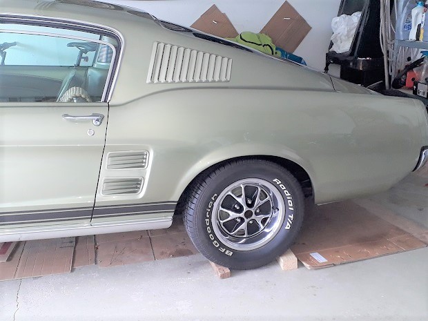

zeig doch mal ein Bild von der Seitenansicht deines Pony's.
Kann gut sein, das deine Blattfedern durch sind.

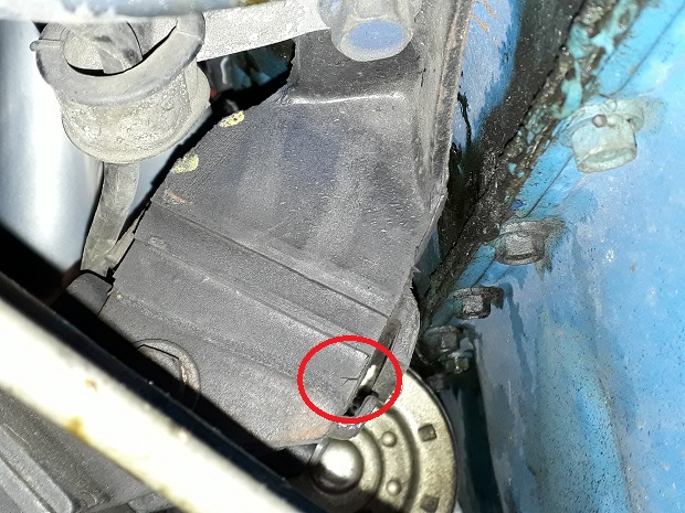

Hast du Motor- und Getriebelager gecheckt?

Ich verstehe nicht, was an der oberen Version falsch sein soll. Motor, Welle und Diff liegen perfekt in einer Flucht. Sollte somit sogar das Optimum darstellen. Oder ist damit gemeint, dass der Motor nicht schräg sein darf/soll? Sehe ich als unbedenklich an.

Getriebelager hatte ich kürzlich draußen und kann als unauffällig beschrieben werden. Hab das Metall sauber gemacht und neu gestrichen. Die Motorlage habe ich mir gerade angeschaut. Sehen jetzt auch nicht besorgniserregend aus. Es tat sich ein mini Riss auf, als ich den Motor mim Wagenheber hochgehoben habe (Siehe Bild).
Habe gerade leider kein Bild vom kompletten Waagen, da er gerade vorne aufgebockt in der Garage steht. Hatte aber vor kurzen über die Kotflügel gemessen. Vorne 63cm, hinten 64cm bis zum Boden.

Die Kreuzgelenke müssen sich immer leicht in ihren Lagern bewegen, wenn sie die Kardanwelle dreht. Das dient zur Schmierung der Nadellager in den Kreuzgelenken. Wenn alles auf 0° steht bewegen sich die Kreuzgelenke nicht.Radler hat geschrieben: @ Duke

Ich habe grad mal zum Vergleich bei mir, 67er Fastback Smallblock C4, die Höhe gemessen.
Vorne und hinten 66,5 cm bis Radkasten, Reifen 215/60 R15.
Ich habe vorne aber die 1" niedrigeren Federn von RSB eingebaut.
Vielleicht hilfts ja weiter.
