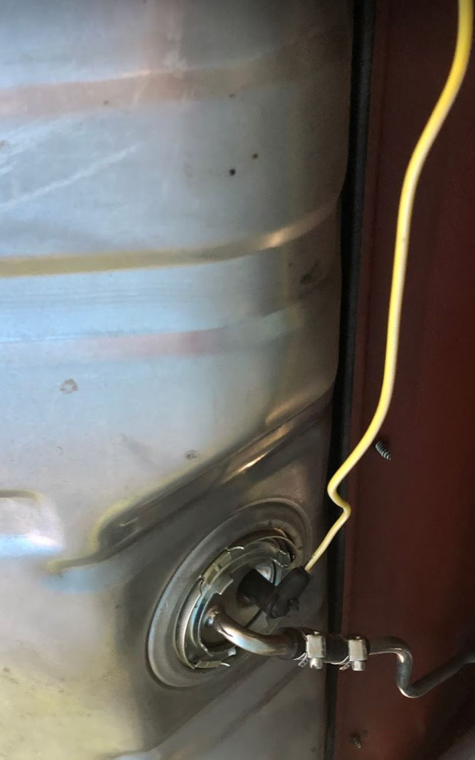

Genau das passiert wenn die Leitung vom Instrument zum Tank irgendwo an der Karosserie Masse bekommt!
Kannst du auch in dem 7 Video auf YouTube sehen.

Knalpot hat geschrieben:Genau das passiert wenn die Leitung vom Instrument zum Tank irgendwo an der Karosserie Masse bekommt!
https://youtu.be/WMeJxL9CpPE
Gruss Marc
Wie ich ja bereits vor ein paar Posts sagte, aber irgendwie scheint das nicht angekommen zu sein.

Jetzt sollte aber Tobsen verstanden haben das er das Kabel mal von vorne bis hinten kontrolliert.

Knalpot hat geschrieben:Sorry Homer,
hatte ich übersehen. Tut mir leid.
Gruß Marc
Kein Problem. Aber nicht nur das Kabel checken, sondern auch, ob das Instrument selbst nicht leicht verrutscht ist, und somit einen Masseschluss hat. Kommt gern mal vor.

Doof das meine Tankanzeige nun nicht geht, da der Wagen aber beim Versiegeln ist, konnte ich heute auch mal das Kabel zum Tank hin ( wo es offen geführt war hinten) untersuchen. hier ist alles Top.
Muss dann mal vorne schauen, wenn der Wagen fertig ist.
