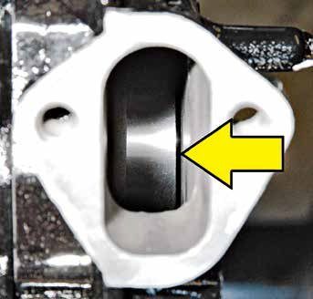

Wenn du die Pumpe draussen hast, überprüfe auch das Spiel vom Exzenter zum Timing Cover. ( 0.060 inch)
Siehe Bild
