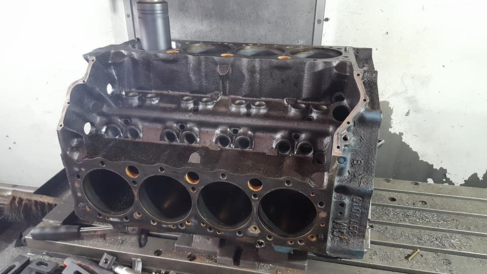

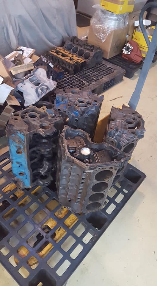

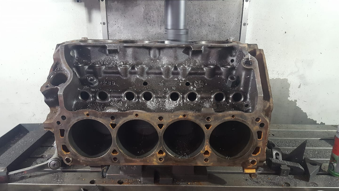

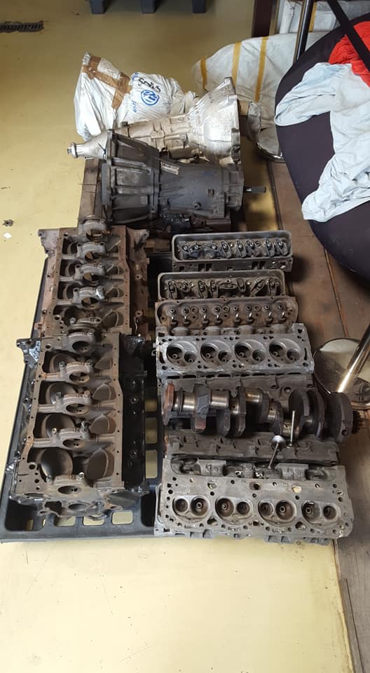

Aktuelle Bilder, was bei uns gerade so in Sachen Motoren ansteht...
Über die letzten Jahre haben wir uns von Partnerfirmen möglichst unabhängig gemacht. So auch im Thema Motoreninstandsetzung.
Mit unserer "alten" CNC Lady, alias Mikron Haas VCE1250, sind wir in der Lage, praktisch jeden Motorblock oder Zylinderkopf instand zu setzen.
Das Portfolio auf dieser einen Maschine bietet:
- Motorblock bohren / honen
- Motorblock planen
- Motorblock ausbuchsen

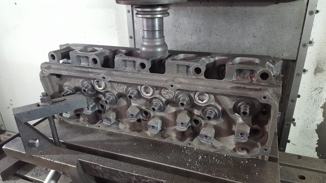

- Zylinderkopf planen
- Zylinderkopf Ventilsitze fräsen (bis zu 5 Winkel)
- Zylinderkopf Ventilführungen ausspindeln
- div Reparaturen, wie abgerissene Schrauben entfernen und Gewinde erneuern, etc
Da wir alles auf einer einzigen Maschine mit einigen unterschiedlichen Werkzeugen machen können sind die Bearbeitungslaufzeiten sehr viel geringer als auf herkömmlichem Maschinenpark bei den meisten Instandsetzern.

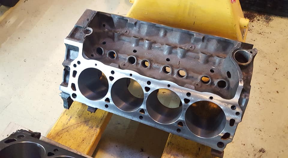

Ich wollte mich auf diesem Wege noch einmal für die schnelle und Reibungslose Überholung bzw Bearbeitung meines Motorblocks bedanken.
Es wurde ein Zylinder ausgebuchst und der Rest auf 4.020 aufgebohrt, gehohnt und die Kolben auf Zero Deck gebracht.
Einfach Top!!!
