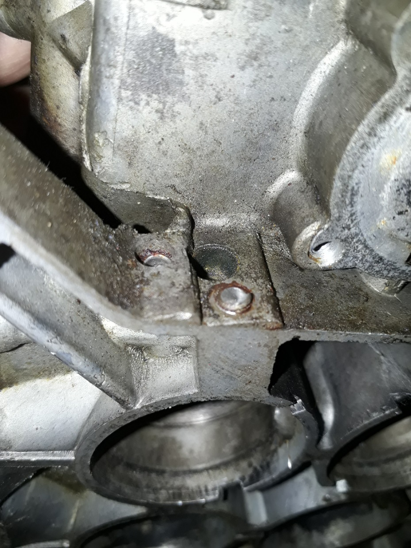

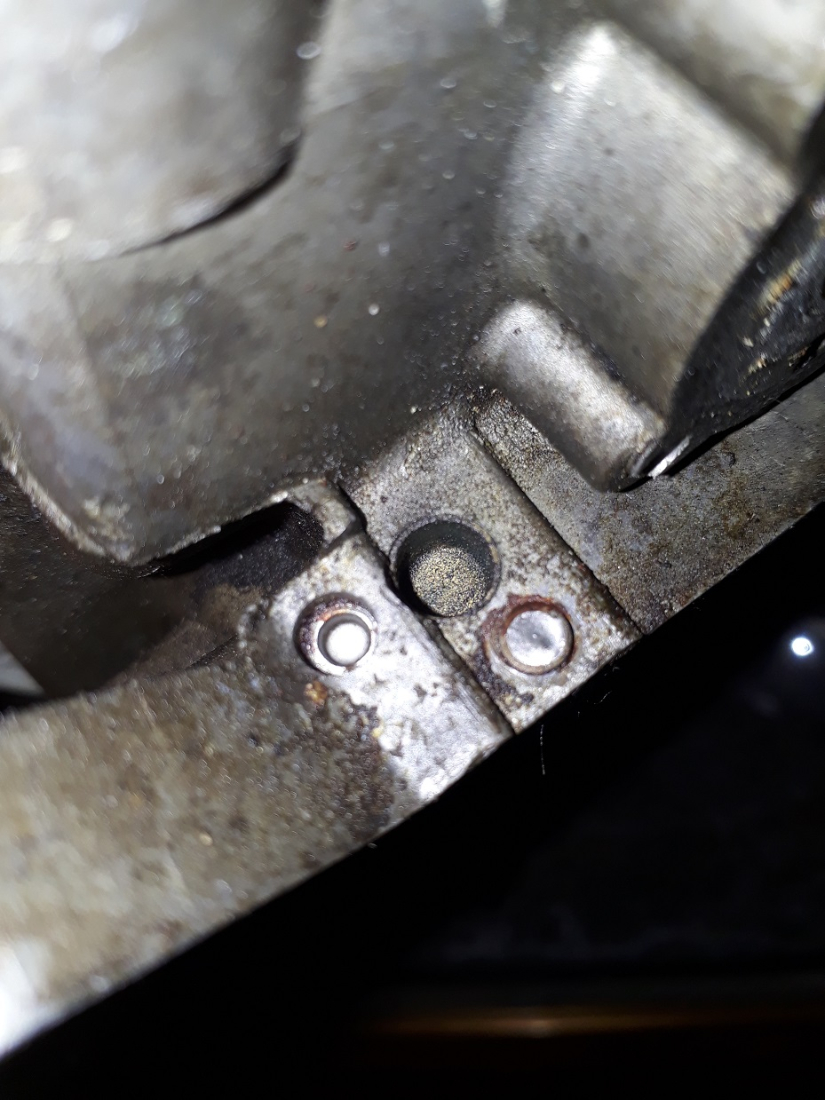

Leider ist mir beim zerlegen meines Vergasers die Gemischschraube abgerissen. Hat einer eine gute Idee wie ich Ihn retten kann?
Linksausdreher bei der Größe?
Wäre für eine zündende Idee Dankbar.
Vielen Dank
Gruß Johannes

die schraube kann man doch normalerweise mit der hand drehen. warum ist die abgerissen? verrostete schraube?

Hallo Johannes,
würde sie mit einem kleineren Bohrer durchbohren, dabei lösen sie meistens. Versuch die Schraube mittig zu bohren und den Bohrer kleiner als den kleinsten Durchmesser der Schraube wählen.
Könnte ein 2,5mm Bohrer sein.
Grüße Jürgen
Grüße Jürgen

Hallo Thomas, der lag ewig in einer Scheune. die eine ging Problemlos die andere nicht!
Hallo Jürgen
Vielen Dank für den Tipp. Werde ich versuchen.
Gruß Johannes
Hallo Jürgen
Gruß Johannes

Hallo Johannes,
2,5 er Bohrer würde ich auch versuchen.
Aber NIEMALS DURCHBOHREN, dann ist dein Vergaser nämlich Schrott.
Du triffst den notwendigen Winkel nämlich nicht und dann ist deine Leerlaufgemischaufbereitung zerstört.
Mit dem abgebrochenen Stummel und der rausgedrehten I.O. Schraube die Bohrlänge abschätzen.
Dann ein Sackloch bohren und mit nem Linksausdreher versuchen.
Dirk
Dirk

P.S.
Hab noch vergessen
Kriechöl einsetzen und ggfls. mit Heissluftfön von der Unterseite erwärmen.
Hab noch vergessen
