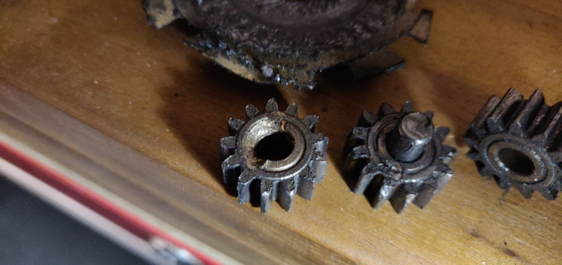

Nachdem mein Starter für meinen 302 (Ford Racing an originaler Automatomatik von 67 mit 157 Zähnen) den Geist aufgegeben hat, suche ich nun adäquaten Ersatz. Bisher war Mini Hi-Torque von PA Performance verbaut. Der hatte als Planetenradträger ein Kunststoffzahnrad. :shock: :oops:
Sind die von Motorcraft auch so liedschäftig gebaut, oder taugen die?
https://www.rockauto.com/de/moreinfo.ph ... 3&jsn=1021
Oder taugt ein Bosch?

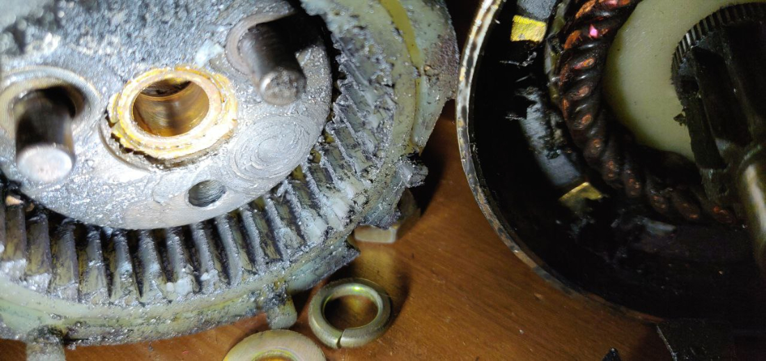

Schadensbild:
Sah auch so aus als hätte es zu viel Druck auf den Teller, auf dem die Zahnräder saßen, zu viel Druck abbekommen. Er war etwas konkav verformt.
Muss mal nachsehen ob der Starterkranz was abbekommen hat, am Zahnrad das in den Starterkranz eingreift hab ich keine Spuren gesehen.
Bitte um Empfehlungen :)
