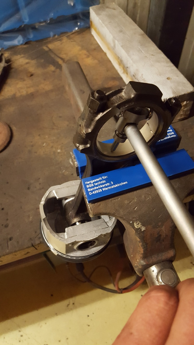

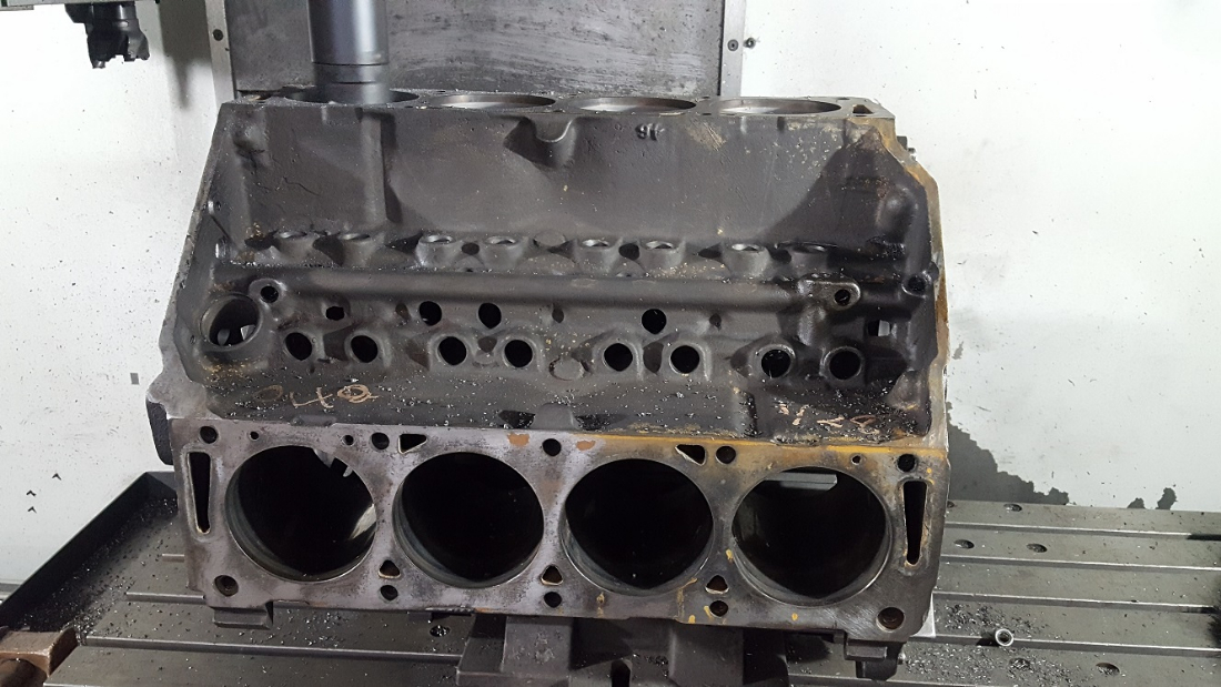

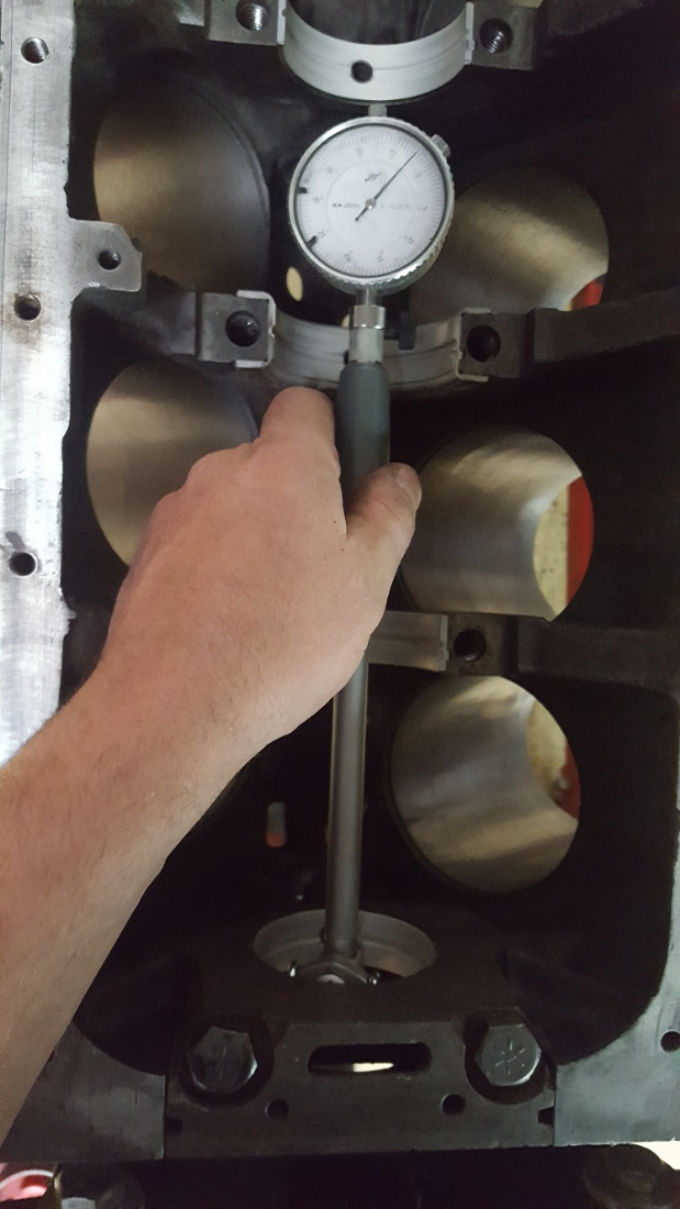

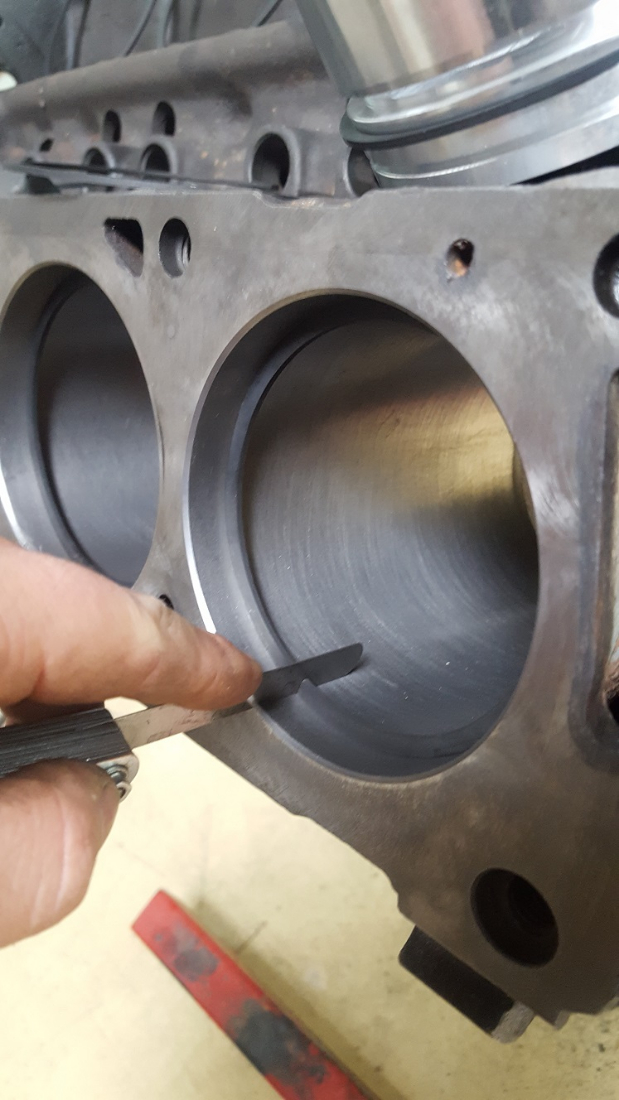

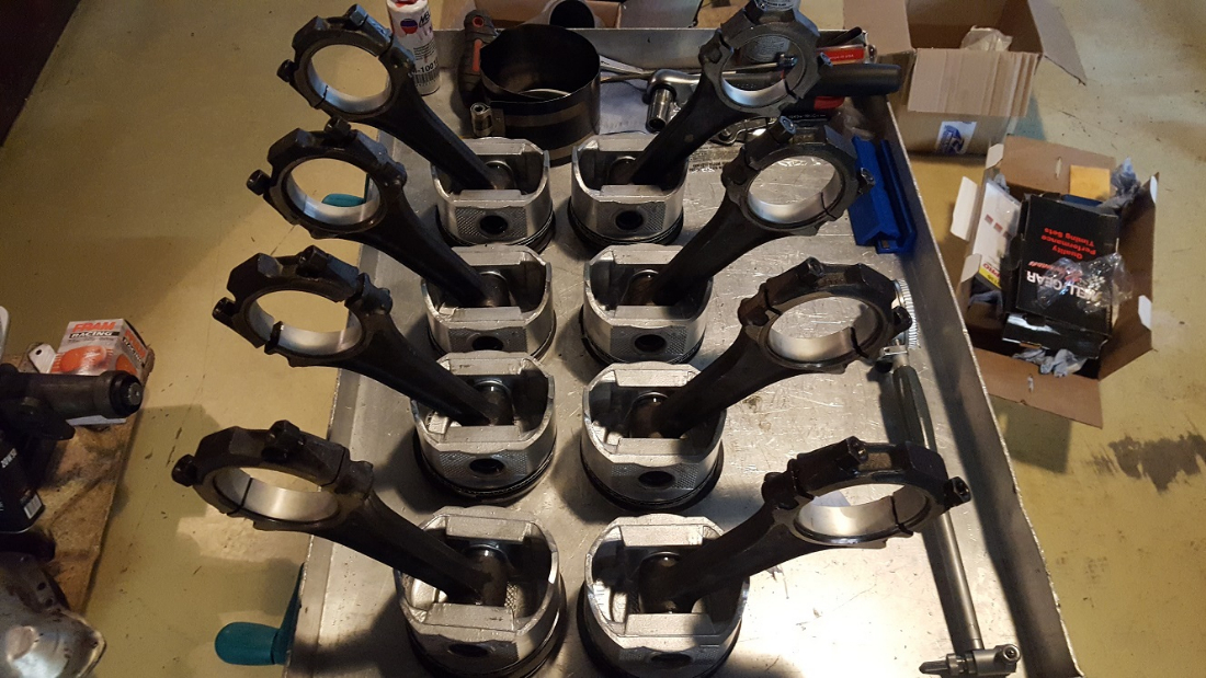

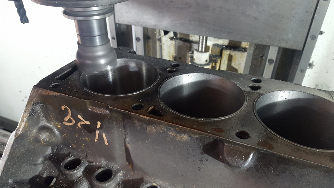

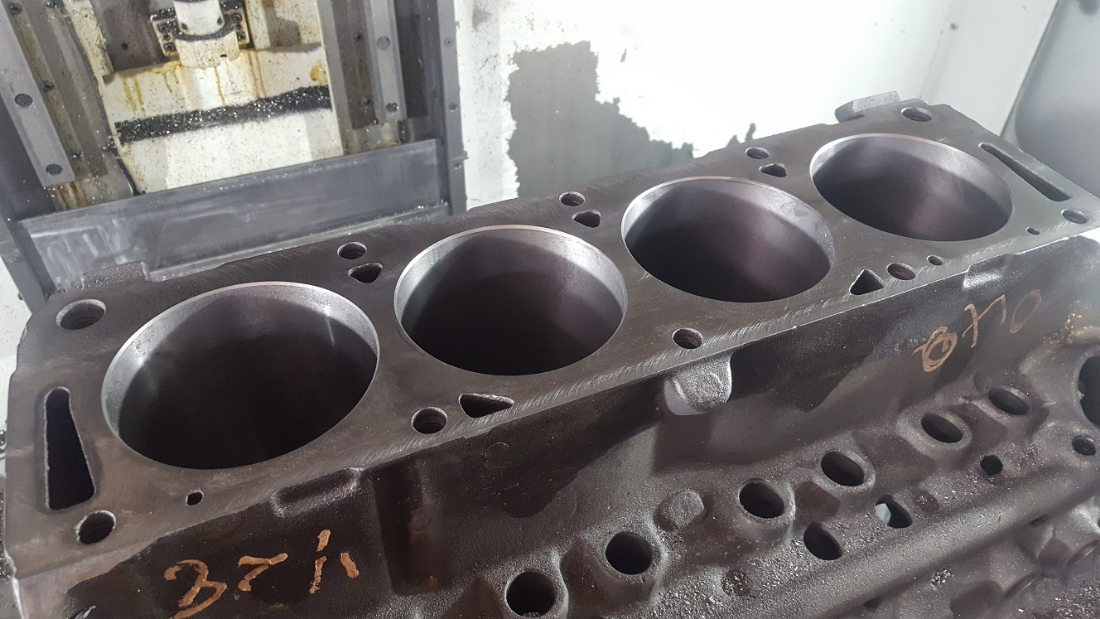

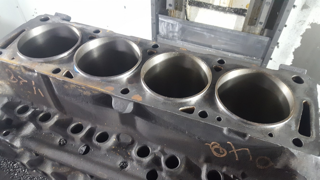

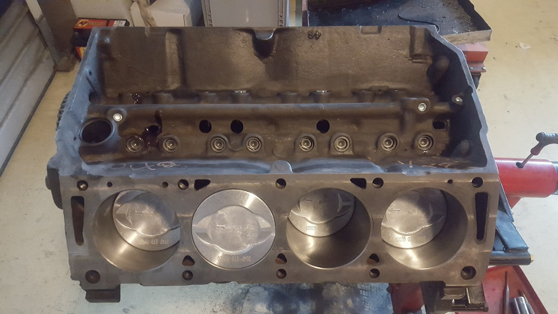

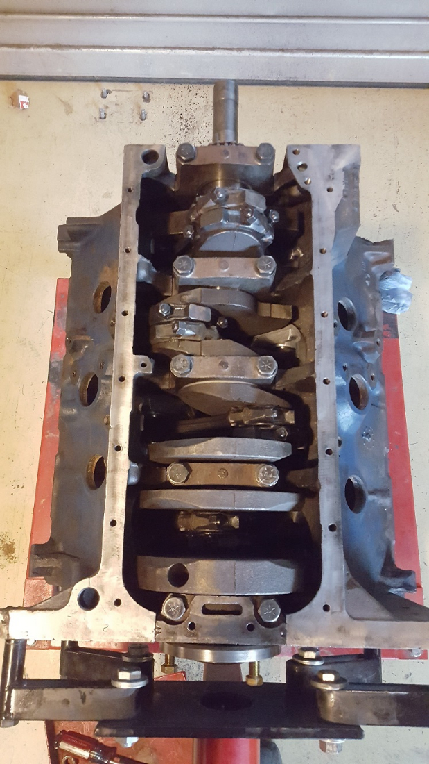

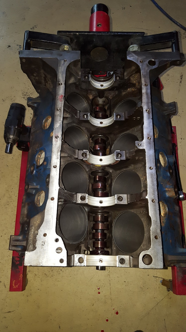

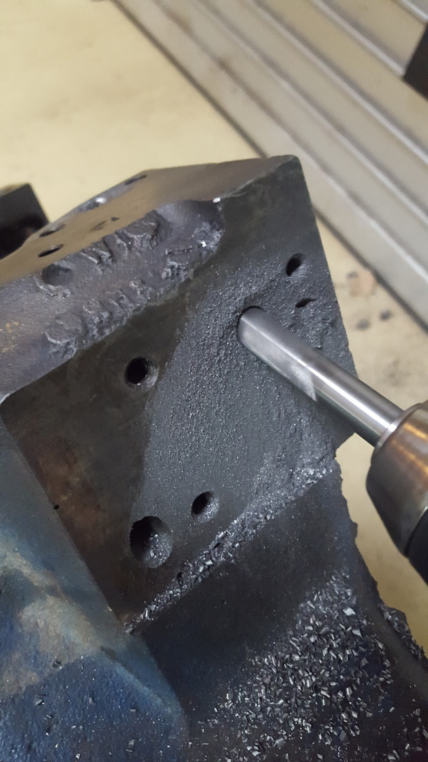

Ein selteneres Stück vor dem Schrott gerettet: FORD FE 428 BigBlock
Der Motor kam zu uns mit 040" Übermaß gebohrt sowie Kurbelwelle mit 020/010 Untermaß.
Die Aufgabe:
Motorblock prüfen und auf Std Maß zurücksetzen durch Ausbüchsen der Zylinder
Danach die überholte Kurbelwelle mit 030/020 Lagern montieren und den Rumpfmotor mit einer Drehmomentnockenwelle und neuen Std Kolben komplettieren.
Es hat alles wunderbar geklappt und Spaß gemacht. Die Endmontage findet beim Kunden in Süddeutschland statt bevor das gute Stück wieder seinen Dienst in einem 67er Ford Galaxie aufnimmt.
An der Stelle ein Dank an Michael (68gt500) für die Vermittlung.
Hier ein paar Bilder:
