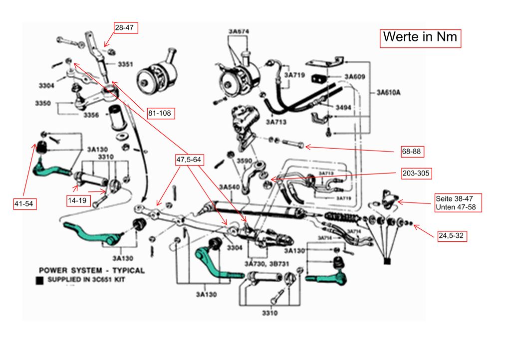

ich bin gerade dabei die Lenkung zu komplettieren und finde keine Angaben für das Anzugsmoment des Powercylinders an den Centerlink. Kann mir jemand helfen. Anbei noch die Anzugsmomente für einen FE 390. Falls ich da irgendwo falsche Werte angegeben habe bitte ich um Korrektur.
Gruß Ralf
Spurstangen Power Steering_Page_1.jpg (76.64 KiB) 253 mal betrachtet
Gruß Ralf

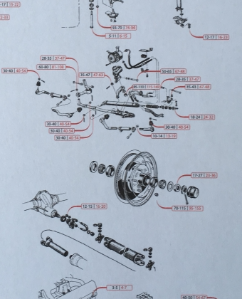

Hallo Ralf
30-40-Ft-lbs
Auf dem Bild kann man es schlecht lesen.
Gruss Urs

Hallo Ralf
Oder 40-54 Nm.

Danke für die schnelle Antwort. :D
Gruß Ralf
