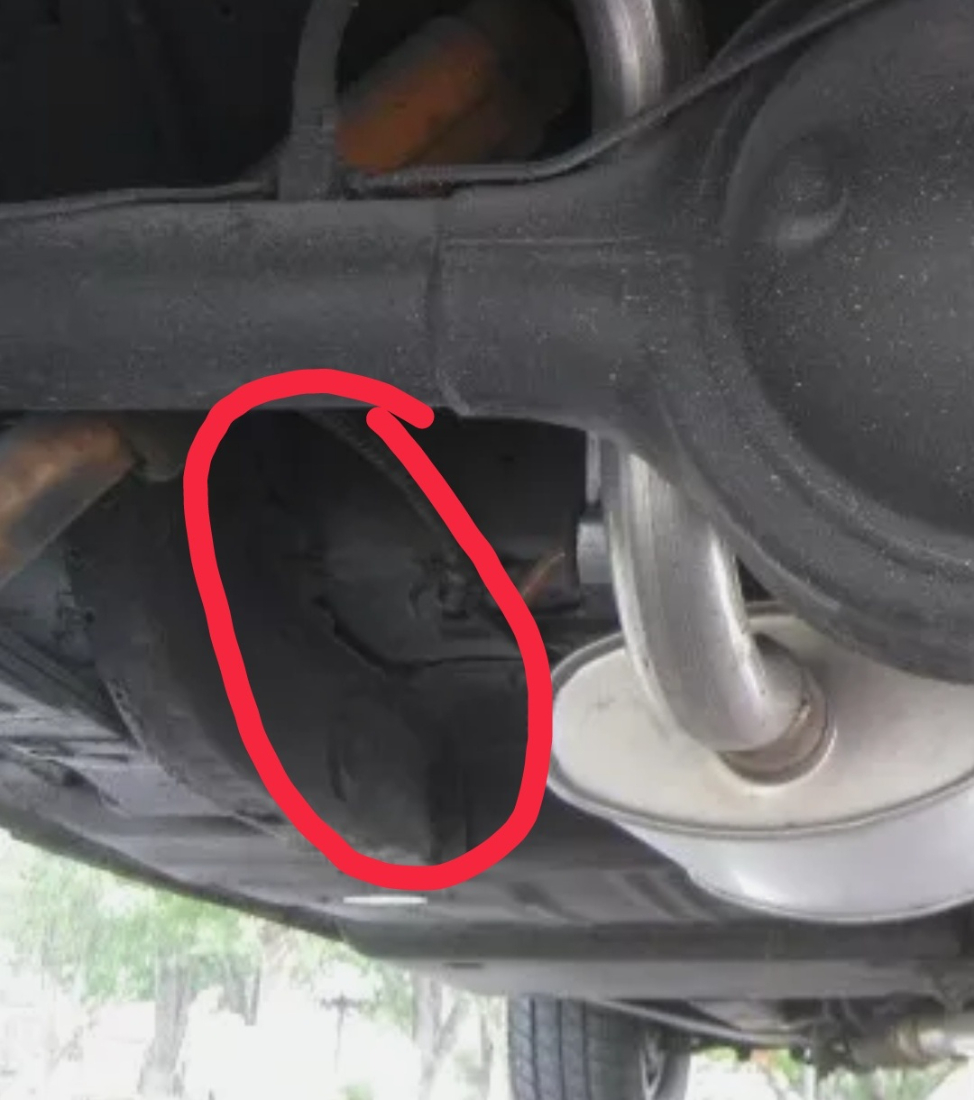

eine Frage ich habe nur das Foto vom Wagen.
Ist so eine Stelle überhaupt reperabel ohne großen Aufwand?
Sieht so aus als wenn der hintere Rahmen nicht am Blech verschweißt wäre.
Eure Meinungen und evtl. Tipps wäre ich sehr dankbar.
Mercie

der Bereich des Boden Blechs ist ohne Probleme zu machen. aber der rahmen gehört auf jeden fall getauscht. das sieht man an der Korrosion am bogen sehr schön.

was willst Du da reparieren ??
Das ist ganz genau so wie es ab Werk war.
Norchmal: Im umrandeten Bereich ist nichts kaputt oder defekt oder sonst was.
Aber wie Abudi gesagt hat, unten ist der Rahmenausläufer löchrig - da ist Arbeit!
