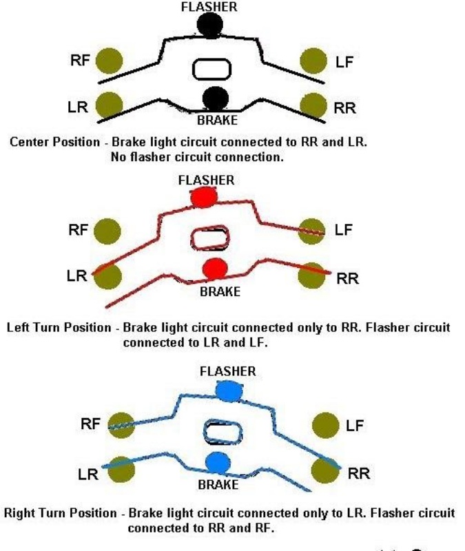

Warnblinker sollte unabhänig Funktionieren, zum Testen mal die Relais untereinander tauschen.
Hier das Funktionsprinzip in Abhängikeit von Blinken, Bremse und Rücklicht
Funktionschema
Funktionschema

Braunschweiger hat geschrieben:Warnblinker sollte unabhänig Funktionieren, zum Testen mal die Relais untereinander tauschen.
Cooles Diagram - sehr hilfreich. Danke!
Aber, in der Originalkonfiguration haben 65/66er nur einen kombinierten Blinkgeber für Blinker und Warnblinker...
Wenn es also nur einen gibt nicht verzweifeln.
Danke!
Wo ist diese Relais? Ist es der Schalter am Lenkrad?
Das ist das Teil das ich nicht abmontieren kann. Hub nach der Diagram vom Torf. Ich brauche einen Abzieher.
Ich habe weiter gesucht. Am Rucklicht ist alles in Ordnung, ( Stecker, Birne, Anschluss).
Beim Zundung aus, Bremspedal drücken, geht nur rechtes Bremslicht, aber wenn ich der Blinkerschalter bewege, dann geht nur das linke seite.
Das heißt, muss kommen entweder von der Relais oder vom Schalter, wie André sagt, oder??
