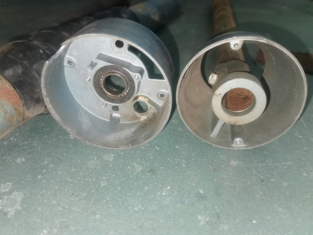

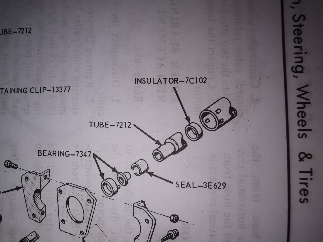

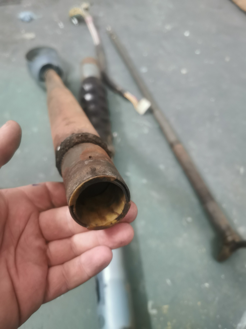

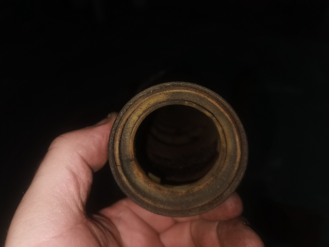

Hey ich bin gerade dabei die Lenksäule zu machen.
Ich verstehe gerade nicht die Angaben im SM mit uper und under ball bearing.
Bei mir ist nur oben ein Kugellager vorhanden.
Ebenso verstehe ich nicht ganz was für Kunstoffeinsätze ich benötige entweder fehhlt bei meiner Lenksäule schon die Hälfte oder ich versteh die Explosionszeichnung nicht.
Vielleicht hat es ja schon jemand gemacht und kann mir weiter helfen anbei die Fotos.

Ich habe gerade mal geschaut hier geht es ja viel um die Hardy Scheibe und Lenksäulen vor BJ 68.
Ich hab das Problem das ich aus der Explosionszeichnung des SM nicht schlau werde dort steht was von oberen und unterem Kugellager.
Ich denke das bei mir vom werk aus nur eine verbaut wurde.
Desweiteren würde ich gerne die Kunstoffeinsätze erneuern diese habe ich aber auch nirgendwo gefunden.
Ich habe die Teile mal im Bild rot makiert wo ich ersetzen möchte, was ich finden konnte war:
https://www.velocity-group.de/lenkung/l ... enksaeule/
Die ist lediglich ein Moosgummiring.
Würde mich auch über Bilder von zerlegten Lenksäulen freuen , um mir einfach mal ein überblick zu verschaffen über die Unterschiede usw....

Re: Lenksäule neu aufbauen, welche Kugellager etc
Das Teil C8AZ-7347-B gibts bei musclecarresearch.com
Ist aus Nylon und wird als Bearing bezeichnet.
Habe das letzten Winter gemacht, das Kugellager gibt es bei Abnahme von großen Mengen für Cents, im Netz. Versand innerhalb der BRD. Ich schaue ob ich es morgen aus den UNTerlagen raussuchen kann welche Maße es hat. Auf jeden Fall ist wird es in einer Gummihülle gelagert. Die habe ich wiederverwendet, weil sie noch gut war und ich nicht wusste wo ich ersatz bekommen könnte. Denke Bilder Finde ich auch. Ist jedoch aus nem 67, hoffentlich also baugleich

@T5owner perfekt genau so etwas hab ich gesucht.
Auch das den anderen Einsatz hab ich dort gefunden ....
Und as mit den anderen Kugellager hat sich auch geklärt es gab verschiedene Lenksäulen und dementsprechend wurden 2 Kugellager oder nur 1 verbaut.
Dies ging aus dem Shop Manual allerdings nicht eindeutig hervor.
