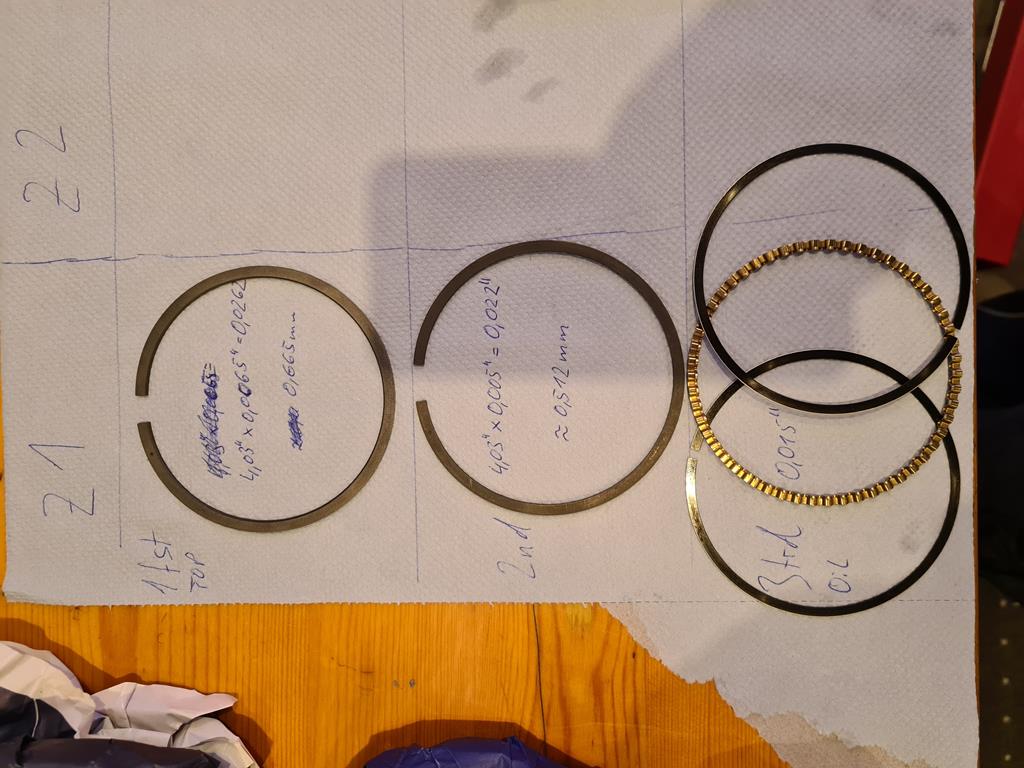

1. Ist meine Piston Ring Gap Berechnung korrekt?
Piston Ring Gap Calculation.jpg (122.35 KiB) 392 mal betrachtet
Piston Ring Discription.jpg (103.27 KiB) 392 mal betrachtet

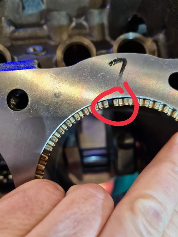

2. Ist es normal, dass der Ölabstreifring so eine große Lücke hat? Ich habe den Ring auf dem Bild in die Zylinderbohrung an die Wand gedrückt!
Oil Ring Gap.jpg (49.75 KiB) 392 mal betrachtet

wirklich wichtig ist nur, dass der obere Ring nicht zu wenig hat.
Bei Hypereutectics ist .026" das absulute minimum!
Unsere Autobahn entspricht eher Circle Track als Street-Strip ;)
Lieber ein paar Tausendstel Inch mehr, als ein Tausendstel zu wenig. :idea:
Bei den Ölringen ist es weitestgehendst wurscht. Reinstopfen und gut ist es.
Hallo Michael,
vielen Dank...dann werde ich beim TOP-Ring auf 0,028" gehen....
