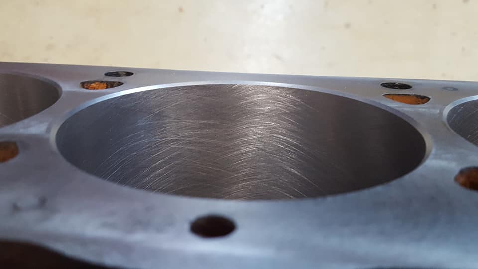

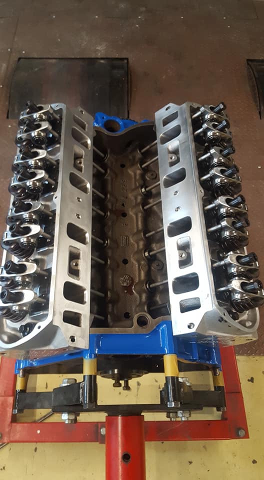

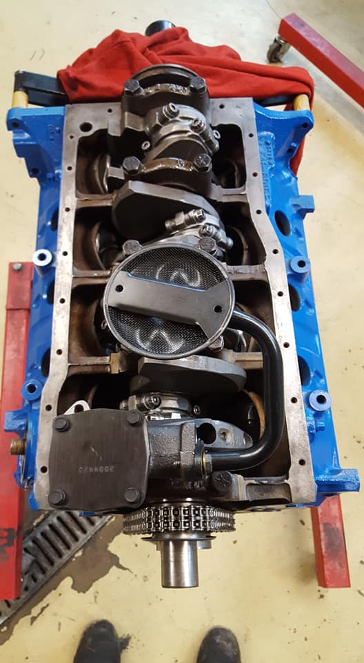

Ein weiteres Motorprojekt in Zusammenarbeit mit Bc Moto Service in Dortmund wurde abgeschlossen. 8-)

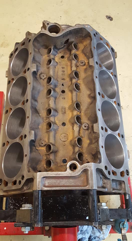

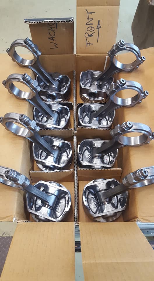

Dieser 65er 289 Motor erreichte uns in Teilen, der Block 060 gebohrt mit 331 stroker kit und AFR Zylinderköpfen.
Alle Bauteile hatten seit der voran gegangenen 50km alten "Motorrevision" erhebliche Schäden mangels Öldruck und zu großen Kolbenlaufspielen erlitten. :roll:

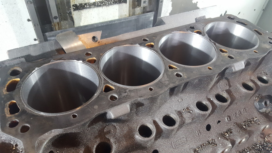

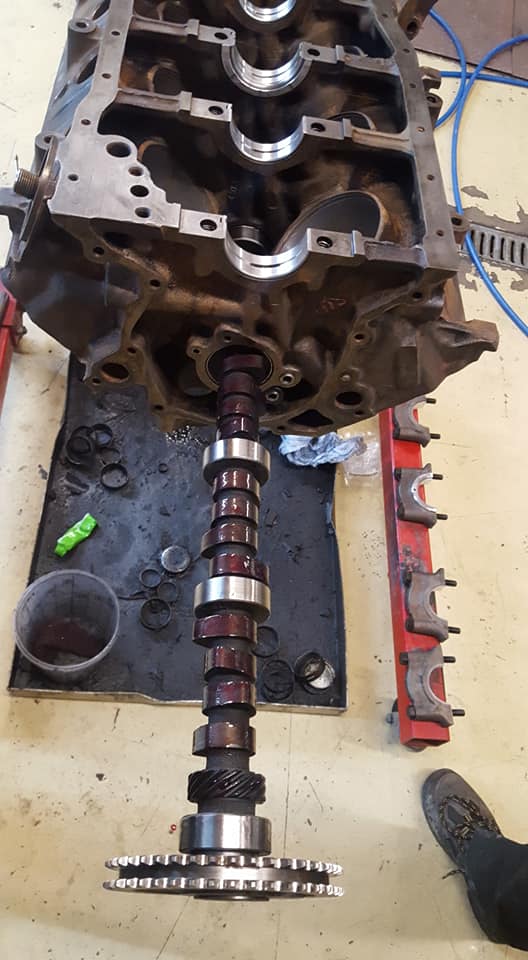

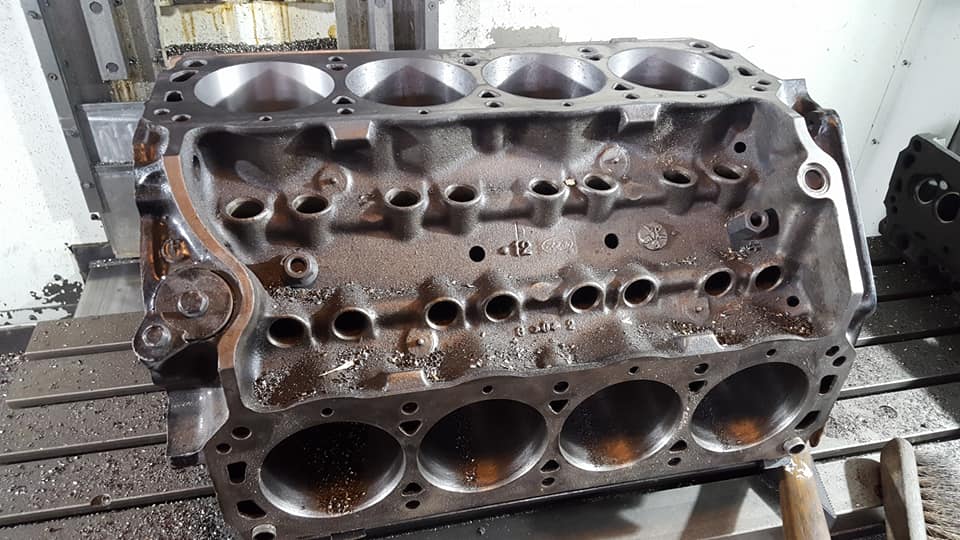

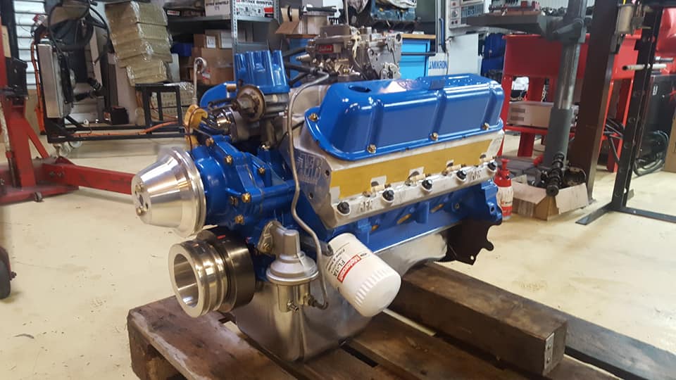

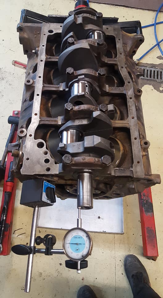

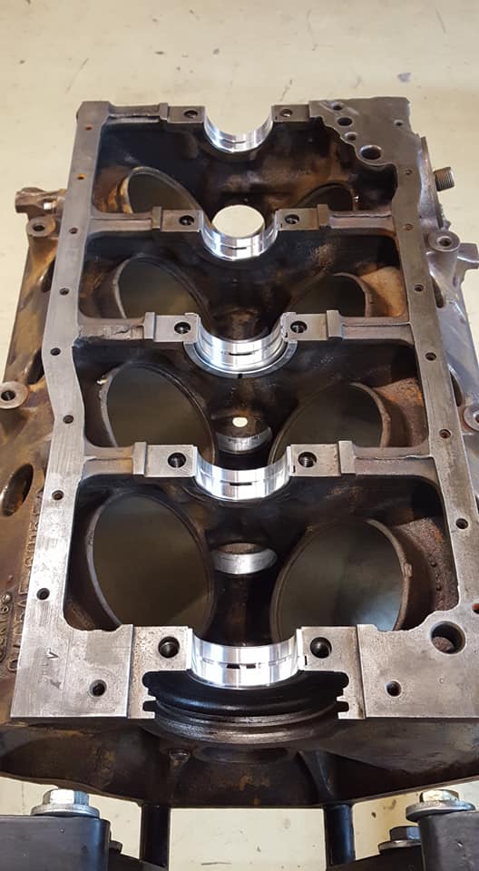

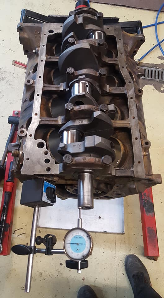

In Absprache mit dem eigentlichen Kunden wurde der Block bei uns auf Std Maß ausgebuchst. Ein feingewuchteter 302 Kurbeltrieb, bestehend aus Eagle Pleuelen und Speedpro hypereutectic Kolben, wurde beschafft, dazu eine passende Nockenwelle ergattert und die fast neuen Köpfe geprüft und gereinigt.
Dazu wurde eine neue Ölpumpe mit Antrieb spendiert.
Mit Hilfe von neuen Schrauben und Dichtungen wurde der Motor in unserem Haus neu aufgebaut.

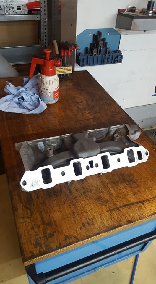

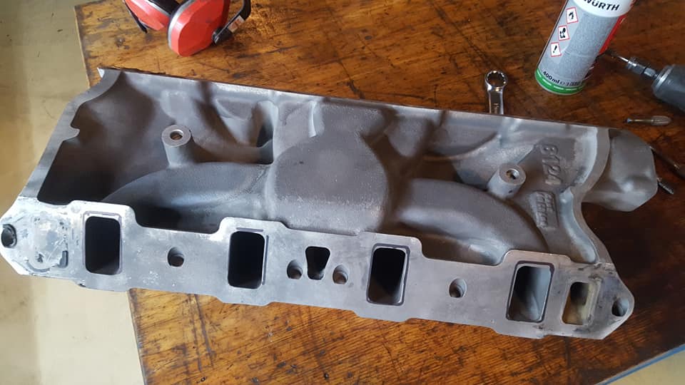

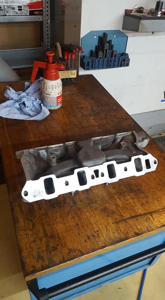

Der Einlasskrümmer erhielt ein "Gasket Matching".

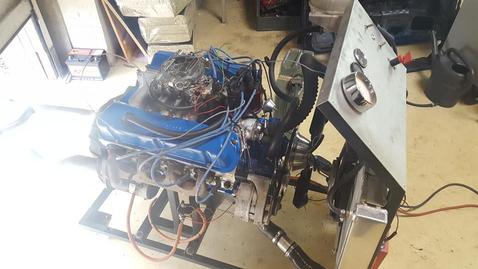

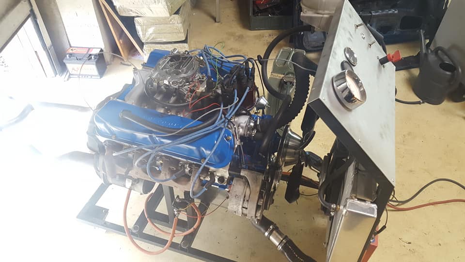

Schließlich wurde der Motor bei uns 30min einlaufen gelassen um ein fachgerechtes Cam BreakIn zu gewährleisten.

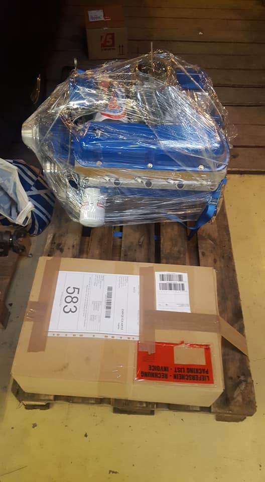

Anfang der Woche wurde der Motor samt Altteilen der Spedition übergeben. Bei BC Moto angekommen, steht dort der 65er Mustang in welchen das Triebwerk eingepflanzt wird.
In nächster Zukunft folgen weitere Fertigstellungen.

Warum habt ihr eine Streetwarrier statt einer Stealth verbaut ? Gerade bei den Afr Köpfen doch ehr contraproduktiv ?

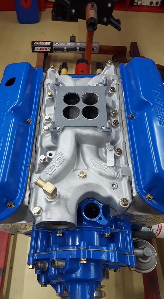

die gehörte zum angelieferten Puzzle. Da der Kunde kurz vorher eine Motorrevision teuer bezahlt hat sollte das Budget im Rahmen bleiben und nicht alles neu gemacht werden, was nicht muss.
Da er kein Racer ist wird der Motor sicher selten über 4500 gedreht. Dafür reicht auch diese Street Warrior Spinne vollkommen aus.

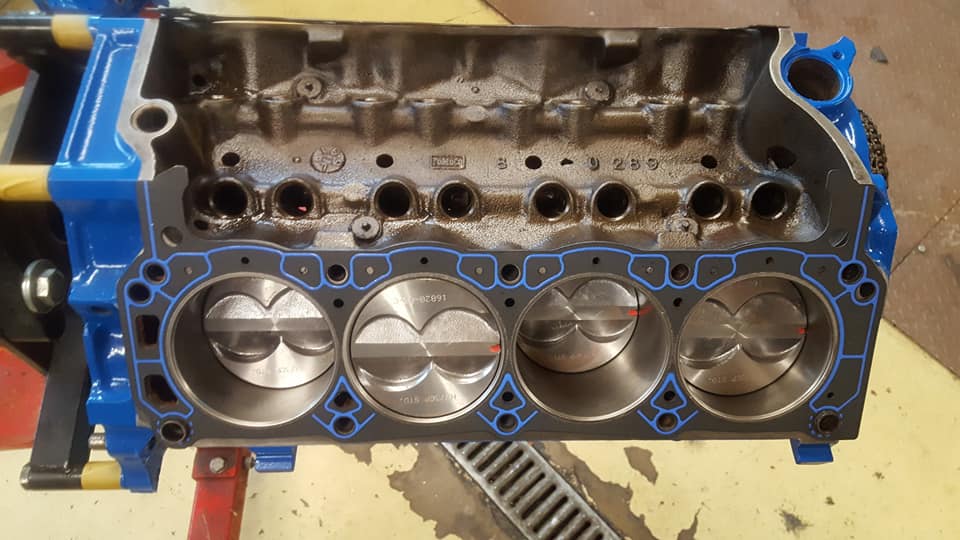

Bild Nr. 12: wie schafft man es denn, so genau die Linien zu ziehen? Habt ihr da eine Schablone?

TG-Tommy hat geschrieben:Tolle Arbeit.
Du meinst die blaue Linie in der Kopfdichtung?
Das haben die schon so drin. ;)

Ah jetzt habe ich das verstanden, thanks. Sah für mich optisch anders aus.
