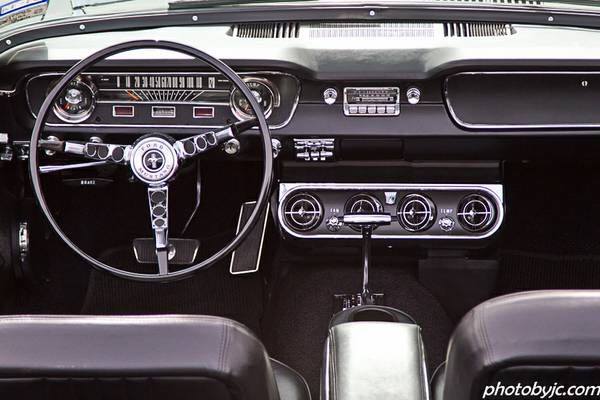

wie Ihr sicherlich mitbekommen habt wurde mein Gaul nach einem Diebstahl wiedergefunden.
Leider haben die Diebe mein Armaturenbrett erheblich zerkratzt.
Könnt Ihr mir sagen, wo ich das schwarz zum lackieren für das Armaturenbrett kaufen kann?
Danke.
Philip

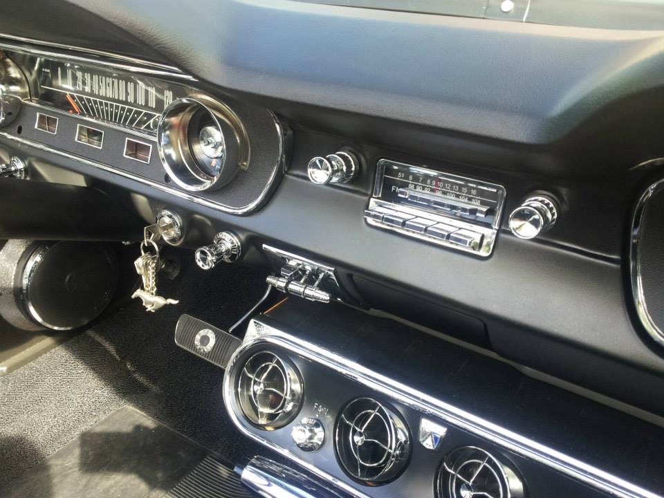

Also ich habe erst vor kurzem mein Armaturenbrett lackiert .
Ich habe ganz normalen 2 K Lack in RAL 9005 genommen.
Seidenmatt.
Mit dem Ergebnis bin ich wirklich super zufrieden,
Seidenmatt.
