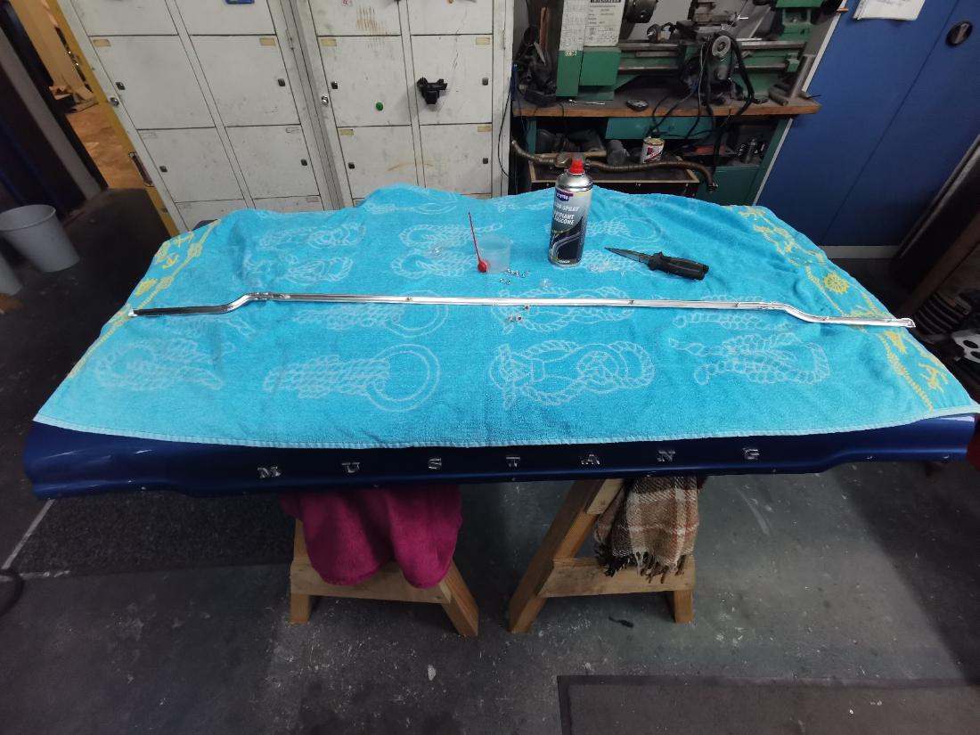

Servus,
hat jemand die (Abstands-) Maße für die Zierleistenlöcher
am Kofferraumdeckel?
Vielen Dank.

Da kommt es nicht zu 100% an weil die Halter kann man verschieben.
Wichtig ist nur das die Anzahl stimmt.
Hier mal ein Bild vielleicht kannst was mit anfangen.

vielen Dank euch. Hilft mir erstmal weiter.
Vllt. hat jemand zufällig eine Bohrschablone, bzw. genauere Massangaben von Lochmitte bis Unterkante und von Lochmitte zum seitl. Abstand (×/y Achse)?
Vielen Dank.
Vielen Dank.

Hi Dieter,
schaue dir den Kofferraumdeckel mal von innen an.
Ich kann die vorgesehenen Löcher, bei mir trotz Lackierung erkennen.
Re: Bohrlöcher für Kofferraumleiste 67_68
Genau so hab ich es auch gemacht, einfach da wo man im Kofferraumdeckel die Ansätze sieht gebohrt, das ist ein Mustang, da passt eh alles nur so lala.
Was ich von innen erkennen kann, sind so halbrunde Aussparungen entlang der Falz, aber keine angedeuteten Markierungen für Löcher, die darauf hindeuten könnten.
Hab grad mal bei nem anderen geschaut, sind 7 Bohrungen im mehr oder weniger undefiniertem Abstand zueinander gebohrt
Das hier meine ich. Gelb markiert (grün Schweisspunkt)silver hat geschrieben:Was ich von innen erkennen kann, sind so halbrunde Aussparungen entlang der Falz, aber keine angedeuteten Markierungen für Löcher, die darauf hindeuten könnten.
Die Positionen passen eigentlich ganz gut zu den von Steffen geposteten Bild.

Moin moin.... also wir haben die Leiste einfach mit Kraftkleber angeklebt. Hält super und man konnte die Leiste gut ausrichten. Hatte Angst mich zu verbohren. LG
