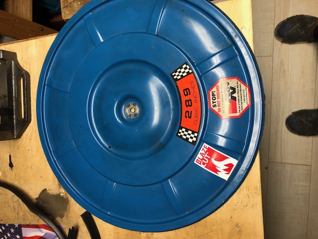

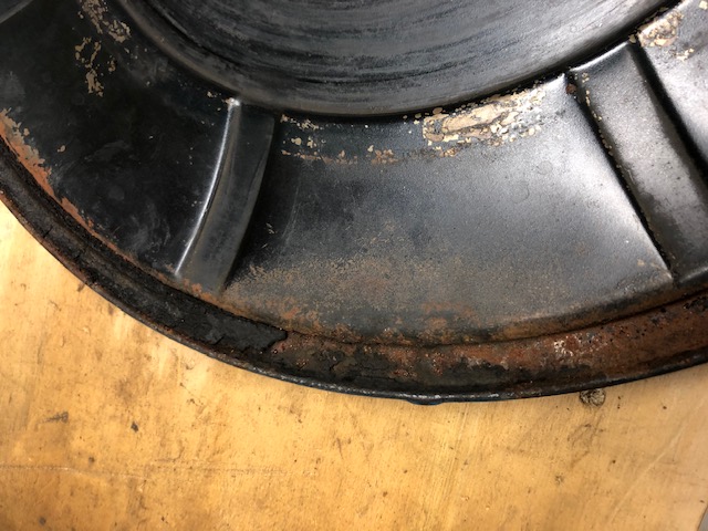

Will endlich mal meinen Luftfilterdeckel in Ordnung bringen.
Von aussen ist alles gut aber von innen fehlt stellenweise die Dichtung oder ist völlig verhärtet - also weg damit und alles entrosten - dann lackieren. Aber was nehm ich als Dichtung ?
Danke für Praxis-Tipps
Hanns

da kannst Du ein Dichtungsprofil als Meterware nehmen.
Einfach was heraussuchen, was passt.

ich würde den Deckel vorher noch von innen Strahlen oder mit der Drahtbürste eintrosten und lacken...

Genau das hab ich vor kurzem an meinem Lufideckel auch gemacht...hab ihm ne neue Dichtung verpasst.
Ich bin da bei den obligatorischen Dealer fündig geworden....siehe Link
https://www.rsb-parts.de/modell-1967/kr ... 390?c=3883
Die hat super gepasst und hab sie einfach mit einem Gummi-metallkleber von Pattex eingeklebt.

Neee nix peinlich....man kann ja nicht alles wissen
Bin da auch nur durch Zufall fündig geworden....und für knapp 9 Taler kann man nix falsch machen...
Ich musst sie von der Länge noch passend schneiden und hab sie wie gesagt mit einem Kleber eingeklebt und alle 4cm im Umfang mit Wäscheklammern fixiert
