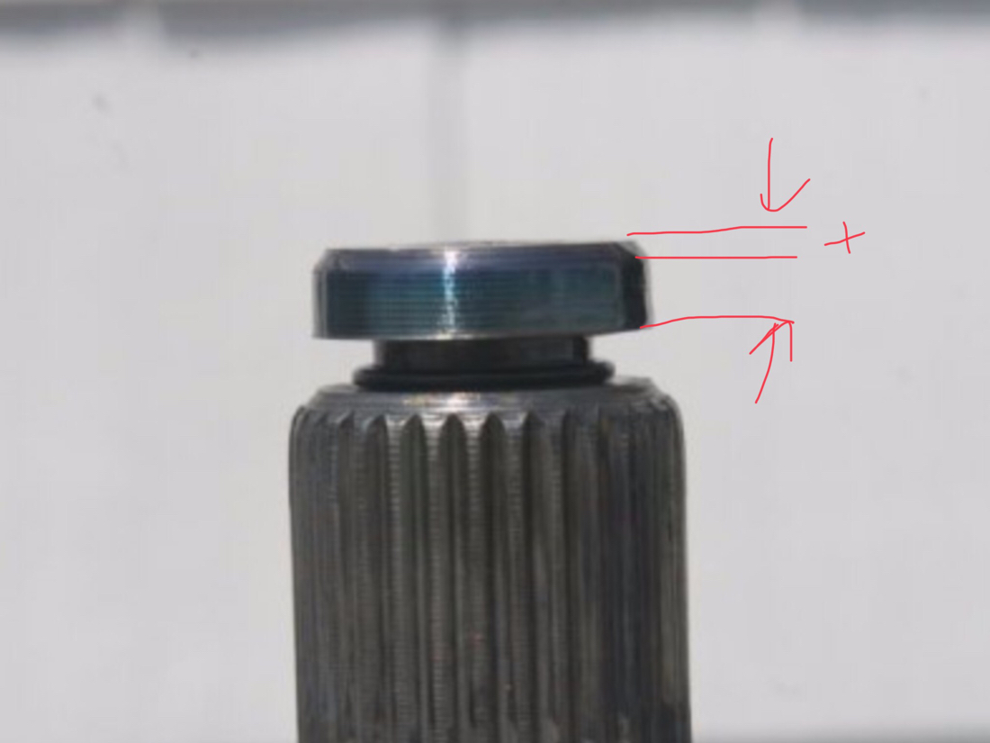

ich bräuchte mal eine technische Info zum Differenzial/Steckachsen.
Zufällig hab ich bemerkt das die beiden Steckachsen gut 2-3mm axiales Spiel haben,
bei der 8.8 Zoll Achse sind ja nur 0,79mm zulässig.
Ich gehe mal davon aus das der C-Clip verbogen ist.
Ob der mit 3,81mm oder 3,93mm passt werd ich noch sehen.
Aber in der Nut des C-Clips ist (oder sollte sein) ein O-Ring, nun, sitzt der
auf der Seite der Verzahnung (wie Foto) der Steckachse oder zur Innenseite des Diff. und warum (&woher bekomm ich den)?
Besten Dank vorab für den Tipp.
Grüße aus Franken.
Bernd

Re: O-Ring position, C-Clip 8.8Zoll Achse
Hi Bernd,
die Dinger sind ab Werk drin, damit die C-Clips nicht so leicht herausfallen, eine Montagehilfe, sonst nichts.
Durch die Axialbewegung werden die Dinger meist zermalmt, so dass sie selten auf den Steckwellen zu finden sind.
Viele werden sogar behaupten, dass die dort gar nicht hingehören
Einfach ohne montieren und gut ist es.

Hallo Michael,68GT500 hat geschrieben:Hi Bernd,
Viele werden sogar behaupten, dass die dort gar nicht hingehören![]()
vielen Dank für die Info, bezüglich der Montagehilfe hatte ich auch schon etwas gelesen,
ich war mir aber nicht sicher ob die nicht doch dienlich sein könnten.
Lass ich somit weg, passt.
Vielen Dank für die Rückmeldung

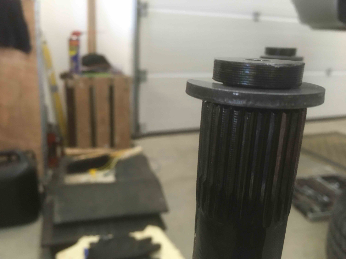

hat jemand Maße für die Steckachse.
Der C-Clip sieht wieder Erwartens super gut aus, keine Verformung wie angenommen.
Somit kann das vertikale Achsspiel nur von der Nutbreite oder vom abgeriebenen Anschlag am Ende der Achse kommen.
Hat jemand diese beiden Werte, Nutbreite und Breite vom hinteren Achszapfen?
Woher bekomme ich gute Steckachsen (falls die doch durch sind)?
Viele Grüße und Dank für die Rückmeldung.
Bernd
Bernd

H Bernd,
wie Eingangs erwähnt, ist etwas Spiel völlig normal. 3mm sehe ich da nicht.
Wenn Du keine dickeren C-Clips verwendest, und Dich das Spiel so stört, kannst Du einen Seegering (DIN 471) der passenden Größe in die Nut setzen.
Diese Seegeringe gibt es in allen möglichen Durchmessern und dicken - und sie sind aus gehärtetem Stahl, so dass sie auch kaum verschleißen.
Schneller, billiger und richtig passend, was bei gebrauchten Steckwellen nicht gesichert ist.

Hi Michael,
das mit dem Seegering ist für das Spiel in der Nut vom C-Clip ist ne gute Idee (ich hab aber schon den knapp 4mm starken Clip drin) 3mm spiel steckt nicht in der Nut vom C-Clip.
Ich befürchte das die Achse abgelaufen ist, daher die beiden Fotos, vielleicht hat jemand eine neue Steckachse liegen oder das Maß um sicher zu gehen ob und falls ja wie weit die abgelaufen ist.

Hi Bernd,
ich glaube mittlerweile, dass das Spiel bei deinem Setup nicht durch die Steckwellen/C-Clips verursacht wird, sondern durch Verschleiß an den Lamellen der Sperre.
Wenn Du Dir anschaust, wie das Diff aufgebaut ist, dann siehst Du, das Verschleiß an den Lamellenkupplungen zusätzliches Spiel verursacht.
Die Soll Dicke ist: .640" bi .645"
Wirst kaum drum herum kommen das Ding ganz zu zerlegen und die o.a. Teile genau zu inspizieren.

ne ne du, zerlegen tu ich das erst wenn ich alles andere ausgeschlossen habe.
Das Maß das zu geschrieben hast ist aber nicht für das Stück Wellenende, .640" bi .645" (Zoll)
wäre zu viel, oder meinst du 6,4-6,45mm ?
Dieses Maß wäre erstmal wichtig nachzumessen...
Bernd

Hi Bernd,
das angegebene Maß ist für das Kupplungspaket.
Zum Lamellentausch muss das Diff nicht ausgebaut werden, veränderst also keine Einstellung.
Den Crossbolt hast Du schon draußen
Danach muss die S-Feder Raus - mit einer Gripzange richtig fassen und herausziehen - Du willst das Ding nicht in der Gegend herumfliegen haben.
Dann lassen sich schon die Spider Gears und danach die Pinion gears herausnehmen.
Zuletzt die Lamellenpakete.
Mit Sicherheit weniger Zeit, als die wir hier schon mit hin&herschreiben vertan haben.
Wenn die Höhe nicht den Vorgaben entspricht hast Du die Ursache für das Axialspiel gefunden.
